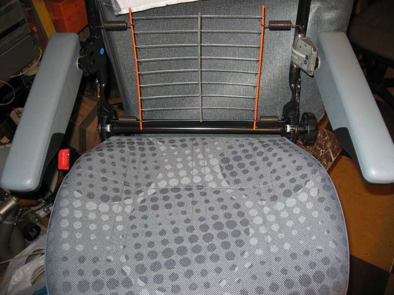

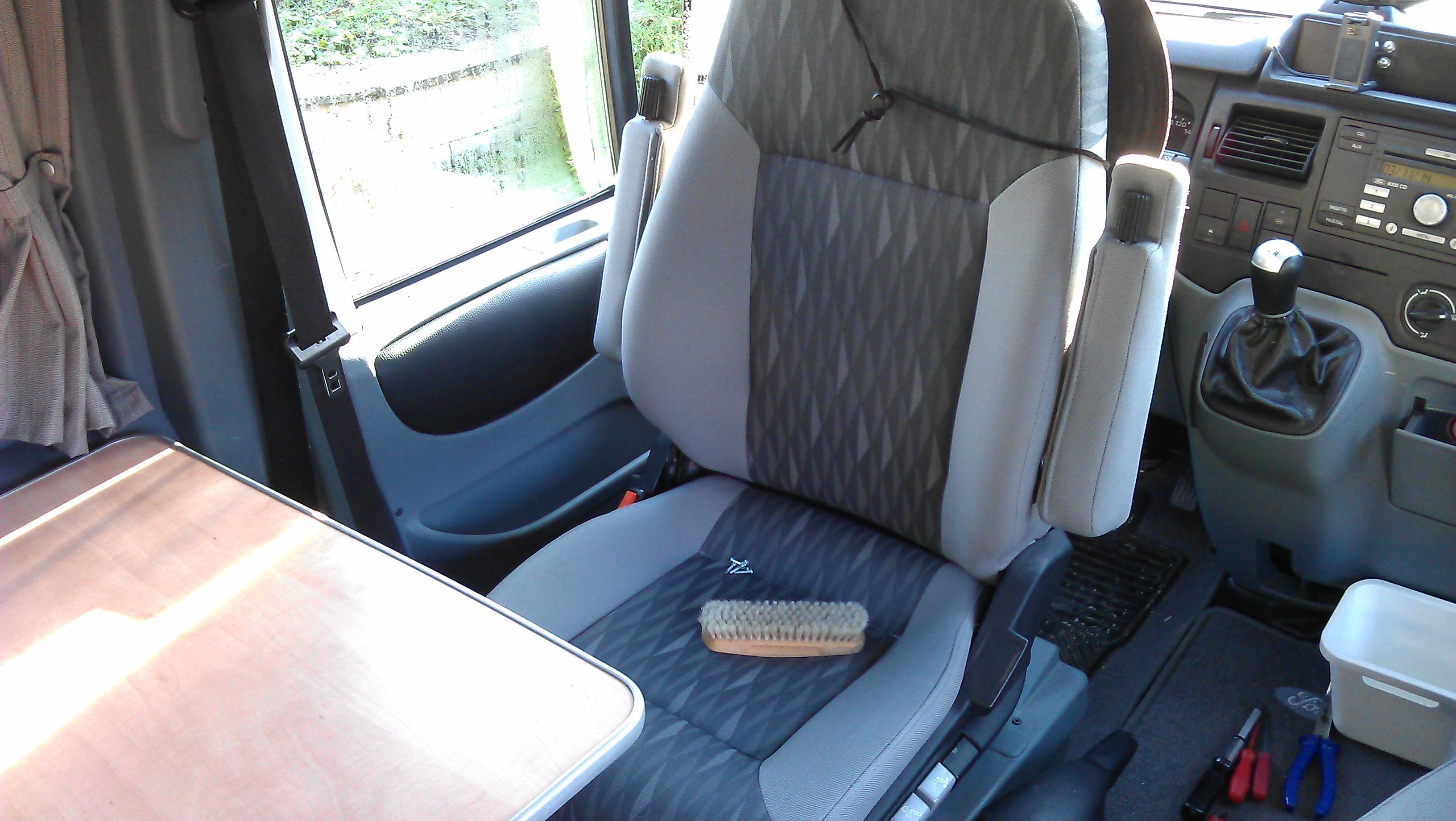

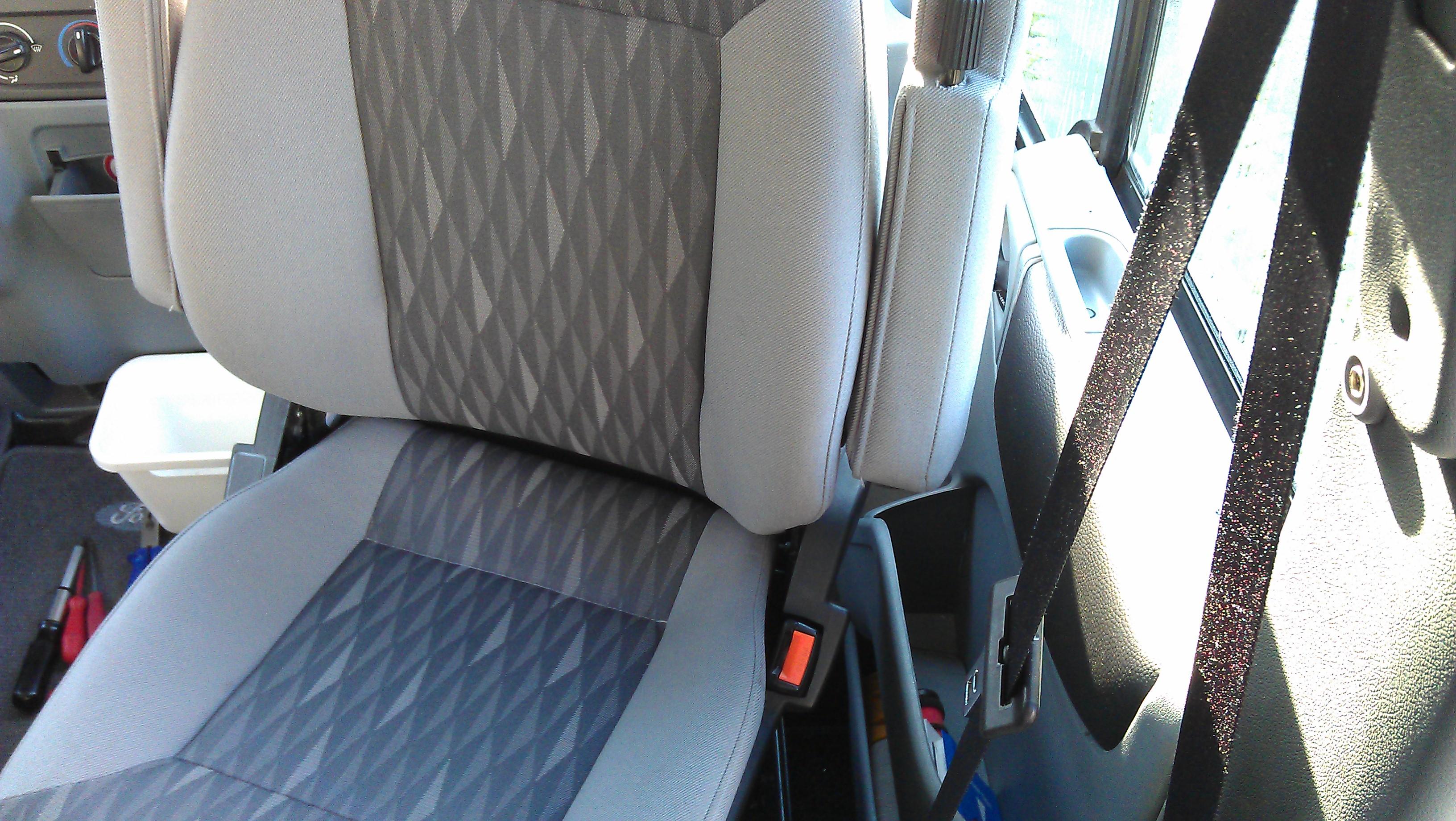

  • Nachtrag.
    Peter aus OB hat auf meinen Ford-Sitzumbau vom Winter 2010/11 hingewiesen.
    Ich hatte den Sitz des Van T500 GFSC gute 2 cm abpolstern lassen und eine Pump-Lordosenstütze gleich mit einbauen lassen.
    Auf die Sitzheizungen haben wir verzichtet, Sommerfahrer. Die obere Plastikleiste der Remi hatte ich abgenommen.
    Die Plastikkante oben am Frontfenster ist offenbar ab Werk beim jetzigen TL500 GESC, Bj. 11, nicht mehr drin.
    Störte nur.
    Ich habe, obwohl Sitzriese, keine Probleme mit dem Sitz. Auch mit der Beinstellung. Die Mitteltunnel sind fast alle zu breit. Da knickt das Bein immer ab. Das geht auf das Hüftgelenk, leider.
    Der Beifahrersitz hat nach dem Umbau wieder die linke Armlehne bekommen. Schnäppchen bei ibä
    Und einen Überzieher gab es auch noch. Psst, nicht drüber reden.

  • Hallo Roberto, schau mal in den Link.
    Hier habe ich alles beschrieben, mit Fotos.
    http://www.hobby-wohnmobilforu…ansit-sitze?start=10#1312
    Wer etwas Zeit und Geschick hat, sollte das schaffen.
    Die li. Armlehne selbst ist Problem. Ford langt heute kräftig hin.
    Evtl. einen ausgemusterten Beifahrersitz suchen.

  • Hallo Roberto,
    bis auf die Schweißarbeit und das Abpolstern habe ich alles selbst gemacht.
    Wenn ich den Link anklicke habe ich den Beitrag sowie auch die Fotos. :(
    Was geht da nicht?? :S

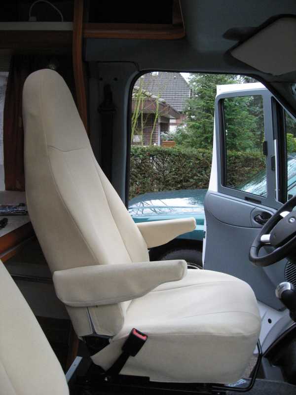

  • Lieber Heinz-Günter, da haben wir anscheinend das gleiche Fahrzeug aber andere Sitze. Hab mal ein Foto gemacht. Wegen der geringen Fahrzeugbreite wird es sehr eng mit der 2. Armlehne. Schön wäre es wenn dies schon an anderer Hoppyfeund bei gleichen Sitzen probiert hätte. Habe neue Sitze gesehen da sind die Armlehnen in der Rückenlehne integriert also keine Verbreiterung. Je sitz kostet allerdings 550 €.
    Übrigens ich habe das Fahrzeug gebraucht gekauft, es ist die Exklusiv-Ausstattung ,denke dass Hobby das Fahrzeug so auslieferte.

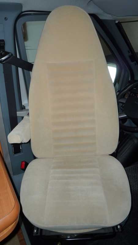

  • Hallo Roberto,
    das sieht mir nach den Fordsitzen aus.
    Wenn du mal den Bezug lüftest, siehst du vermutlich den blauen gemusterten Ford Standart Bezug.
    Der Abstand zwischen Rückenlehne und Kopfstütze ist mit einem Schaumstoff Formteil ausgefüllt.
    s. Fotos
  • Hallo Heinz-Günter, Du hast recht. Das sind keine Pilotsitze, ich hab den Bezug zwar nicht abgenommen, sondern nur abgetastet, aber er ist so wie Du geschrieben hast. Hobby der große Blender :dry: , dachte tatsächlich es sind Pilotsitze. Bei denen sind ja die Armlehnen auch verstellbar, dieser Mangel ist mir bisher nicht aufgefallen war ja erst einmal mit diesem Fahrzeug unterwegs. Eine vernünftige Lösung wäre Pilotsitze mit in der Lehne versenkten Armlehnen einzubauen. Werde das das Vorhaben mal abwarten bis nach der nächsten Reise. Eine große Herausforderung wäre die Lehnen ganz zu zerlegen und verstellbare Armlehnen anzubauen. Aber mit der Gesamtbreite wird es dann knapp.

  • Für mich sah der Sitz wie ein Pilotsitz aus, hatte keine Ahnung dass Normalsitze so umgebaut werden. Beim Kauf hab ich mich vorrangig um andere Ausstattungen gekümmert, die Sitze hab ich aufgrund des Aussehen als Pilotsitze eingestuft. Beim nächsten Kauf werde ich natürlich genauer hinsehen, man lernt nie aus.
