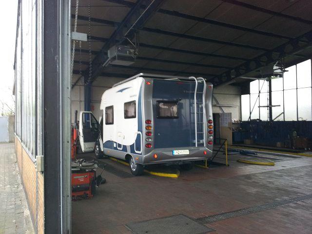

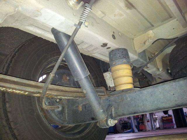

    gestern Nachmittag habe ich unseren "Bunker" aus der Werkstatt abgeholt, es war nur das rechte Radlager defekt, das "schon" 33.500 km auf dem Buckel hatte.
    Das linke scheint doch noch in Ordnung zu sein, wenigstens habe ich gestern keine Geräusche wahrnehmen können.
    Somit war ich dann mit "nur" 671,00 Euronen dabei (inkl. große Wartung), fast ein Schnäppchen :huh:
