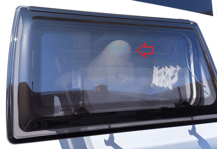

    ich muß mal einen alten Thread auskramen....
    Nach den ersten Frühjahrsausflügen ist mir aufgefallen, daß die (Vorhänge-)Fenster zwischen den Scheiben mittig angelaufen sind - etwa Handflächengroß. Beide Fenster sonnenseitig.
    Das Bild stammt von heute nachmittag bei sonnigem Wetter und Außentemperaturen von fast 20°. Aus dem alten Thread geht für mich nicht endgltig hervor, ob das so sein darf oder ein Reklamationsgrund ist.
    Ist wer hier, der bei einem ähnlich jungen WoMo (keine 2 Jahre) auch den Effekt hat ? Gibt es irgendeine Möglichkeit, die Feuchtigkeit da rauszukriegen ? Von den Stopfen soll man ja die Finger lassen ?

  • Hallo Horst,
    das habe ich bei mir gestern auch so festgestellt. Vielleicht hat sich über den Winter dort etwas Feuchtigkeit gesammelt, die jetzt durch die Sonneneinstrahlung sichtbar wird. Heute habe ich nicht drauf geachtet. Ich werde morgen nochmal nachschauen, ob sich was verändert hat.
