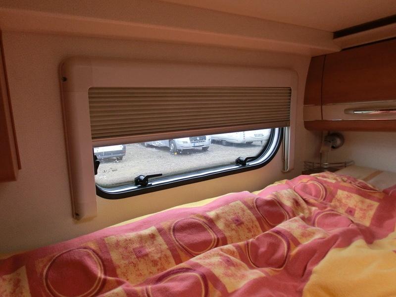

    da beim Van mit Längsbetten die Fenster sehr tief in Bettnähe sich befinden,kann es zur Beschädigung
    der Faltrollos kommen,habe deshalb seit einen Jahr an den beiden hinteren Fenster als Schutz jeweils eine
    2mm starke Sperrholzplatte zum einklemmen im Einsatz,das sich bewährt hat.

  • Wir hatten dasselbe Problem. Ich habe mir auch aus einer Platte einen Einsatz gebastelt, in den Abmessungen des Rollos. Problem, welches sich herausstellte: Da die Platte quasi auf dem Faltrollo aufliegt, wird selbiges beim dagegenkommen gegen die Platte gedrückt, und diese kleinen Führungsnasen des Rollos seitlich gehen doch wieder aus ihrem Führungsschlitz. Ich habe jetzt die Platte grösser gemacht, so dass sie jetzt a, Rahmen aufliegt. Und das ganze oben und unten mit ein paar Klettband-Punkten befestigt, schnell lös- und wieder einsetzbar.
    Gruss, Andreas
