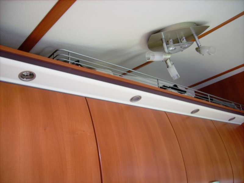

    in unserer Toskana 670 AK KMC ist über der Sitzgruppe eine LED Leuchte (3 LED) defekt.
    Diese LED sind auf eine kleine Platine gelötet.
    Spannung von 12V liegt an.
    Muß man diese Platine auslöten und wie bekommt man die komplette Lampe ausgebaut?
    Kann mir jemand einen Tip geben wie ich das Teil aus der Blende ausgebaut bekomme ?

  • Moin Gerhard,
    auf dem ersten Bild sieht man ja die zwei Schenkelfedern, die zwei "Spreizen" unter Spannung halten.
    Eigentlich müsste es möglich sein, mit einem Messer oder ähnlichem unter den Rand der Leuchte zu gelangen, und diese heraus zu hebeln.
    Möglicherweise muss das untere weiße Brett aber zunächst komplett gelöst oder ganz abgeschraubt werden, damit die Spreizen nach oben Luft bekommen, dass kann ich so nicht eindeutig sehen.
    Kann man denn die Platine nicht einfach komplett aus der Leuchte heraus ziehen? Ich kann mir nicht wirklich vorstellen, dass die eingelötet ist.

  • Danke für euere Hilfe,
    Problem ist gelöst!
    Eine der beiden Haltefedern hatte sich verklemmt.
    Nach dem Aushebeln dieser Feder lies sich der Lampeneinsatz aus der Blende lösen.
    Die LED Platine habe ich ausgelötet, sie ist defekt.

  • Hallo Waldler,
    endlich noch einer mit einem 670er kmc.
    Die LED's klappen mit 2 Federn links und rechts ins Loch.
    Die komplette leuchte herunter ziehen.
    Ist im Prinzip nur Federkraft. Aber recht gross.
