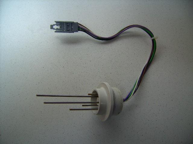

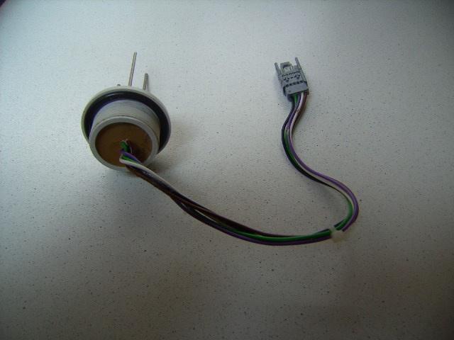

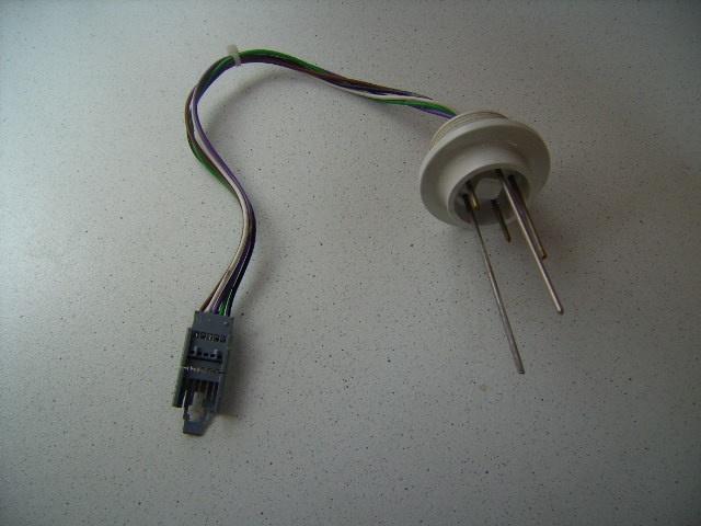

    mein Groschengrab hat jetzt den Sensor defekt der den Frischwasserstand anzeigen soll............natürlich gibt's genau diese Meßsonde nirgends ganzen Internet und mein Wohnmobilschrauber hat so eine trotz 35 Jahren Erfahrung auch noch nie gesehen und kann sie auch nicht besorgen.Bei Hobby hab ich jetzt auch versucht und die haben mir auch eine Zeichung incl Ersatzteilliste zu geschickt aber darin enthalten ist natürlich meine Sonde auch nicht...aber ich bin noch im Kontakt.Ich hoffe da geht noch was.
    Gibt's irgendwelche Ideen an wen man sich noch wenden kann?Den großen Hobby/Fendt Ersatzteilhändler im Internet habe ich auch schon durchsucht -da ist auch nichts zu finden.......ich hoffe das ich die Richtige Bezeichnung der Sonde bekomme um diese zu ersetzen.
    Kann man evtl eine andere an das Paneel anschließen die auch mit 5 Volt agiert?
    Hier ein paar Fotos davon
    Ach ja-die Tachowelle ist jetzt auch kaputt. :( :dry: .......irgendwie hört es nicht auf-aber ich bleibe tapfer ;)
    I Salute you,Achim

    so wie ich das auf dem Foto sehe, solltest Du die Sonde erst einmal entkalken.
    Dann könnte die evtl. wieder funktionieren ...
    Bei mir ist die gleiche verbaut ...

  • Da kannst aber auch eine andere Tanksonde verwenden.
    Die Elektroden schliessen nur den Stromkreis. 5V rein - 5V raus.

    Die Sonde war und ist blitzeblank.........ich hatte auch auf Kalk oä gehofft
    Das Problem ist das es ähnliche Sonden gibt aber keine die so befestigt wird.
    Das ließe sich auch noch lösen-aber nur im Notfall

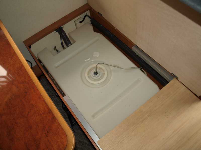

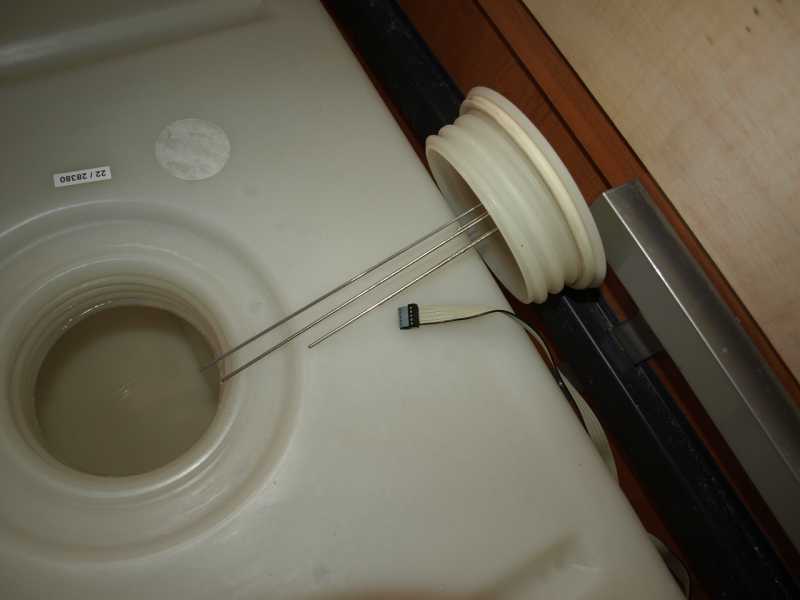

    Unser Tank hat eine höhe von ca.27cm mit den Aussenmassen von ca. 47x90cm , also ca.100 Liter .
    Anbei zwei Bilder vom Tank und vom Füllstananzeiger , das Mittelteil vom Anzeiger habe ich umgebaut , der elektronische Anschluß ist der originale .

  • Hi
    mein Geber wird nicht durch den Deckel befestigt sondern durch ein Extra Loch und dann von oben mit einer Überwurfmutter gekontert
