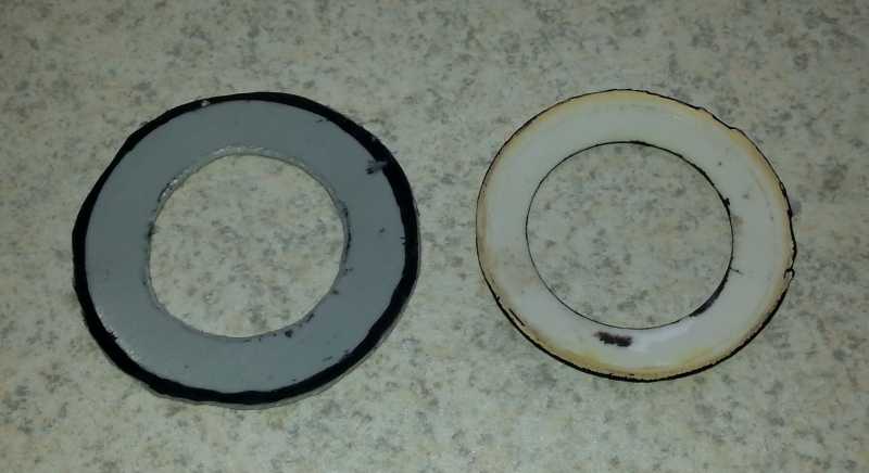

    Hallo Frank,
    das liegt aber nicht an dem „Nagel“, es ist die zu kleine Distanzscheibe auf der das Abflusssieb mit dem Siphon verschraubt wird.
    Mir ist das im letzten Urlaub passiert, wollte den Stöpsel einsetzten und Wasser einlaufen lassen. Mit nur minimalem Druck, hatte ich den ganzen Schlamassel im Schrank liegen, zum Glück ohne Wasser. Habe es dann ausgebaut und eine stabilere Distanzscheibe, die auch etwas im Durchmesser größer war eingebaut (Bild)
    Durchdrücken oder rausziehen ist jetzt nicht mehr und alles dicht.

  • Hallo Kollege,
    ich hatte einen Siesta T65 Ge abgeholt ( Juli 2014) und musste nach befüllen des Tankes anschauen das mir Wasser unter der Sitzbank entgegen kam. Nach Rücksprache mit dem Händler hätte ich in 2 Wochen eine Termin bekommen ( Neufahrzeug )darauf habe ich mich entschieden den Fehler selber zu suchen und nach Ausbau des Frischwasser Tankes sah ich auch das Problem" Reduzierstück zum Ablassventil defekt. Kann nur im Werk passiert sein. Habe das Kunststoffteil durch ein Kupferteil ersetzt. Nach Information ans Hobbywerk wird man das an QS weiterleiten und Ansprüche nur über den Händler, somit war man Fertig damit.
    Ein Bild des Problemfalles habe ich eingestellt.
