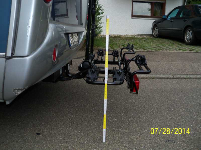

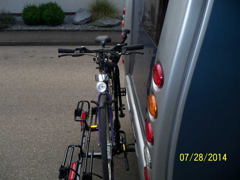

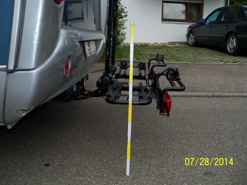

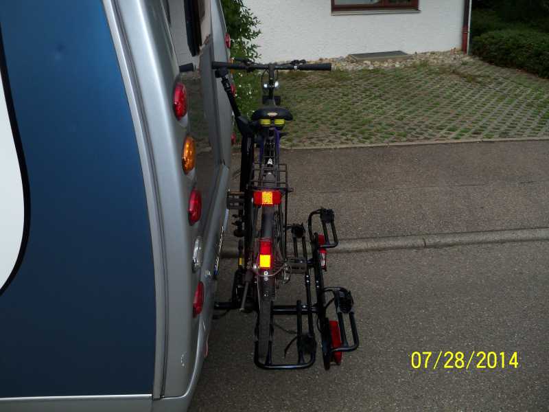

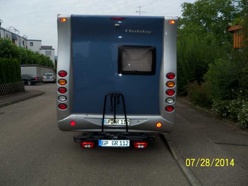

  • Grüße dich Herwig, Grüße dich Martin,
    Die Berichte wo im Forum geschrieben wurden, habe ich mir zu Grunde gelegt.
    Ich habe ja keine Anhängerkopplung zum abnehmen, sonder eine Starre Kopplung anbauen lassen.
    Dass ich mit dem Fahrradträger nicht zu hoch komme und auch weit genug von der Rückwand weg bin.
    Mit dem Senkrechte –Halterungsträger bin ich 200 mm weg.
    Und der Fahrradträger ist 400 mm von der Straße weg.
    Der Fahradlenker ist 50 mm von der Rückwand entfernt. +
    Der Lenker ist 600 mm breit all so genüget Platz.
    Ich werde die Spangurte nach deinem Beispiel anbringen, die Fahrräder haben sonst noch zu fiel Spiel.
    Mit der Gewichtsangabe kann man unter der Anhängekopplung nach Lesen.
    Hier noch einige Bilder dazu.
