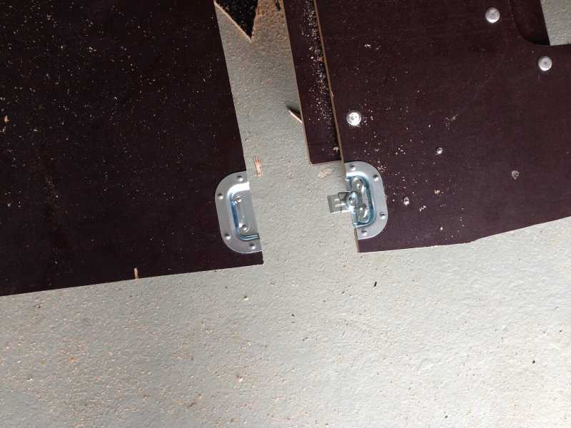

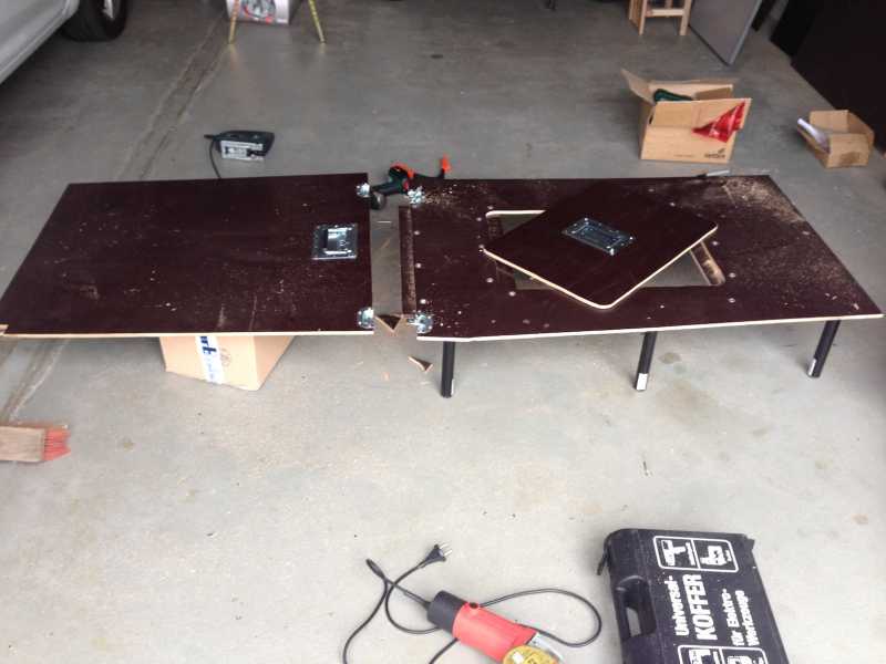

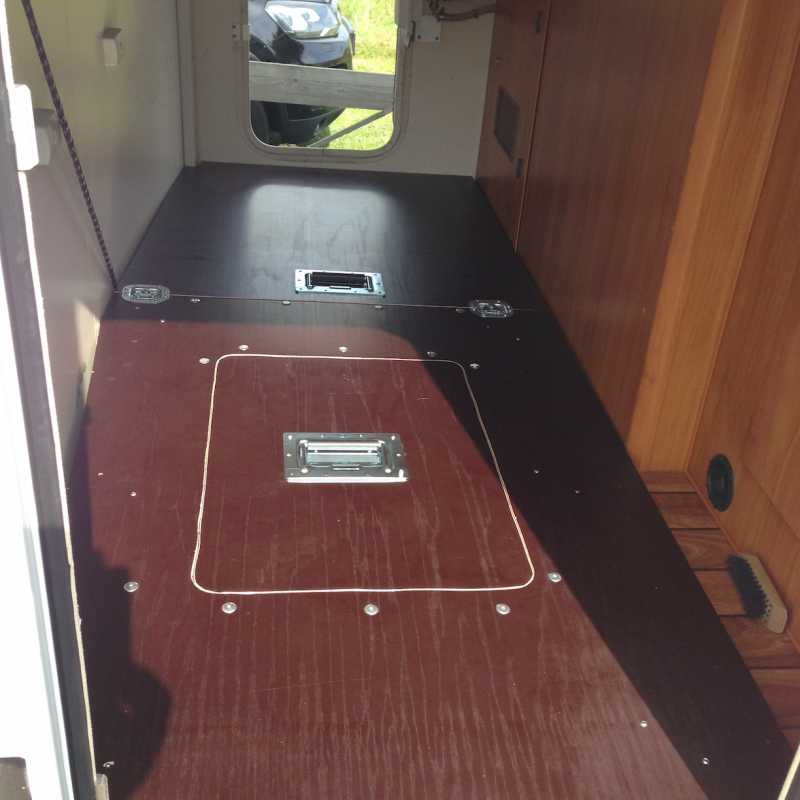

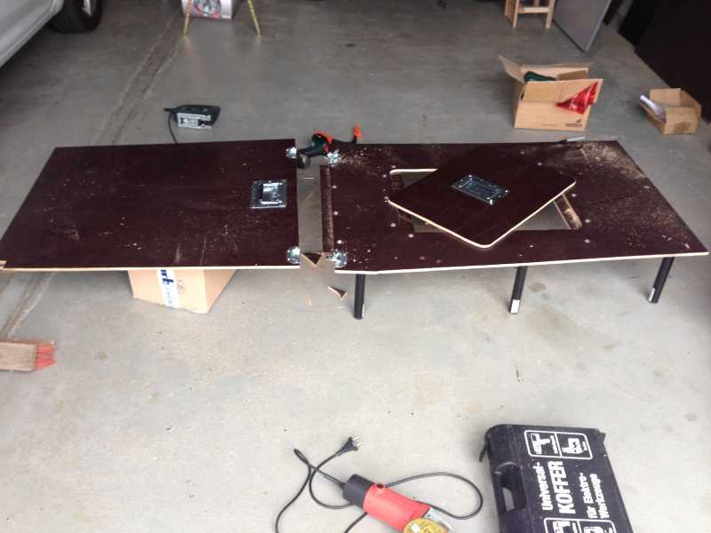

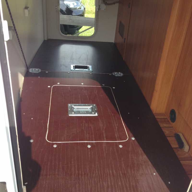

  • Seit unserem Balticumurlaub schleppe ich ein Ersatzrad immer mit, besser ist das. Leider gibt's ja da nix Gescheites und Basteln ist angesagt. Ich entschloss mich, das Reserverad einfach in die Garage des Womos zu legen und ein Zwischenboden einzuziehen. Simple und einfache Lösung. Beschläge & Co ausm Netz und das "Holz" vom Tischler.

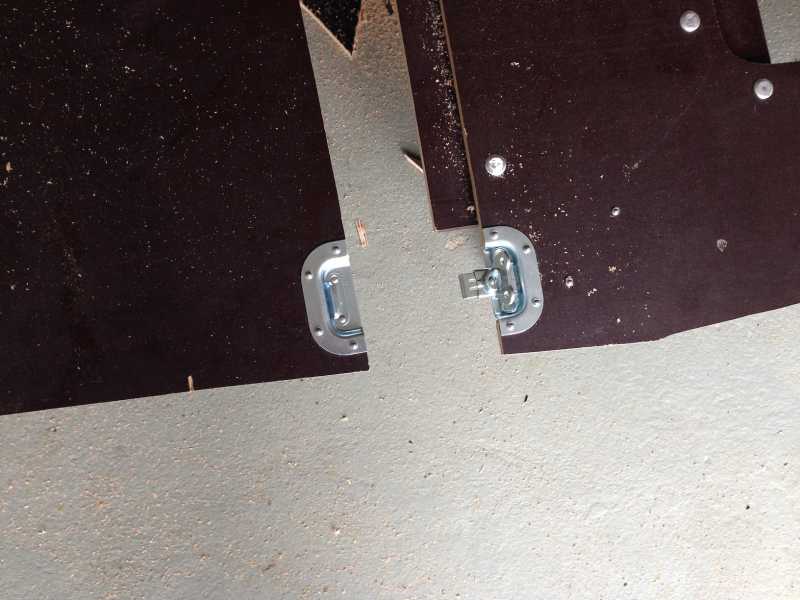

    Ich wollte unbedingt die getrennte Fläche fest zusammen verbinden. Die ganzen Metallteile habe ich aus nem Spezialshop für Musikboxenbau. Dort habe ich auch die Nieten bestellt. Nun kommt nur noch ein Teppich drüber, damit der "Spaß" nicht so rutscht. Na seht selbst

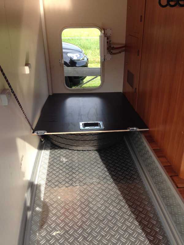

  • Sieht sehr gut aus und ist prima gelöst.
    Aber, wie ist die Passung des Rades, wenn eine Felge aufgezogen ist und der entsprechende Luftdruck aufgefüllt wurde?
  • Hallo Leute!

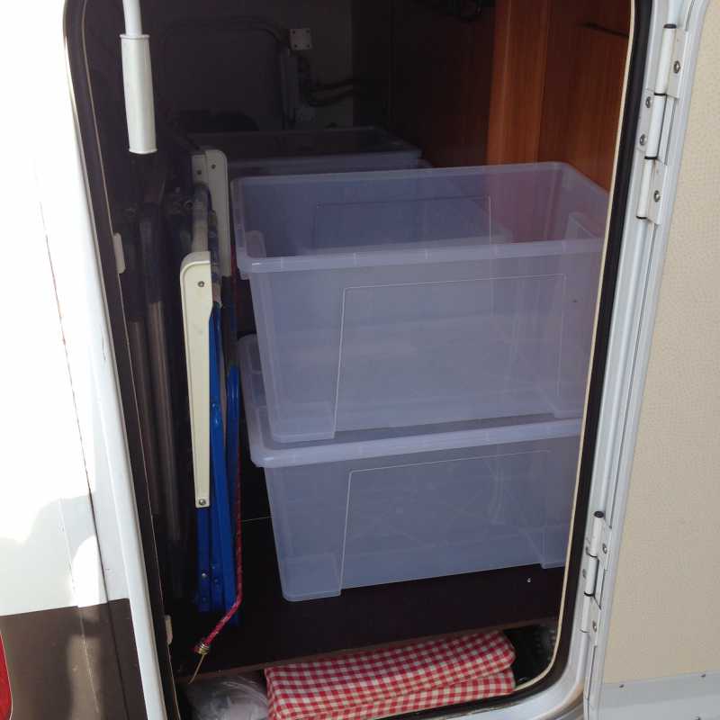

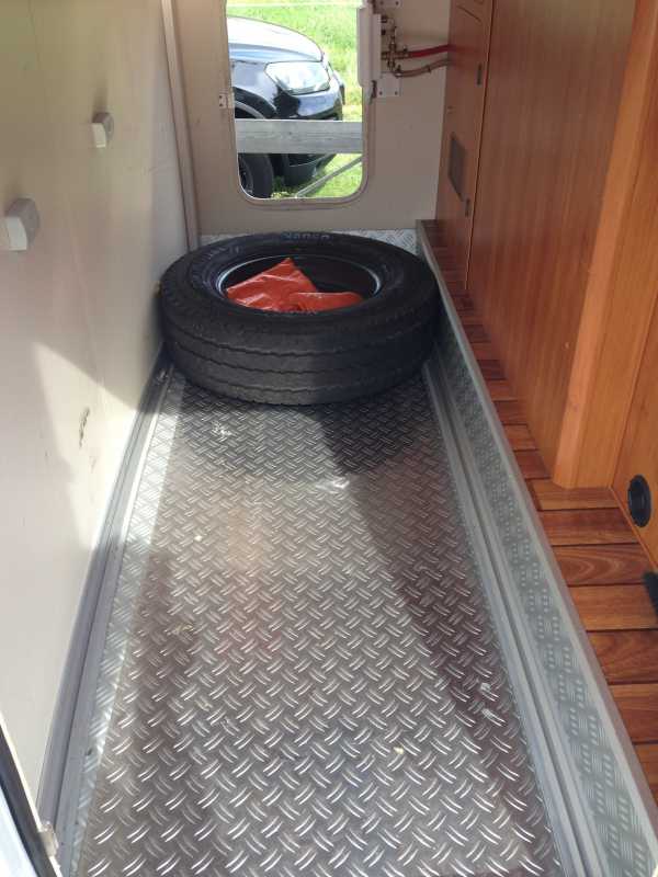

    Leider kann ich auf dem ersten Bild, wie Udo, nicht so recht erkennen, ob die Felge tatsächlich fehlt.
    Zudem ist der Innenraum des Rades als Lagerplatz genutzt. .
    Wie auch immer wird bei komplettem Rad mehr Platz benötigt, also weiter zur Fahrzeugmitte gelagert werden müssen.
    Es sei denn das Rad ist luftlos!
    Andererseits könnte man mit einer flexiblen Ventilverlängerung, einer an passender Stelle gelegenen Rundbohrung welche z.B. mit einem 40er HT-Sanitärverschlußstopfen verschlossen werden kann, eine Luftdruckkontrolle des Ersatzrades durchführen ohne dafür die Abdeckung abnehmen zu müssen.
    Wir werden sehen und lesen, was der balaue Bär uns dazu mitteilt.

    Also das Reserverad ist wirklich nur ein Heimbringer. Ich hatte voriges Jahr ein komplettes neues Rad gekauft. Und da ich dieses Jahr die Fronträder erneuert habe, habe ich nur einen Reifen gekauft, und ein "abgefahrenes" Frontrad als Reserve hinten reingelegt. Da sind nur noch 3mm Profil drauf. Dadurch passt es besser in die Garage als vorher das Neue. Es muß ja kein neuwertiges Reserverad mitgeschleppt werden.
    Zu den Siebdruckplatten: die sind 9mm und alles in allen gar nicht so schwer. Die Ordnung ist es mir wert. Kommen weniger Klamotten mit. Die Stabilität in den Platten kommt durch die 3 angenieteten "Leisten" die den Deckel halten und am Übergang zum Rad sind. Auf dem Rad liegt die Platte komplett drauf, ohne Stützen.
    Ach, ich war kürzlich mit vollen Tanks wiegen (vor dem Einbau) 2820 kg. Na da haben wir noch bissl Luft.

    P.S. Auf dem ersten Bild sieht man die Anschlussarmatur für die Aussendusche. Ich wollte warm / kalt und nicht aussen wegen der Frostgefahr. Hat mir so ein Meisterbetrieb eingebaut ... na ja gibt Schlimmeres ....

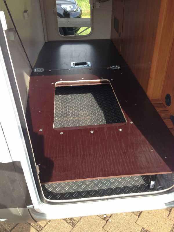

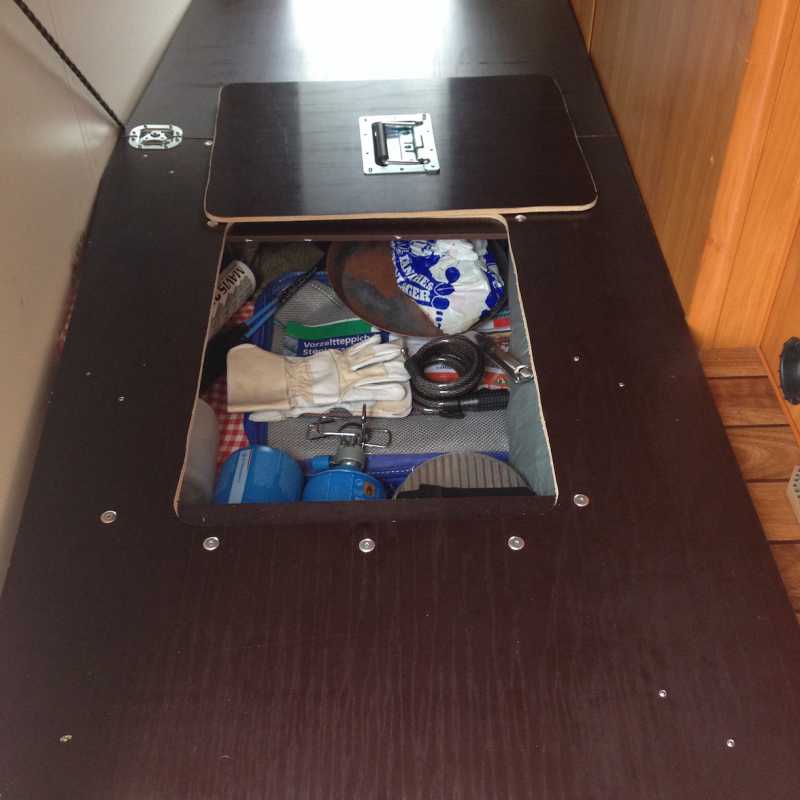

  • So nach 16 Tagen Norwegenurlaub (mussten leider eher zurück) kurzes Fazit. Der Zwischenboden ist der beste Einbau den ich machen konnte. Ich lagere darunter das Reserverad und die Campingdinge, die ich nicht täglich benötige. (eine Palette 0,33er Pilsner Urquell.)
    Also ich kann nur sagen, noch nie so eine Ordnung im Urlaub gehabt. Die IKEA Plastikcontainer immer ordentlich und alles an seinem Platz. Ich kanns nur empfehlen.

  • Freut mich dass es Euch gefällt. Die Idee kam mir, da mich das Reserverad so störte. Nix ging mehr rein und keine eben Fläche. Das war der Auslöser .... Na es gibt sicher auch noch aufwendigere Ausfertigungen, ich hatte da jede Menge Ideen, aber Zeit ist bei mir ein kostbares Gut. Also die Einfache Variante. Was ich auf jeden Fall empfehle ist eine Trennung der Platte. Zusammen gehalten wird das dann durch 2 Butterflyverschlüsse aus dem Musikboxenbau.
    Ich habe drüber noch ein schwarzen "Kunstrasen" gelegt und somit das Bild noch abgerundet. Der Quadratmeter kostete sagenhafte 2,99 und das Zeug kann ja nass werden. Sollte mal bissel Regen reinkommen, oder ne Wasserflasche auslaufen. Das ist das zeug was es eigentlich nur in Grün gibt (mit den Noppen auf der Unterseite) aber bei uns in nem Laden gab es das in schwarz, gelb, rot, braun und grün.
