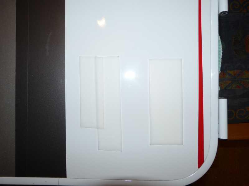

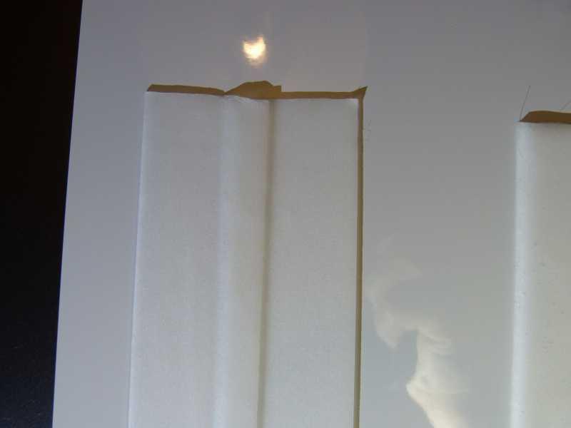

  • Hallo an alle Dachfugenabdichter,
    anbei die Fotos.
    habe eine alte Türe mit haushaltsüblichen Glasreiniger entfettet und gesäubert und einmal das 2 mm Band (das breite, 4412) und einmal das 1 mm Band (das schmale, 4411) aufgeklebt.
    Zusätzlich habe ich auf das 1 mm Band noch mal ein weiteres 1 mm band aufgeklebt und dieses versucht über die Kante des ersten Bandes sauber in die Ecke hinein zu drücken. Dies ist sehr gut gelungen.
    Das ganze ist bei künstlichem Licht fotografiert worden. Werde dies morgen noch mal bei Sonnenschein fotografieren.
    Werde nach der vorgeschriebenen Ruhezeit mal versuchen das ganze wieder abzubekommen und weiter testen.
    Das Band hat durch den Kleber einen leichten gelblichen Stich.

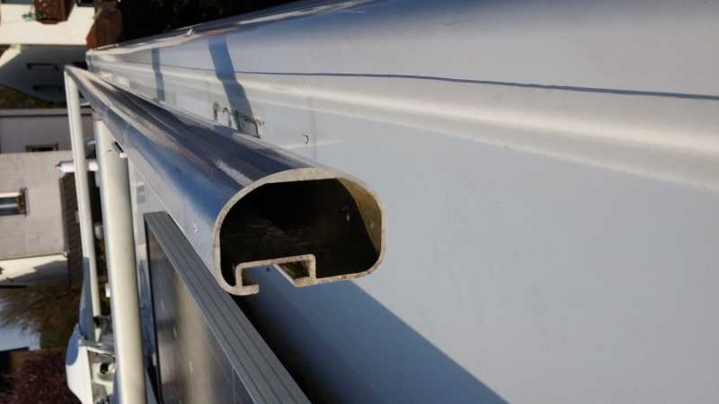

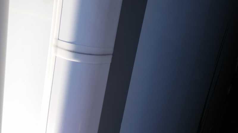

  • So, ich habe es gemacht :)
    30m von dem 3M Dichtband schon im Winter bestellt.
    Gestern und heute das gute Wetter genutzt und die Kantenleisten am Dach abgeklebt.
    Ich muss echt sagen, dass es besser ist als gedacht.
    Das Dichtband fällt überhaupt nicht auf, dichtet wirklich super ab.
    Lässt sich sehr gut wieder abziehen vor allem rückstandslos.
    Hier ein paar Fotos wie es jetzt aussieht.
