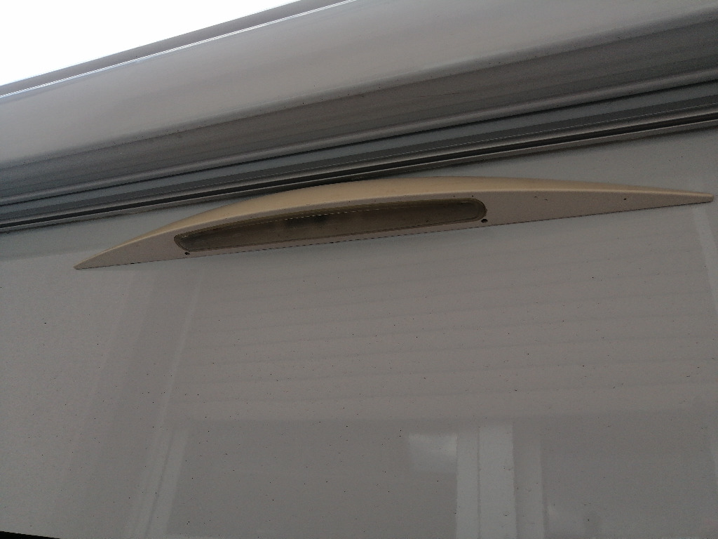

    Ich hab mal versucht, die vorzeltleuchte zu demontieren.
    Zerlegen: kein Problem.
    Allein: ich hab keine DurchfĂŒhrung, Kabel oder Schrauben innen gefunden und ich hatte die schrĂ€gen Brettchen in den KĂŒchen-OberschrĂ€nken draussen und war mit nem Endoskopie dabei.
    Ich hab ja immer noch das Problem, dass meine vorzeltleuchte nicht ĂŒber den vorgesehenen Schalter funktioniert. Hab da immer noch ein provisorium am Start 😒.
  • Hallo, hat einer die Außenleuchte schon abmontiert bekommen?
    Ich bekomme es irgendwie nicht hin, die bei "Campingmarkt" angebotene Vorzeltleuchte
    mit Montageanleitung hilft mir nicht weiter. Unsere Leuchte (MY2018) hat auf der Unterseite zwei Öffnungen, dessen Sinn oder Trick zum Abnehmen der Lampenschale ich auch noch nicht herausgefunden habe.
    WĂ€re schön, wenn einer mehr darĂŒber weiß.

  • Hallo Teo,
    bei mir ist das Glas „engeklippt“. Heißt, dass man das vorsichtig von der Mitte nach außen mit einem flachen Gegenstand hoch hebelt.
    Dahinter findet man dann die Leuchtmittel und kommt auch an die Befestigungsschrauben.
  • Hallo Olaf,
    vielen Dank fĂŒr deine Hilfestellung.
    Das habe ich auch schon versucht, aber wieder aufgegeben.
    Das innen liegende LED Band ist ja auch in Ordnung, die Lampe ist innen aber nass. Meine Sorge, dass Feuchtigkeit durch die Schrauben bzw. durch den E-Anschluss in die Aussenwand eindringen, wollte ich mich vergewissern, ob alles in Ordnung ist.
    LG, Teo
    den Lampenrand am Glas leich nach außen drĂŒcken und dann mit einem
    kleinen Schreubebdreher dazwischen gehen. Langsam dann weiter nach außen, das Glas klickt sich dann irgend wann alleine aus,
    Erfolgreich geöffnet und trocken gelegt und gesÀubert. :-)))
    P.S. Die kleinen Löcher sind bestimmt der Überlauf :-)))
    lg lohmi
