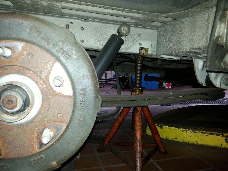

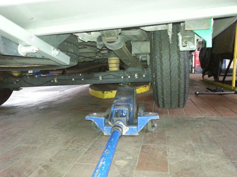

  • ......Ich weiß nur nicht, ob das Rad dann noch abgenommen werden kannn oder, weil die Achse eingefedert ist, das Rad am Aufbau nicht vorbei geht.........
    Hier mal zwei Bilder dazu.
    Nein, zum Radwechseln musst du einen Stützbock im angehobenen Zustand untersetzen und den Heber wieder absenken, so kommt das Rad auch wieder runter und kann gewechselt werden. So haben es die Fordleute beim letzten Räderwechsel auch gemacht. Neben unserem WoMo stand ein Knaus, deren Radkasten größer ausgeschnitten war und somit ein leichteren Radwechsel hat.
    Seitdem habe ich zwei Hydraulikheber dabei, einen Kleinen und einen Großen, damit sollte es klappen, zumindestens von den zwei wichtigen Maßen her, Kleinstmaß (Erstunterstellung des Hebers)und Größtmaß (Höhe zum Radwechseln).
    Ausprobiert habe ich es noch nicht und hoffe, dass ich das auch nicht einmal muss.
    ;) Martin
