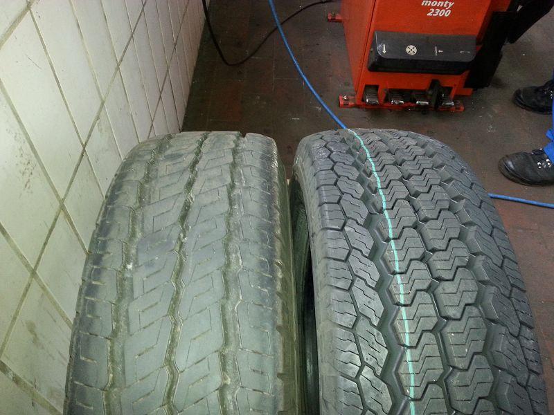

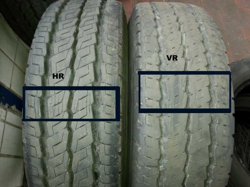

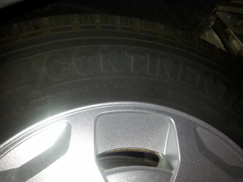

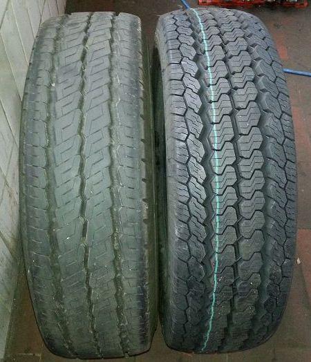

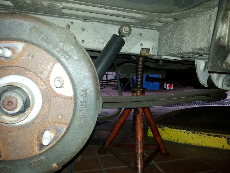

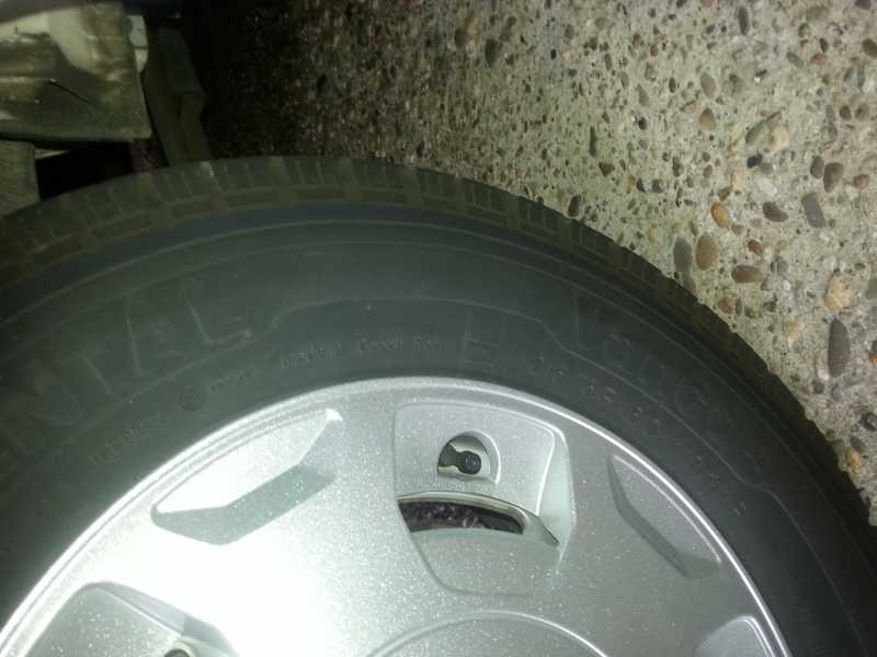

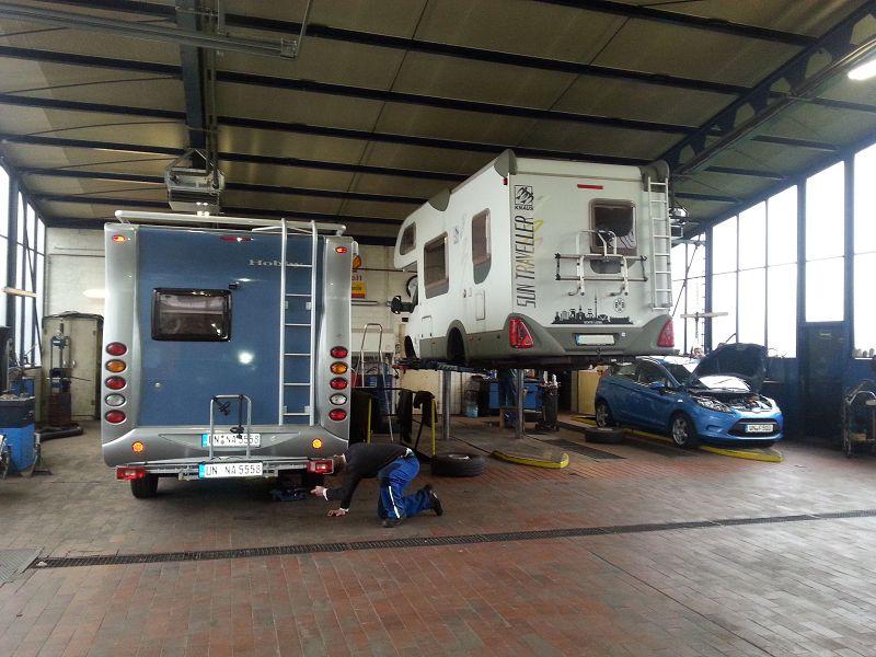

  • Moin zusammen,
    nun sind die neuen Reifen aufgezogen (Continental VancoFourSeason Ganzjahresreifen 215/75 R16C 116/114R), Öl mit Filter gewechselt und 792.- € haben sich schlagartig verflüchtigt.
    Mal ein paar Bilder mit einigen Infos dazu.
    Ein Knaus war auf der Hebebühne, weshalb die Reifen mit Wagenheber gewechselt wurden. Für mich sehr interessant, da ich nun die Ansatzpunkte und deren Hubhöhe sehen konnte. Vorweg, alles nicht so einfach bei den Hinterrädern, aber genauso werde ich es auch machen, falls es mal nötig ist.
    Der Monteur setzte den Wagenheber an der Hinterachse an und hoch ging es, den Reifen bekam er aber so nicht raus, da er das Rad mit hochdrückte. Somit wurde an der Achse angehoben, unter dem Träger ein Lastenträger untergestellt und der Wagenheber wieder abgesenkt. Um das Rad herauszunehmen muss der Wagenheberhub 300 mm betragen und der Lastenträger auf eine Höhe von 500 mm gestellt werden, dann funktioniert alles prima. Bei dem Knaus alles kein Problem, da größerer Radausschnitt.
    Zu den Sommerreifen, die waren jetzt 9 ½ Jahre alt mit ca. 39000 km und hatten hinten noch 10 mm Profil, vorne 7 mm Flanken innen und außen sahen noch super aus, aber auf dem Profil der Lauffläche waren schon einige Risse zu sehen, ob das jetzt schlimm ist, kann ich nicht beurteilen, jedenfalls gehören solche Risse nicht dort hin. (siehe Bild) bei dem ersten äußerlichen Erscheinungsbild der alten Reifen tat es mir in der Seele weh, diese zu wechseln, jetzt nach der Sichtung der Risse in dem Profil bin ich aber vollsten Zufrieden und finde die 551.- € gut angelegt.
    Bei und zu dem Ölwechsel mit Kosten von 136.- € für Öl und Filter plus Kleinteile und 19 % MwST frag ich mich jetzt aber nach den letzten Erkenntnissen, ob ich das Öl nur noch alle 2 Jahre wechsel, den Filter allerdings wieder jährlich, obwohl es nur 0,37 Cent am Tag auf das ganze Jahr gesehen ist für den kompl. Wechsel.´
    Das Reifenprofil (neu) sieht gerade für nasse Straßenverhältnisse sehr gut aus und bei der ersten Testfahrt war kein akustischer Unterschied zum Sommerreifen nicht hörbar, auch die Lenkstabilität war und ist super, kein Unterschied zum Sommerreifen, beide Reifen waren/ sind Conti- Reifen. Bilder zeigen alt und neu
    Noch etwas zu meiner Ford Werkstatt, das besorgen der Reifen mit Datum/ DOT Ende 2014 (hatte dies mit ihm besprochen) hat super geklappt.
    So, jetzt nur noch die außen/ innen Reinigung und es kann los gehen.

  • Servus Martin
    Genau so Handhabe ich das auch beim Reifenwechsel von Anfang an, ich habe auch eine Zusammenklappbaren UNTERSTELLBOCK immer mit im WoMo.
    Bei einer Kilometerleistung von nur 39.000 Km. in 9 ½ Jahren, ist es sicher die bessere und Kostengünstigere Variante für den Ganzjahresreifen sich Entschieden zu haben.
    Das ungleiche Abfahren der Hinterreifen gegenüber den Vorderen, gleiche ich mit dem Tausch bei jedem Reifenwechsel am Anfang der Saison aus, somit werden alle Reifen ziemlich gleichmäßig abgefahren.
    Gruß Herwig
