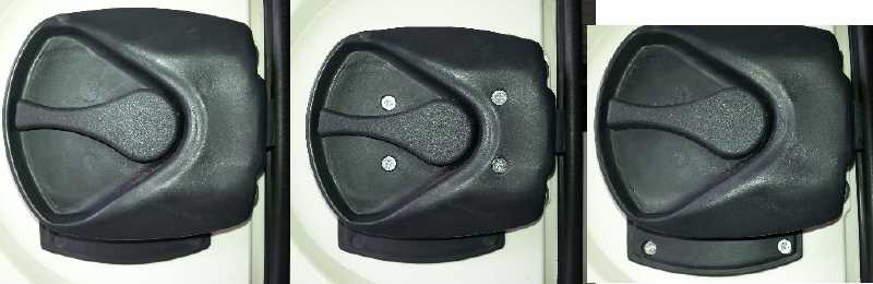

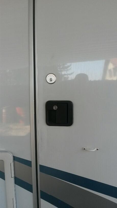

  • Hallo Ulf,
    der Zylinder ist nicht das Problem. Habe selbst ein Schloss von ABUS nachgerüstet.
    Allerdings ist die Ausführung des Schlosses und des Schlosskastens bei dem verwendeten Produkt von Oelmühle weitaus besser und speziell für Wohnmobiltüren ausgelegt.
    Gefiel mit bei Gerd einfach viel besser, wie meine "selbst gestrickte" Lösung.

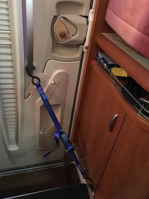

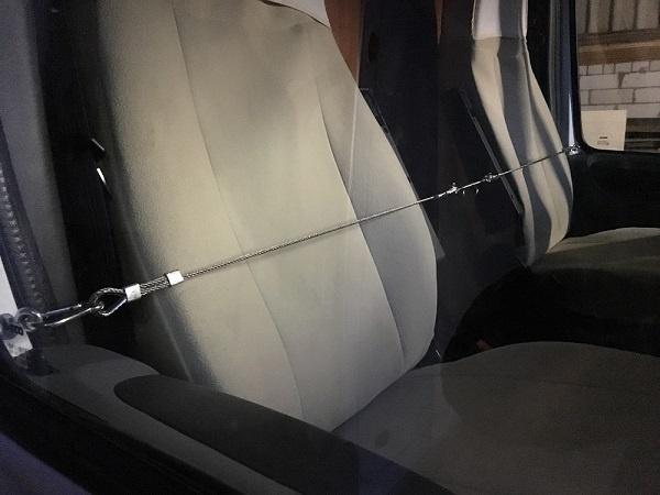

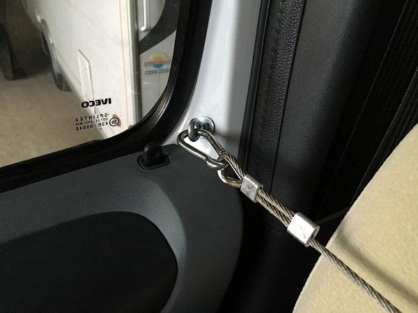

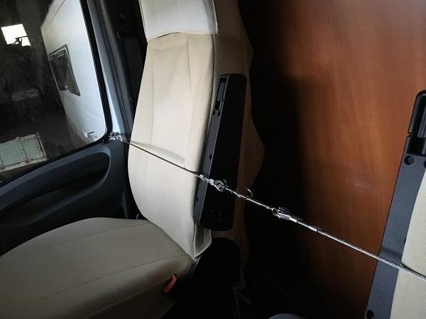

    hier meine Einbruchsicherungen die ich in meiner Sphinx nachgerüstet habe. Bilder 1-6. Außerdem habe ich an den kleinen Dreieckfenstern in der Fahrgastzelle eine Einbruchschutzfolie von 3M angebracht. An den großen Seitenscheiben ist das ja leider nicht erlaubt.
  • Meine Bilder fehlen, waren wohl zu viele oder zu Groß.
    Kommen hier
    Paul
  • Der Holzeinsatz in der Aufbautür ist ja cool. Super Idee B)

    PS: Wie spannst du denn das Stahlseil?

    Hast Du vor Dein WoMo in ein en Sicherheitstrakt umzuwandeln, B) der Zurrgurt bei der Aufbautüre ist meiner Meinung nur eine Psychologische Sicherheitsmaßnahme, weil der Türgriff einer Gewaltanwendung nicht standhalten kann, da dieser in der Türmitte angebracht ist und somit der Zugpunkt nicht Optimal ist. Ehrlich gesagt solche Maßnahmen wären mir persönlich zuviel.
    Man sollte bei all den Sicherheitsmaßnahmen die man in seinem WoMo einbaut, auch bedenken nicht nur daß ein möglicher Einbruch verhindert oder eben nicht in kürzester Zeit erfolgen kann, sondern daß man im Ernstfall selbst auch das WoMo schnell verlassen kann, und in der Hektik kann das unter Umständen zur Selbstfalle werden.
    Jäh mehr man das WoMo offensichtlich absichert, um so eher vermutet auch der Einbrecher das es da etwas zu holen gibt, das ist nicht anders als bei einem Haus.

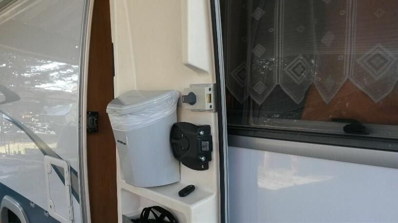

    Ich habe das beim Türschloß so gelöst einfach ein Loch gebohrt und einen Stift hinein, in einem Bild von Martin zu sehen, da mein WoMo leider nicht vor dem Haus steht, ist das in mit einen roten Punkt markiert.

    genauso sehe ich das auch und Sicherheitsvorkehrungen sollten nicht zur Falle werden, wenn man schnell raus muss und diese Zusatzschlösser sehen auch dezenter aus, wie auch deine Vorgehensweise. Dieses Seil von Tür zur Tür wäre auch nichts für uns, da die Sitze nicht mehr genutzt werden können, ist nur etwas für nicht drehbare Vordersitze. Des weiteren ist dieses Seil auch nicht wirklich als Sicherung anzusehen, da die Scheibe der Schwachpunkt ist, wenn diese mit einer Folie abgeklebt wird und mit einem speziellen Hammer für Autoscheiben zerschlagen wird, macht das kein Krach und das Seil, na ja ist nicht wirklich unüberwindbar.
    Ein Zusatzschloss bau ich jedenfalls ein, da das Originalschloss ein Witz ist, es geht nicht weit genug in das Gegenstück, ansonsten sollten wir uns nicht der Illusion hergeben und glauben, es für Diebe dermaßen erschwert zu haben, dass sie weiterziehen.

    Das Stahlseil wird durch einen Wantenspanner (links rechts Gewinde, Edelstahl) gespannt. (Yachtzubehör) Gibt es bei uns im Bauhaus.
    Rest erst wenn ich wieder am WOMO war. Habe zur Zeit Reparaturpause.
    Gruß Paul

    Selbstverständlich muss das Verlassen des Fahrzeuges im Notfall mit einbezogen werden. Der Gurt an der Türe lässt sich mit einem Griff lösen und sollte dies mal nicht gelingen liegt direkt über der Türe in einem Utensilo eine Schere und ein Messer. Dass man in jedes auch noch so gesicherte WOMO kommt ist auch klar. Ist nur eine Sache des Gewaltpotentials.

    das mit dem Seil wäre mir zu umständlich und
    ich könnte die Sitze nicht ständig nutzen.
