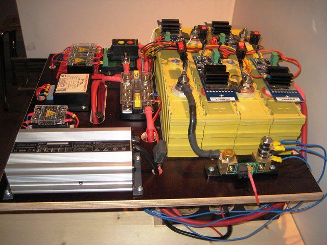

    Jetzt habe ich mich nach fast 2 Jähriger Reiflicher Überlegung, und Durchforsten einiger Erfahrungsberichte in verschiedenen Foren mich für diesen Batterietyp entschieden. Mitentscheidend das ich dies bei unserer Anreise nach Irland in Berlin durchgeführt habe war jener, das ich ein wenig zu viel an Übergewicht hatte, und durch diese Maßnahme gleich um 60 Kg. leichter wurde.
    Die Entscheidung für diesen Batterietyp hat ja mehrere Gründe. Jetzt werden vielleicht einige unter euch Denken die sind ja Wahnsinnig teuer, ja sie sind nicht gerade ein Schnäppchen, aber wenn man die Vorteile sieht dann Relativieren sich die Anschaffungskosten.

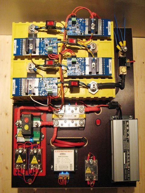

    Ich konnte bei unserer Irland Reise diesen Batterietyp gleich einen ordentlichen Test unterziehen.
    Hier einige Fakten:
    Genaue Bezeichnung und Daten der von mir jetzt verbauten Batterie.
    Winston WB-LP12V90AH Lithium, Li-Ion Akku LiFeYPO4 12.8V/90Ah Batterie, Thundersky TS-LP12V90AH, Thunder - Sky TS-LP12V90AH Batterie

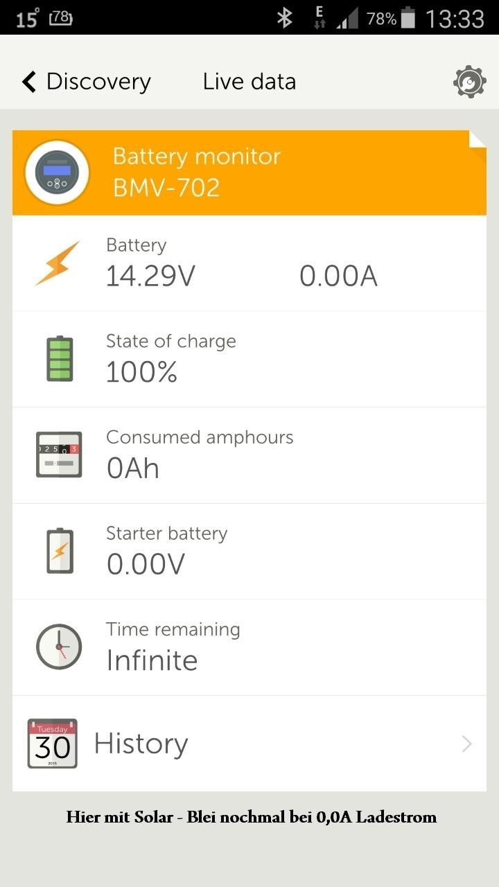

    Am Morgen bei unseren Start zu unseren Tagesetappen zeigte die Anzeige des Batteriecomputers noch zbsp: 40 Ah noch zur Verfügung an, im Fahrbetrieb wurden dann 45 Ah geladen somit standen schon wieder 85 Ah zur Verfügung, das ganze in 60 Min. egal wieviel Km. gefahren wurden. Die Fehlenden 5 Ah von 85 Ah auf 90 Ah in weiteren 60 min. egal wieviel Km. gefahren wurden.
    Am Nachmittag nach unserer Kaffeepause folgende Situation, Anzeige am Batteriecomputer 80 Ah. Diese verbrauchten 10 Ah um wieder aus dem vollen 90 Ah schöpfen zu können dauerte im Fahrbetrieb nur ca. 30 min. warum die letzten 5 Ah am Vormittag auch eine Stunde benötigten, am Nachmittag 10 Ah in Relativ kurzer Zeit geladen wurden, kann mir vielleicht einer unserer Batterie Spezis erklären warum das so ist.
    Die Batterie war nach Beendigung unserer Tagesetappe in wenigen Ausnahmen nicht voll geladen.
    Die Spannung vor Abstellen des Motors zeigte am Batteriecomputer 14 V an, was durch den 12 V Betrieb des Kühlschranks welcher bei mir an der Bordbatterie angeschlossen ist, ist sie auf 13,9 bis 13,7 abgesunken, was aber nach Rücksprache mit dem Händler ganz ein normaler Vorgang ist.
    Mehr wie 14 V wurden aber auch nie geladen, die Starterbatterie aber bis 14,2 V.
    Die Ladung erfolgt bei diesem Batterietyp schon schneller als bei Herkömmlichen, bei GEL zbsp. lt. meinen Aufzeichnungen in 60 min. ca. 20 Ah. bei Blei - Nass ungefähr das gleiche mit Original Verkabelung.

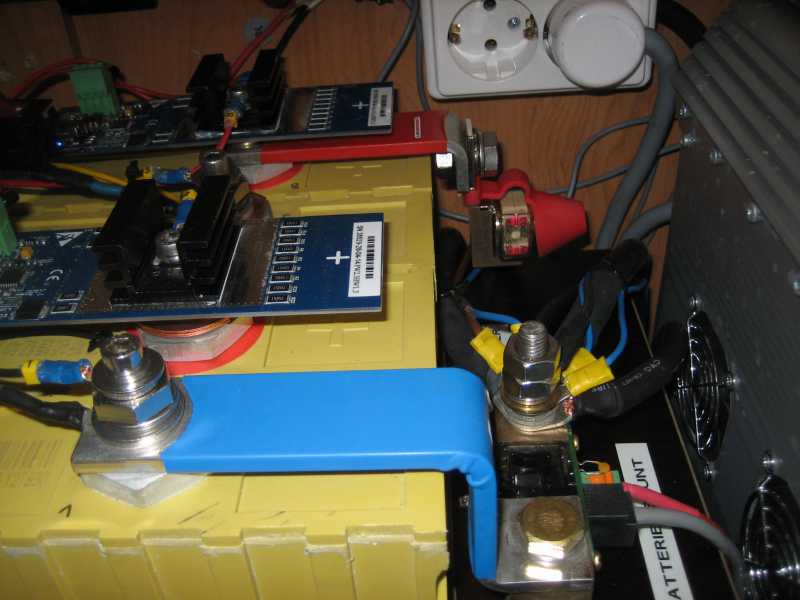

    Mit Ladestromverteiler und alle Leitungen von der LIMA weg auf 35mm² Ausgetauscht bei Blei – Nass ca. 30 Ah in 60 min.
    Bei der LiFeYPO4 sind es stolze 45 Ah. wieder ein Vorteil mehr.
    Jetzt habe ich unsere Gemse schon fast Winterfest gemacht, und nach einer Woche einmal die Batterie gemessen bei der Spannung von 13,66 hat sich in einer Woche nichts verändert, das sagt aber noch nichts aus, Aussagekräftig sind die noch Vorhandene Ah, ich habe den Batteriecomputer angeschlossen um nachzusehen wie viele Ah noch vorhanden sind. Ehrlich gesagt ich war nicht so erfreut als ich nur 67 Ah in der Anzeige ablesen konnte, eine zweite Kontrolle verlief mit gleichen Ergebnis.
    Ich werde das nach einer Woche noch einmal Kontrollieren, wenn dann die Ah im selben Ausmaß gesunken sind die Batterie von allen Anschlüssen trennen. Sinken die noch vorhandenen Ah abermals dann wird es wahrscheinlich eine Zelle geben die ein wenig von den anderen wegdriftet, so die Aussage vom Händler.

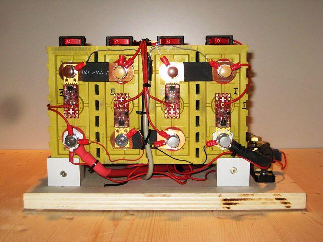

    Ich widerspreche Dir ungern, wenn Du meinen Beitrag genau gelesen hast, dann wirst Du bemerkt haben das ich das sehr wohl erwähnt habe das man bei Einzelzellen einen Balancer braucht. Du hast ja meine Batterie auch schon in Natura gesehen, jetzt Frage ich Dich wo man in diesem Fall ohne das man den Deckel entfernt Balancer befestigen soll? es ist einfach nicht Vorgesehen da sie als Starterbatterie Konzipiert wurde, und eben aus diesem Grund keine Balancer vorgesehen sind.
    Bei Einzelzellen ist es unerläßlich ohne Balancer die Batterie in Betrieb zu nehmen. Bei dieser welche ich jetzt Momentan verbaut habe ist es normalerweise nicht so, da es ein fertiger Batteriepack ist, und man ja keinen Zugang zu den einzelnen Zellen hat, sondern wie von mir schon erwähnt den Deckel abschneiden muß. Wenn man bei jeder Einzelzelle einen Balancer montiert, und so ein gleichmäßiges Laden aller Zellen dadurch erzielt, nur so ist eine lange Lebensdauer der Batterie zu erwarten. Was ja in meinem Fall derzeit kein Muss ist.

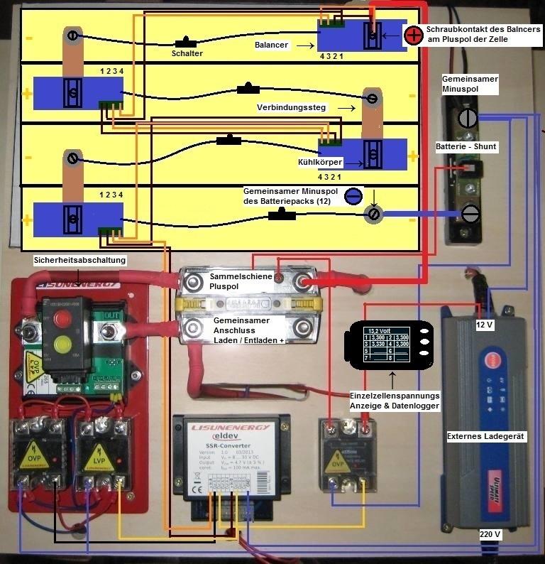

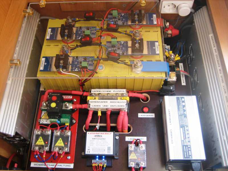

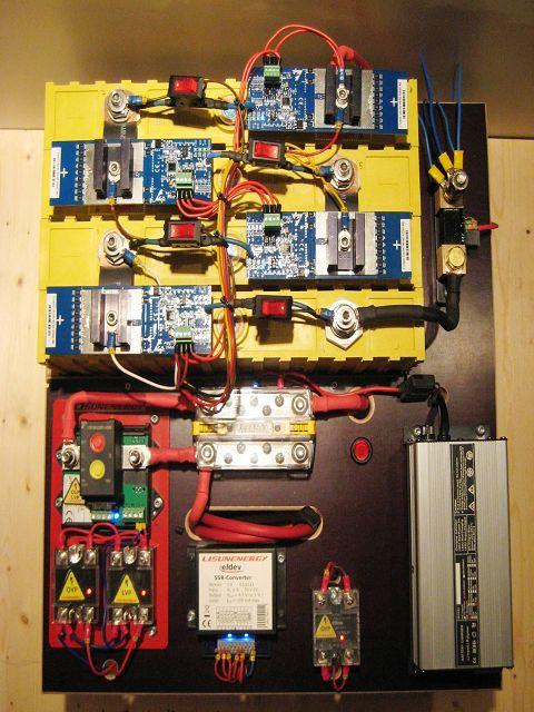

    Im Großen und Ganzen kann Normalerweise das Batterie Management unverändert bleiben, es ist also kein anderes Ladegerät Notwendig, die Batterien kann man ja bis max. 16 V Laden, das ist aber nur mit einem Speziellen Ladegerät möglich, ist aber nicht unbedingt ein muß, es schränkt die Verfügbare Kapazität um ca. 5 % ein, führt aber dazu das sich die Lebensdauer noch mal verlängert.
    ZITAT: (Hast du an einem Überspannungsschutz seitens Ladung über die Lichtmaschine gedacht?)
    Ich habe ja schon in meinen Einstiegsbericht erwähnt dass ich einen Tief und Überladungsschutz verbauen werde.

    Wenn Du das mit Einzel Zellen vor hast In der Regel nicht, da bekommst Du nur die Einzel Komponenten zum Selbstbau. Es gibt sehr wohl welche die alles Integriert haben da siehst Du nur ein großes Gehäuse mit 2 oder 3 Anschlüssen, das ist für jeden der zwei Linke Hände hat kein Problem diese Anzuschließen, Nachteil 1. Der Preis fast dreimal so hoch, 2. Durch das Gehäuse selbst, und die Internen Verkabelungen wieder um ca. 10 Kg. schwerer.

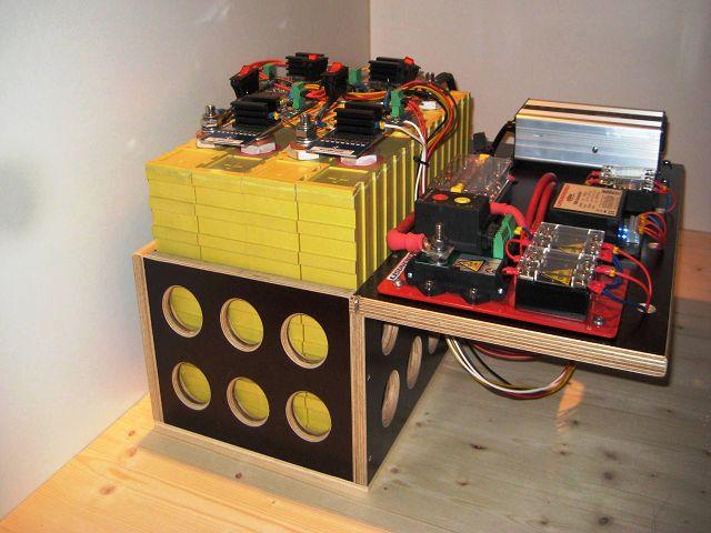

  • Hier könnt Ihr ausführlich nachlesen - er ist vermutlich einer der Väter des Gedanken - und fährt schon über ein Jahr mit der Umstellung auf die neuen Akkus - völlig autark, allerdings besteht das komplette Dach nur aus ein paar Luken und sonst nur noch Solarplatten B) :
    http://www.mobile-freiheit.net…p?f=74&t=15254&hilit=LiFe

    Anbei noch ein Plan mit Original, und selbst eingezeichneten Komponenten wie es nach Fertigstellung des Umbaus aussehen wird, um sich ein wenig selbst ein Bild von diesem Umbau machen zu können.

  • Servus Hobby Freunde
    Update meines Batterietausches:
    Die Abschlussarbeiten vom Umbau der Akkus stehen kurz vor der Realisierung, einzig das Wetter spielt nicht so richtig mit wie ich es mir wünschen würde, pünktlich zum Wochenendbeginn meldet sich der Winter wieder zurück, und ich da nicht so richtig Lust verspüre im WoMo zu werken.
    Es ist alles soweit fertig vorbereitet so das es kein allzu großer Aufwand mehr sein wird die Akkus im WoMo zu verbauen, und alle Anschlüsse wieder herstellen.
    Bevor ich aber die LifeYPO4 im WoMo verbaue habe ich sie noch einen gründlichen Härtetest unterzogen.

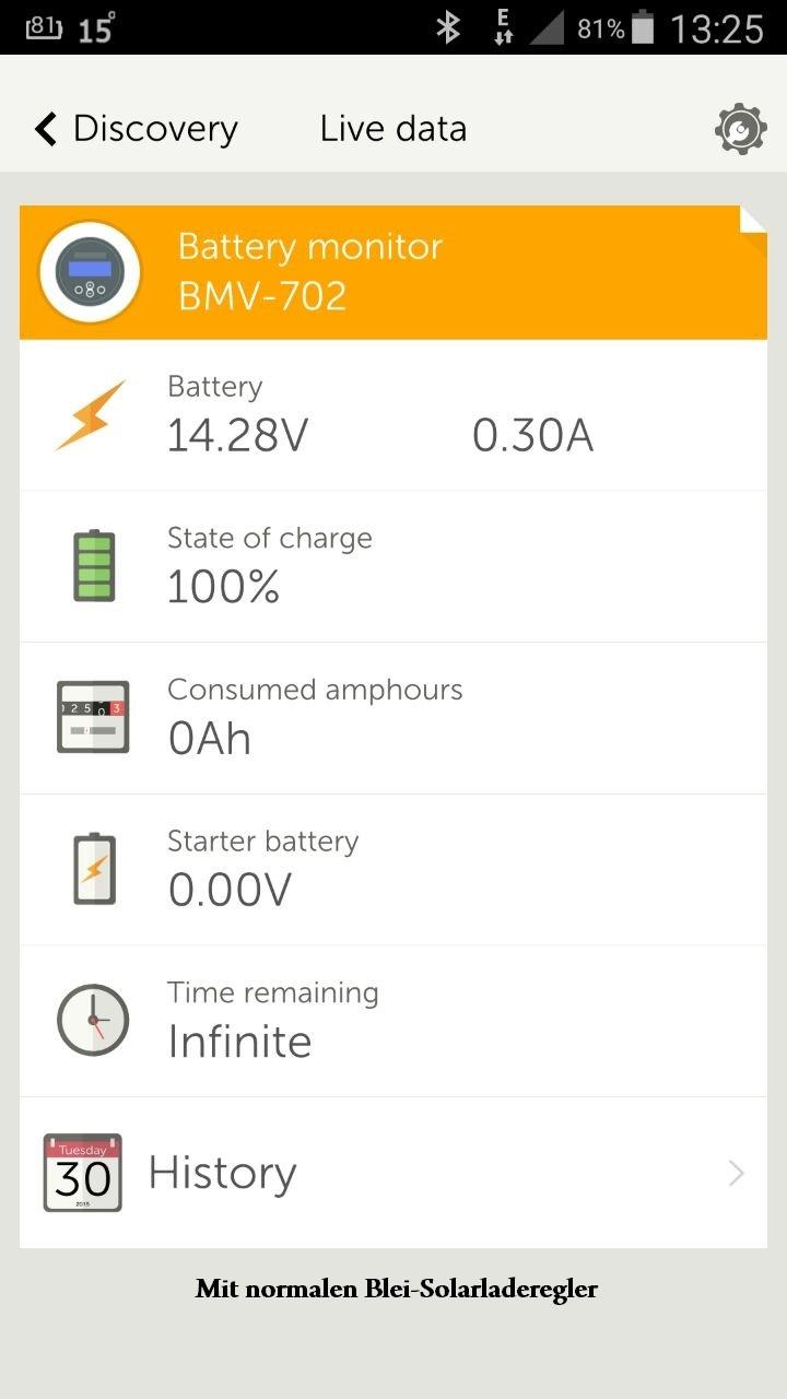

    1. Testvorgang:
    Versuchsanordnung sah wie folgt aus.
    LiFeYPO4-Akku mit 200 Ah, Heißluftgebläse mit 2000 Watt und Wechselrichter mit 2000 Watt Dauerleistung und 3500 max. Ausgangsleistung, Batteriecomputer Victron BMV 700 Shunt mit 500 A.
    Ich habe die Stufenlose Heizleistung beim Heißluftgebläse auf 100 A / lt. Batteriecomputer eingestellt was 1140 Watt entspricht.
    Beim Start hatte der Akku Vollladung 200 Ah und 13,4 Volt. Den Versuch habe ich ohne Unterbrechung nach 2 Stunden abgebrochen. Dem Akku wurden lt. Anzeige 192,9 Ah entnommen was 96,45% der Gesamtkapazität entspricht. Die Spannung war bis auf 11,91 V gesunken, auch konnte ich feststellen dass die Spannung verhältnismäßig schnell wieder deutlich über 12 V angestiegen ist.
    Kurz vor ende des Tests war zwischen den Einzelzellen ein Unterschied von der höchsten zur niedrigsten Anzeige 56mV unter Volllast lt. CellLog8S Datenlogger.
    Was ich auch gemessen habe war die Temperatur von der Zuleitung der Sammelschiene zur Superlast diese betrug an der Befestigungsschraube der Zuleitung am Ende des Tests 49°. Diese Zuleitung mit 35mm² ist ja nur max. 20 cm lang und dürfte keine Probleme bereiten, wann hat man schon solche Voraussetzungen in der Praxis, bei 50mm² wäre die Wärmeentwicklung wahrscheinlich nur leicht spürbar.
    Was mir aufgefallen ist das der Balken welcher den Ladezustand am Batteriemonitor in % anzeigt war schon viel früher auf null gewesen.
    Da ich einen Vergleich der Werte zum meinen vorher verbauten Batteriecomputer von Mobile Technologie haben wollte, habe ich einen 2. Test durchgeführt.
    2. Testvorgang:
    LiFeYPO4-Akku mit 200 Ah, Heißluftgebläse mit 2000 Watt und Wechselrichter mit 2000 Watt Dauerleistung und 3500 max. Ausgangsleistung, Batteriecomputer Mobile Technologie mit Shunt mit 200A.
    Ich habe bei diesen Test volle Leistung beim Heißluftgebläse gewählt was 150 - 153 A / lt. Batteriecomputer angezeigt wurde und 1800 Watt bei 150 A entspricht.
    Beim Start hatte der Akku Vollladung 200 Ah und 13,42 Volt. Den Versuch habe ich mit einer kurzen Unterbrechung, habe ungewollt einen Balancer weggeschaltet, hatte aber mit Sicherheit keinen Einfluss genommen, genau nach 1 Stunde und 40 Minuten habe ich diesen Versuch abgebrochen, da das Heißluftgebläse merklich an Leistung abnahm. Wie viel Ah dem Akku genau entnommen wurden, kann ich nicht sagen da nach 1 Stunde und 6 Minuten am Batteriecomputer nur mehr 0 geblinkt hat. Die Spannung war bis auf 11,7 V gesunken, der niedrigste Wert einer Zelle betrug 2,8 V.
    Kurz vor ende des Tests war auch bei diesen Test zwischen den Einzelzellen ein Unterschied von der höchsten zur niedrigsten Anzeige 56mV unter Volllast lt. CellLog8S Datenlogger.
    Auch bei diesem Test konnte ich feststellen das Spannung verhältnismäßig schnell wieder deutlich über 12 V angestiegen ist.
    Die Wärmeentwicklung war bei diesem Test an der Befestigungsschraube von der Zuleitung der Superlast schon höher sie betrug 57° was mich jetzt aber sicher nicht zum Grübeln bringen wird. Im täglichen Bedarf sind max. 10 Minuten einer Belastung durch den Backofen mit 800 Watt gegeben.
    Ich glaube nicht das man da noch Diskutieren darüber braucht wie Leistungsfähig diese LifeYPO4 Akkus sind.
    Andere Batterietypen egal wie sie alle heißen mögen AGM, GEL, BLEI-NASS mit den LifeYPO4 zu vergleichen wäre nicht Fair, das wäre genau so wie wenn man Birnen mit Äpfel vergleichen würde.
    Gruß Herwig

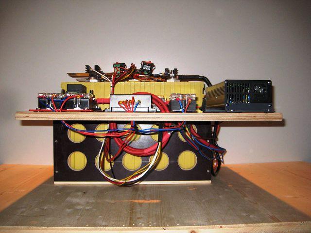

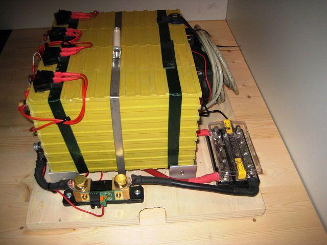

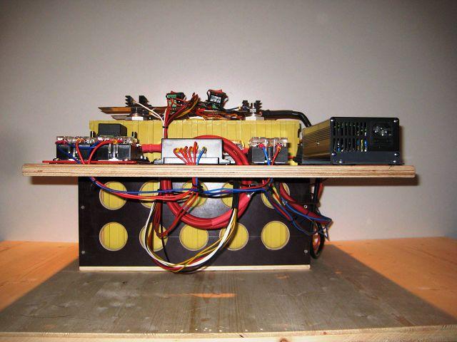

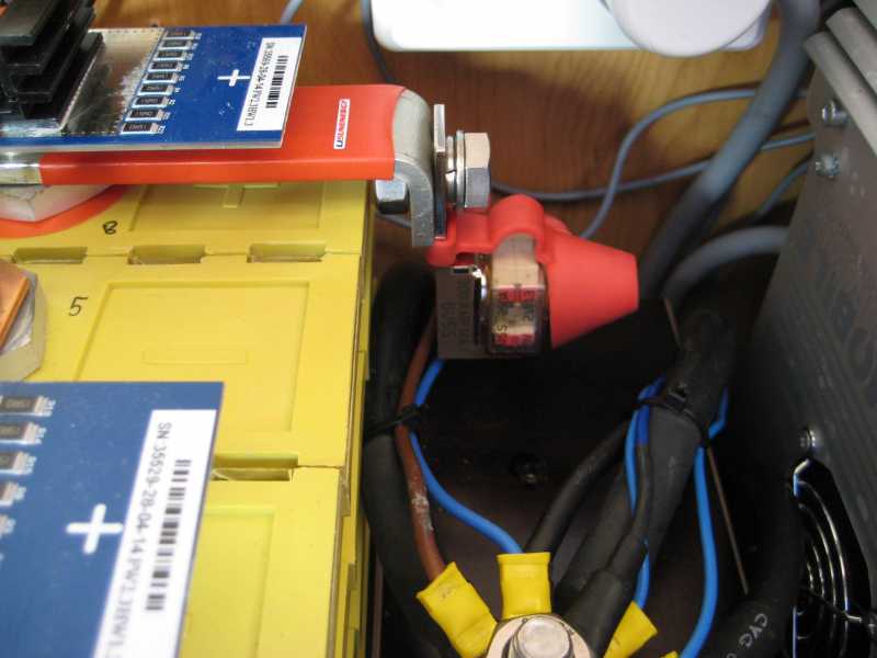

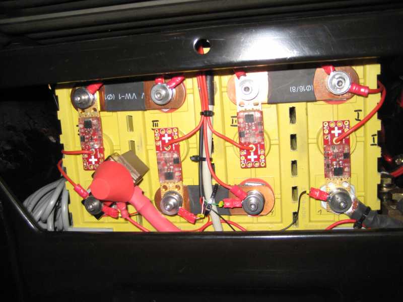

    Anbei noch ein par Bilder:
    Bild 1 - 5 Aufbaubatterie Bild 6 - 8 Starterbatterie

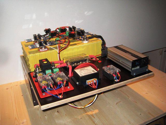

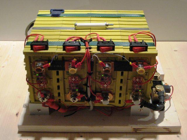

    Es ist Vollbracht, meine Stromversorgung auf LifeYPO4 ist erfolgreich abgeschlossen, ich habe das schöne Wetter der letzten Tage genutzt um das angefangene Werk endgültig Abzuschließen.
    Somit bin ich meines Wissens der erste hier im Forum der auf diese Technologie zählt, und in weiterer Folge gesamt gesehen eines der wenigen Fahrzeuge welche nur diesen Typ von Batterie im WoMo sowohl für Aufbau als auch als Starter Batterie verbaut haben.
    Eines möchte ich schon anmerken, ohne die Kompetente Fachliche Unterstützung vom blauen Forumsmitglied von superduty und sonnentau3 hätte ich diesen Schritt nicht gewagt, da ich in meinem Bekanntenkreis keinen Guru kenne, welcher mir dabei behilflich hätte sein könnte. Nein im Gegenteil wenn ein Elektromeister zu meinem Werk sagt, wenn er jemals so etwas benötige wisse er wohin er sich wenden müsse, ist das schon als Kompliment anzusehen wenn man so etwas hört.
    Wenn ich so zurück denke wie ich den Umbau von superduty mit Neugierde und Begeisterung für das neue verfolgt habe, dann aber wieder Zweifel aufgekommen sind bei mir, dann nämlich als ich die Aufstellung der einzelnen Komponenten durchgelesen habe. Ich dachte mir Damals nein das schaffst Du nicht ohne eine Kompetente Fremde Hilfe, die dir da mit Rat und Tat zur Seite steht.
    Aber Dank sonnentau3 hat sich ja in den letzten fast 3 Jahren einiges zum Positiven entwickelt, das es auch für jemanden wie mich, als Schreiner mit leichten Technischen Verständnis, aber mit noch mehr Begeisterung nach neuen Herausforderungen so etwas alleine Durchführbar wurde.
    Wenn ich bedenke wie viel Zeit man von der Vorplanung an bis zur endgültigen Realisierung für so ein Projekt aufwendet um alles Abzuklären, bis in das kleinste Detail, was wo man genau hinplaziert um eine übersichtliches Gesamtbild zu schaffen, und gleichzeitig sich die Frage stellt, bringt man das alles so in den dafür zur Verfügung stehenden Raum auch wirklich unter. Das bedarf schon etwas Tüftlerarbeit, ist mir wenn man jetzt das fertige Ergebnis betrachtet ganz gut gelungen. Bis es dann endlich so weit ist, und man wirklich alle Komponenten die man benötigt zusammen vor sich liegen hat, da vergeht schon einige Zeit, und die Spannung bleibt bis zum Schluss, Funktioniert es auch dann wirklich wie es soll.
    Der Arbeitsaufwand ist schon immens hoch, egal ob man jetzt 200/Ah oder 400/Ah Batterie verbaut, das andere Drumherum bleibt ja fast immer bis auf Kleinigkeiten das gleiche bei so einem Umbau. Wenn man alle Arbeiten Gewissenhaft durchführt, und da sollte man in diesem Fall besonders darauf achten. So ein Umbau so wie ich ihn jetzt gemacht habe, bei einer Firma durchführen zu lassen, wäre sicher die einfacher Lösung, für mich aber nicht Denkbar gewesen, wenn ich bedenke wie viel Zeit man dafür Investiert. Der Vorteil wiederum ist wenn einmal Probleme auftauchen sollten, kann man das eher beheben als wenn man das von einer Firma durchführen lassen würde, dann würde man nur Staunen was da so alles leuchtet und blinkt, verstünde aber nur Bahnhof wie man bei uns zu sagen Pflegt wenn man sich bei einer Sache überhaupt nicht auskennt.
    Was ich mir durch die Fachliche Unterstützung an Kosten erspart habe, sind das schon mehrerer schöne Reisetage, welche wir mit der neuen Stromversorgung in Zukunft noch mehr genießen werden.
    Anfangs wollte ich ja nur die wirklich Notwendigsten Vorkehrungen gegen Überladung und Tiefentladen vornehmen. Wer mich aber etwas genauer kennt der weis bei mir gibt es nur 100 % oder gar nicht, so entschied ich mich doch für die sichere aber auch etwas Aufwendigere Variante, was auch die etwas teurere Variante Schlussendlich war, aber was ist schon teuer ? Diese Ausführung ist jetzt Vollautomatisch, wenn eine Zelle einen gewissen oberen oder unteren Wert erreicht hat, wird durch die Superlast abgeschaltet, bis sich das System wieder angeglichen hat, danach schaltet es sich wieder Automatisch ein.
    Ich habe sowohl für die Starter als auch für den Aufbau einen Batteriecomputer verbaut, der Grund dieser Entscheidung war, das man nur über die Spannung keine Aussagekräftige Schlüsse zum Zustand der Gesamt Ah ziehen kann. Da dieser Batterie Typ fast bis zum Schluss die Spannung auf 12 Volt hält, und ich meine Nachträglich eingebaute Motorstandheizung wieder an der Starter-Batterie angeschlossen habe, da diese mit 90 Ah so wieso überdimensioniert ist, in weiterer Folge im Aufbau dafür mehr an Kapazität zur Verfügung steht. Die beiden Monitore habe ich wie den vorherigen schon unter der Fahrerhaus Innenbeleuchtung montiert, um jederzeit zu wissen wie sich das Laden so verhält. Die Kabel dahin zu bekommen war nicht so einfach, aber wo ein Wille auch ein Weg, und den habe ich gefunden. Die Monitore habe ich in einer natürlich selbst gefertigten Konsole aus Pappelsperrholz mit abgeschrägter Untergrundplatte und Rahmen im Wurzelholz –Dekor wie mein Deckenpaneel ausgeführt.
    Für die Einzelzellen Überwachung mit dem Cellog8S habe ich jeweils von Aufbau und Starter ebenfalls ein Kabel zur Ablage im Armaturenbrett gelegt, um auch hier das Verhalten bei der Ladung im Auge zu behalten, wie sich die Einzelzellen im mV Bereich verhalten, auch kann ich mit diesem Teil Daten Aufzeichnen und Auswerten.
    Die Starterbatterie habe ich liegend verlegt, einerseits um sie in der Höhe unter dem Fahrersitz unterzubringen anderseits um jederzeit Sichtkontakt zu den Balancern zu haben, und diese auch einzeln Abschalten zu können, um so die Selbstentladung noch einmal auf ein Minimum herabzusetzen.
    Jetzt weis ich erst wieviel A beim Starten kurzzeitig fließen, es sind über 140A wenn ich mich nicht täusche, oder waren es doch mehr werde das beim nächsten Startvorgang noch einmal genauer betrachten. Auch werde ich über das genaue Ladeverhalten der Starterbatterie doch einmal genauere Auskunft erhalten.
    Auch wenn das ganze durch die stetige Weiterentwicklung für Jedermann schon machbar ist, ohne Vorkenntnisse, welche man sich durch Lesen Diverse Beiträge, welche man nicht einmal sondern mehrmals liest um die richtigen Zusammenhänge und Schlüsse daraus ziehen zu können, so wie Fragen an die Profis, um von deren Erfahrungen zu Profitieren läßt sich schon ein gewisses Maß an Grundkenntnissen aneignen.
    Ehrlich gesagt man muß sich schon ein wenig für Technik, noch dazu zu diesem doch für Laien nicht leicht verständlichen Thema anstecken zu lassen bereit sein, ansonsten würde man das nicht machen. Ich bin es irgendwie gewohnt eine Vorreiter Rolle zu übernehmen, das habe ich in meiner Beruflichen Laufbahn nicht einmal durchgemacht, von Ehrgeiz getrieben eine Sache bis zur Vollendung Durchzuziehen. Ob ich das für mich selbst als Bestätigung brauche, ist eher mit nein zu beantworten, ich weis bevor ich ein Sache in Angriff nehme, obwohl ich das in meinem Leben noch nie gemacht habe das es Funktioniert, Grundvoraussetzung ist Informationen sammeln, man kann nie genug Wissen.
    Das ganze habe ich so geplant das man jederzeit mit einfachen Handgriffen, diese Batterie mit dazugehöriger Technik gegen eine Herkömmliche austauschen könnte, es besteht aus dem Teil wo die Schaltelemente angebracht sind, und der Box wo die Einzelzellen sich darin befinden. Nein nicht weil ich Pessimistisch bin, und das ich auf die Herkömmlichen wieder umsteige, falls vielleicht doch einmal ein anderer Hobby kommen sollte, steht zwar in den Sternen, man sage niemals nie, habe ich schon mal vorgesorgt um sie dann Huckepack in einem anderen WoMo zu verbauen.
    Was man unbedingt braucht ist ein ordentliches Profiwerkzeug, um zbsp. die Kabelschuhe von 35mm² richtig verpressen zu können, und das sind schon einige gewesen, von den normalen kleinen Dimensionen welche auch ordentlich verkrimpt werden sollen ganz zu schweigen.
    Selbstverständlich werde ich über meine Erfahrungen berichten.
    Bilder von meinem Vollendeten Werk Nachzusehen in der BILDERGALERIE
    Gruß Herwig

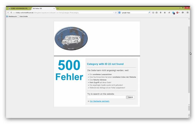

  • Servus Herwig,
    wollte mir über den Browser Firefox deine eingestellten Bilder anschauen, geht leider nicht.
    Grüße aus Portugal
    Gregor :) B)
    Grüße aus Europa
    Evelyn und Gregor
  • Servus Gregor
    Ich habe das jetzt auch mit Firefox probiert, und siehe da es Funktioniert leider nicht, der Grund dafür bei mir war das ich im Forum nicht angemeldet war, habe mich danach angemeldet Funktioniert einwandfrei. Jetzt stellt sich die Frage wolltest Du Inkognito die Bilder Betrachten das Funktioniert nicht da ich sie nur für Registrierte Freigegeben habe, wirst Du verstehen wegen Spionage :woohoo:
    Gruß Herwig
  • Servus Herwig,
    habe es noch einmal versucht und siehe da, die Bilder sind da. :blush:
    Warum das vor circa 15 Minuten eingewählt nicht funktionierte ist mir ein
    Spionage Rätsel :laugh: :) ;)
