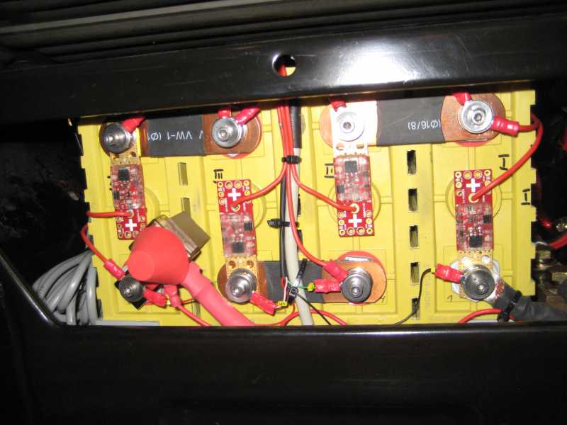

    Wie in einem anderen Beitrag von mir schon erwähnt, haben wir unsere Reisesaison schon eröffnet.
    Was gleichzeitig auch die erste Fahrt in ein neues Batterie-Zeitalter war, wie von mir nicht anders erwartet gab es keinerlei Probleme mit der Stromversorgung, wie es so ist kommt man dann in der Praxis auf das ein oder andere was man noch verändern, oder besser Optimieren könnte.
    Einige Fakten:
    Bei einer Fahrzeit von 80 Minuten wurden die zuvor entnommenen 67 Ah der Batterie wieder zugeführt, was in 1 Stunde ca. 50 Ah Bedeutet, ich glaube da kann man nicht Klagen, das schafft auch kein Ladebooster in dieser Zeit, die Lithium-Batterien Saugen förmlich die A in sich hinein. Es gibt bei der Aufbaubatterie zwischen den einzelnen Zellen eine Differenz welche am Anfang unserer Reise so um die 110mv betrug, jetzt nach ein par mal Nachladen schon auf 60mV gefallen ist, was mit Fortlaufenden Ladezyklen noch weniger werden wird. Bei der Starter-Batterie ist die Differenz schon auf unter 10mV gesunken.
    Veränderungen:
    Die Veränderung bezieht sich Ausschließlich auf die Starter-Batterie welche mit 90 Ah überdimensioniert ist. Dieser umstand war mir ja schon vorher klar gewesen, und von mir auch so gewollt, darum habe ich die Motor-Zusatzheizung (Standheizung) ja Vorsorglich schon mal an der Starter-Batterie angeschlossen. Die Erfahrungen in der Praxis haben jetzt ergeben wenn die Standheizung eine ½ Stunde in Betrieb war, was normalerweise ja auch genügt, standen am ende ein Verbrauch von ca. 4 Ah zu Buche, was einer Unterforderung der Batterie darstellt. Zwar fließt beim Starten Kurzfristig ein Strom von 250 A lt. Batteriecomputer sobald der Motor läuft merkt man aber keine Veränderung am Gesamtverbrauch der Ah zum Vergleich vor dem Starten.
    Jetzt werde ich einige Verbraucher welche ich Nachträglich eingebaut habe an der Starter-Batterie anschließen, wie zbsp. 12 V Steckdose für den Netzteil des Laptops einer der größeren Verbraucher bei unserer Hauptreise, Rahmenheizung der Stauraumklappe unter dem Bett, sowie einige Kleinverbraucher welche nur Kurzfristig eingeschaltet werden.
    Mit diesen Veränderungen, wird einerseits die Starter-Batterie ein wenig mehr beansprucht, und anderseits bei der Aufbau-Batterie stehen mehr Ah zur Verfügung.

    Ich habe noch eine kleine Korrektur an meiner Anlage vorgenommen:
    Nachdem mein Lehrmeister sonnentau3 vom blauen Forum, mir empfohlen hatte so nah als möglich an der Batterie diese abzusichern, habe ich braver Lehrling gehorsam dieses in die Tat umgesetzt.
    Muss aber vorausschicken das zu diesem Zeitpunkt wie ich die Anlage eingebaut habe, er diesen speziellen Anschlusswinkel mit integrierter Sicherung noch nicht entworfen hatte, da ich diesen in meiner Planung von Anfang an mit einbezogen hätte. Danach ist das dann alles ein wenig schwieriger weil man nicht mehr viel verändern kann.
    So habe ich mit ihm Kontakt aufgenommen wo ich diesen Winkel bekommen könnte, seine Antwort ließ nicht lange warten. Er hat mir Angeboten diesen Winkel für mich anzufertigen zu einem Sonderpreis, der Grund dafür war, weil er meine freundliche Art sehr schätzt.
    Das bestätigt wieder meinen Umgang mit den Mitmenschen, wie man in den Wald hineinruft so kommt es zurück. Es entsteht einem kein Nachteil im Leben wenn man freundlich ist.
    So habe ich eine Zeichnung erstellt und dieser Anschlusswinkel wurde nach meinen Bedürfnissen angefertigt, zu einem wie oben schon erwähnten Sonderpreis. Diese Spezialsicherung habe ich dann sowohl bei der Aufbau als auch Starter-Batterie eingebaut.
    Durch die Anbringung des Anschlusswinkels musste ich den Batterie-Shunt etwas nach vor versetzen. Dadurch passte der Anschluss am minus Pol nicht mehr, war vielleicht nur ein Schönheitsfehler der mich Perfektionisten schon erheblich störte, hatte vor das Kabel zu kürzen, das wäre auch nicht die Perfekte Lösung für mich gewesen, da ich dem Kabel einen Knick nach dem anderen verpassen hätte müssen, was sicher nicht vom Vorteil für das Kabel gewesen wäre.
    So entschloss ich mich für den gleichen Anschlusswinkel wie schon beim Pluspol, dieser wurde wieder nach meinen Benötigten Maßen gefertigt, heute mittags mit der Post angekommen, und nachmittags schon eingebaut passt alles bestens.
    Bei der Starter-Batterie war es zwar auch ein wenig eng, Schlussendlich ist doch genug Platz dafür vorhanden gewesen um den Winkel Reibungslos einbauen zu können.
    Jetzt bin ich mit mir selbst zufrieden, und es schaut ganz ordentlich aus, auch habe ich die Beschriftungen gleich vorgenommen, jetzt steht dem Treffen am Bannwaldsee nichts mehr im Wege, und Interessierten Teilnehmern am Treffen werde ich mein Werk Selbstverständlich zeigen.
    Anbei noch ein par Bilder von meinem Werk
    Gruß Herwig
    Ps. Ein wenig stolz macht mich die Tatsache, das meine Anlage auf der INTERNETSEITE der Firma welche einzelne Komponenten meiner Anlage Entwickelt hat, und diese auch vertreibt, diese auf ihrer Startseite veröffentlicht haben. Diese Internetseite ist noch im Aufbau da dies ihr zweites Standbein ist, und noch nicht all zuviel unter Reverenzen zu sehen gibt.

    Wie von mir Seinerzeit angekündigt, das ich über meine Erfahrungen berichten werde, hier wieder einmal ein Update zu meinen gelben Stromlieferanten (LifeYPO4) etwas verspätet aber doch.
    Nach dem unser WoMo Zwangsweise jetzt 7 Monate und 14 Tage leider nicht bewegt wurde, und auch in diesen Zeitraum weder an Landstrom noch von der Solaranlage versorgt wurde bin ich mit den Batterien sehr zufrieden, und somit für mich die richtige Entscheidung getroffen zu haben, sie haben meine Erwartungen welche ich in sie gesetzt hatte voll erfüllt.
    Die Verbraucher der Starterbatterie als auch die von der Aufbaubatterie wurden mittels Trennschalter Anfang September 2015 getrennt, so waren die einzigen Verbraucher an beiden Batterien die jeweiligen Batteriecomputer, und die blinkende LED von der Superlast der Aufbaubatterie.
    Da ich damals als ich das WoMo abgestellt hatte noch vor hatte diesen eine Außenreinigung zu verpassen, ich aber nicht die nötige Zeit hatte, und dann war es schon zu kalt, so habe ich den Ausgangswert wie ich das WoMo abgestellt hatte und die jeweiligen Batteriecomputer angezeigt hatten auch nicht notiert, kann ja nicht so ein großer Unterschied zum jetzigen nach unserer erfolgreichen Heimkehr unserer Osterreise sein, da war nach 8 Tagen Ruhespannung die Anzeige Starter 13,37 V und von der Aufbau 13,48 V
    Als ich das WoMo vor unserer Osterreise Startklar machte hatte die Starter lt. Batteriecomputer 13,30 V und die vom Aufbau 13,20 V der kleine Unterschied dürfte der ständig blinkenden LED von der Superlast zu zuschreiben sein. Das ist doch ein Positiver Effekt über so lange Zeit ohne Nachladen.
    Da ich den Motor jetzt nach mehr als 7 Monaten das erste Mal wieder einmal zu Starten vorhatte, gönnte ich ihm ein Vorwärmen mit der Zusatzheizung, danach ein kurzer Dreh mit dem Zündungsschlüssel und schon schnurrte der Motor, also auch da keinerlei Probleme.
    Danach verpasste ich dem WoMo eine gründliche Reinigung, welche mit dem Reinigungsmittel [b]CAMP-WASH[/b] ein leichtes gewesen war, anschließend habe ich gleich den Frischwassertank ausgespült und aufgefüllt, beim füllen des Boilers ist es nach der Wintersaison immer ein wenig mit Bauchweh verbunden, es war diesmal unbegründet alles Dicht und gut überstanden, war ja einerseits kein so strenger Winter aber anderseits kann bei einmal Minustemperaturen auch schon etwas auffrieren.
    Gas wurde auch gleich In Betrieb genommen, Brennerflamme beim Kühlschrank war auch in Ordnung, Gasbackrohr sowie Kocher ebenfalls auch hier keine Probleme es war somit ein recht erfreuliches Erwachen in die neue Reisesaison.
    Auch unsere Osterreise verlief ohne Probleme was das WoMo betrifft, somit ein gelungener Start in die Reisesaison 2016.
