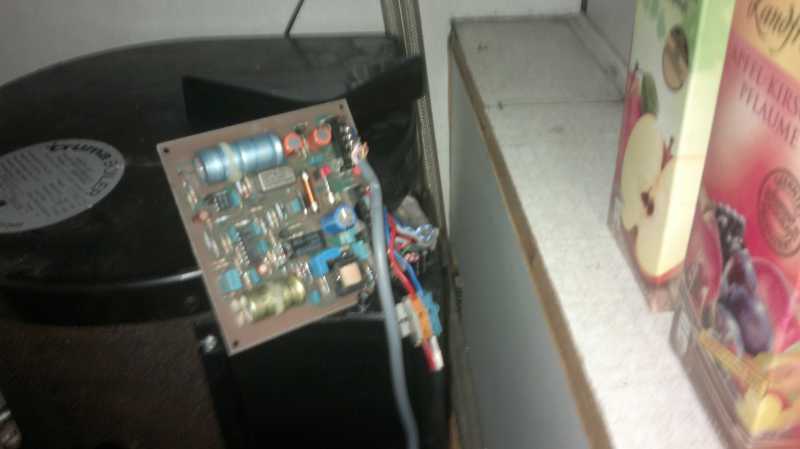

  • Deine Schläuche kannst Du ja solange verbinden,gibt doch diese Verbinder in jedem Baumarkt für ein paar Euro.Muß ja nicht das allerbeste sein für den Moment.Bin ich Froh das ich damals dem Netten Menschen begegnet bin,der mir den Boiler fast Geschenkt hat.Und ich dadurch "gezwungen" war mich dem zu widmen,widerwillig.Aber man wollte ja wissen ob der Neue Boiler denn Funzt.Gut das es fertig ist. :whistle:
