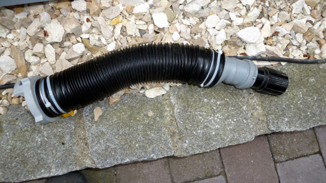

  • Hallo Karle,
    ich habe ein Foto eingestellt. Ist das der Bajonettverschluß?
    Die Lösung habe ich mir selber gebastelt. Material aus dem Baumarkt (HT-Rohre). Das Endstück ist die Verschraubung meines langen Abwasserschlauches. Will heißen, Du kannst am Ende mittels der Reduzierung o.ä. jeden Schlauch weiterführen.
    Bernd, ist das so etwas wie du meinst?
    Heiner

  • Hallo Heiner,
    war einige Tage nicht vor Ort....
    Das ist genau das was ich meine.
    Du hast mit Kabelbinder ein Reduzierstück angebaut und dann ? Was ist das für ein schwarzes Endstück? Ein Verschluss von Gardena oder ähnlich?
    Besten Dank für den Tip.
  • Servus,
    das schwarze Endstück ist der Adapter zu meinem Abwasserschlauch. Der ist in 2 Längen, jeweils ca. 2,5m lang. In dieses Endstück ist ein "Quasigewinde" eingedreht. Hier "schraube" ich den Schlauch ein. Aber das graue Stück ist ein handelsübliches HT-Rohrteil/bogen.
    Und für den Bajonettanschluß siehe Udo´s link
