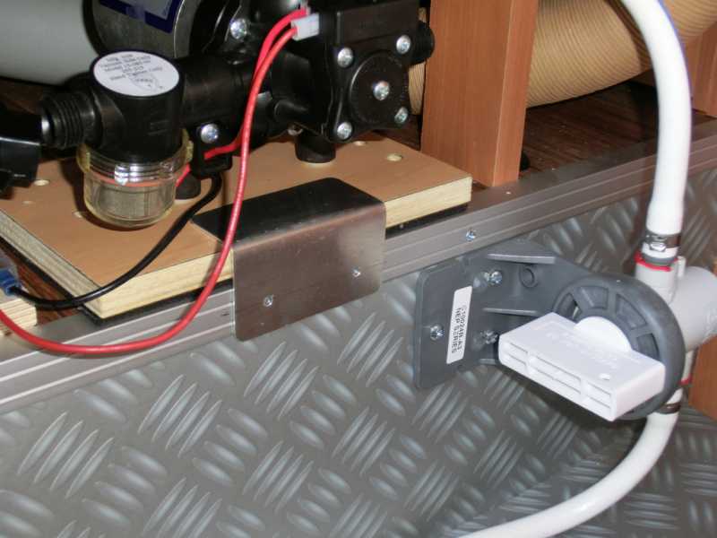

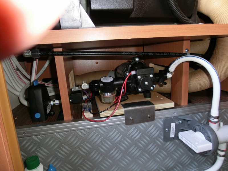

  • Hallo Isa und Klaus,
    welches Baujahr hat Euer Van Exklusiv,ab Baujahr 2010 ist dort ein 3M Wasserfilter eingebaut,
    diesen Filter im Winter ausbauen,aus diesem läßt sich das Wasser nicht vollständig
    entfernen,er würde dann bei Frost platzen.Bei Verwendung von Frostschutzmittel in den Leitungen
    den Filter auch ausbauen und die Leitung mit einen dazugehörigen Atapter verschließen.
    Da ich kein Frostschutzmittel in den Trinkwasserleitungen verwenden möchte,baue ich die Pumpe im
    Winterhalbjahr aus,ich habe den Aufbau der Pumpe so verändert das der Ausbau nur wenige Minuten dauert.
    Die Leitungen werden im geöffneten Zustand mit geringen Luftdruck leergeblasen.
    Hier noch einige Bilder auf denen könnt Ihr den Flteratapter sehen.
    Dieter
