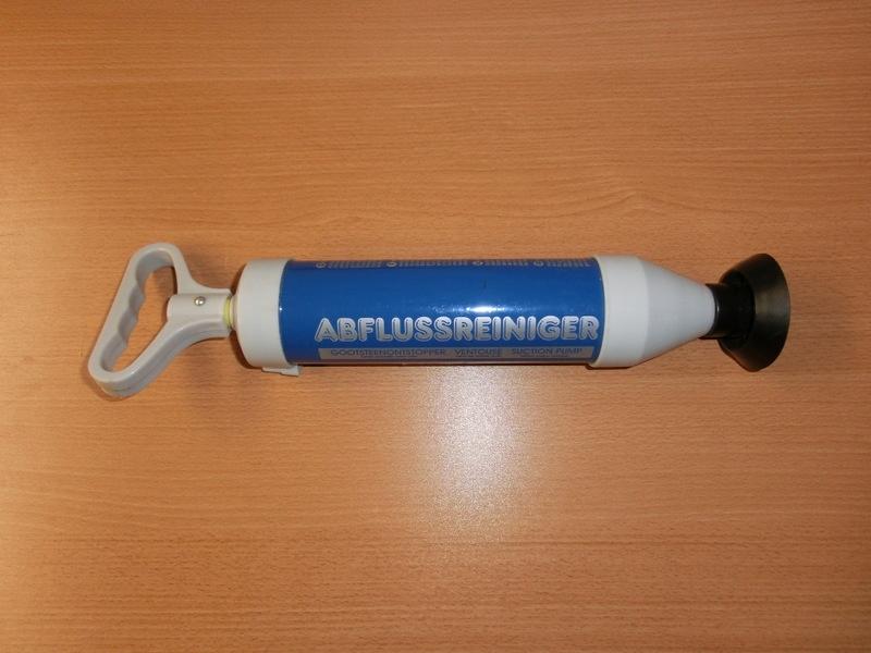

    Heut haben wir ein solches:
    So ein Ding.
    Moni und Hellmann
    So ein Ding.
    Moni und Hellmann
