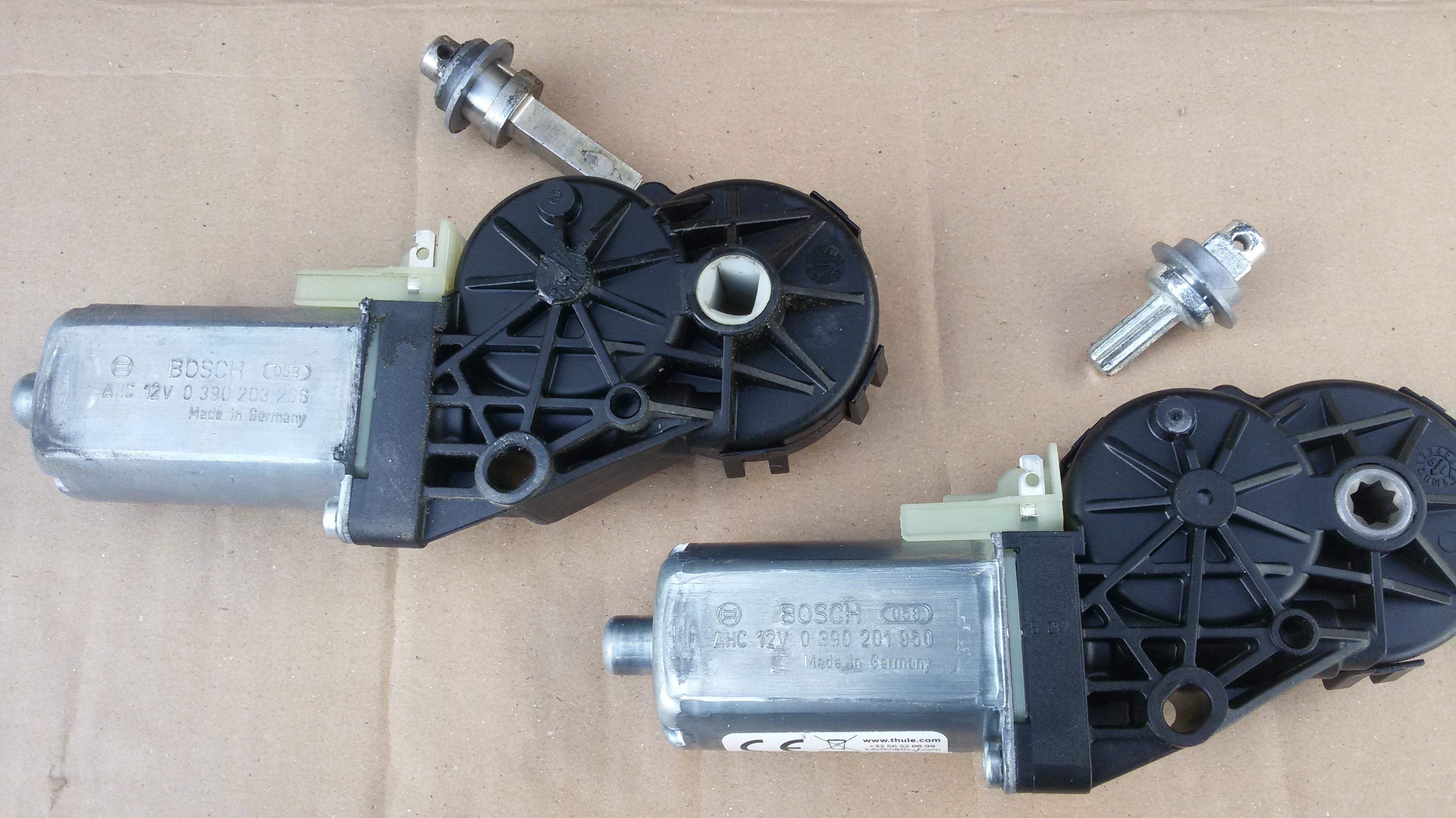

  • Hallo, hatte mit meiner Trittstufe auch das Problem, dass die Kunststoffzahnräder im Übersetzungsgetriebe des Bosch-Motors gebrochen sind. Thule hat zwischenzeitlich den Motor verbessert und alle Teile aus Kunststoff ( Zahnräder und Zentralwelle) durch Stahl ersetzt. Den Vergleich beider Varianten insb. die beiden Bosch-Teile-Nrn zeigt das Bild: links alter Motor, rechts neuer Motor. Der Motor kann bei Thule für viel Geld....oder über ebay - unter Angabe der Bosch-Nr. 0 390 201 950 - günstiger erworben werden. In Verbindung mit dem neuen Motor ist auch eine neue Zentralwelle mit Vielzahn-Profil einzubauen ( alte Welle hatte ein 4-kant-Profil). Diese Welle mit dem Motor mit bestellen oder einzeln bei Thule erwerben.

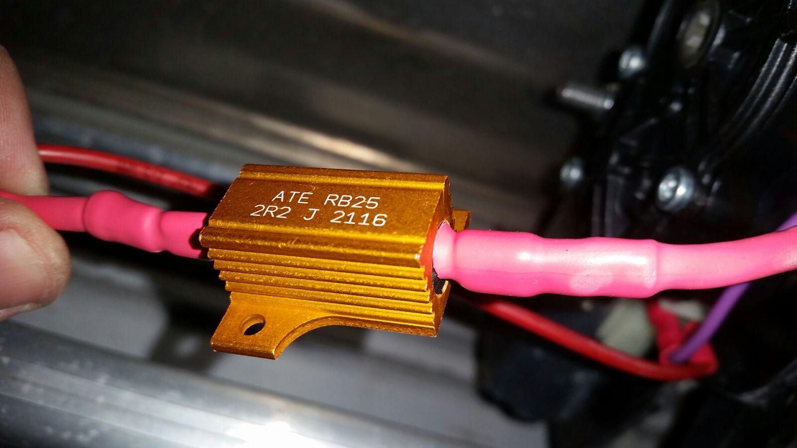

  • Moin zusammen, mir ist ebenfalls die Trittstufe ausgefallen, es war dann die Welle. Die bekommt man als Ersatzteil für rd. 20,- in der Bucht, habe dann auch einen Widerstand dazwischen gesetzt, diesen hier: PATIKIL 25W 2 Ohm Aluminium...
    Ja, gibt gleich zwei für das kleine Geld.
    Fährt jetzt wunderbar soft rein und raus.
    Grüße von Beate & Christoph

    ich habe mir den Widerstand besorgt und würde es gern testen.
    Pablo hatte ich angeschrieben, aber er macht Forum-Pause ;)
    Meine Frage:
    Das rote Kabe vom Widerstand ist klar zu sehen wo es hinkommt.
    Aber das andere ? Kann mir jemand sagen, wohin das geht ?
    P.S. Elektro nicht so mein Ding ;)
    Gruß an Alle
    Kalle

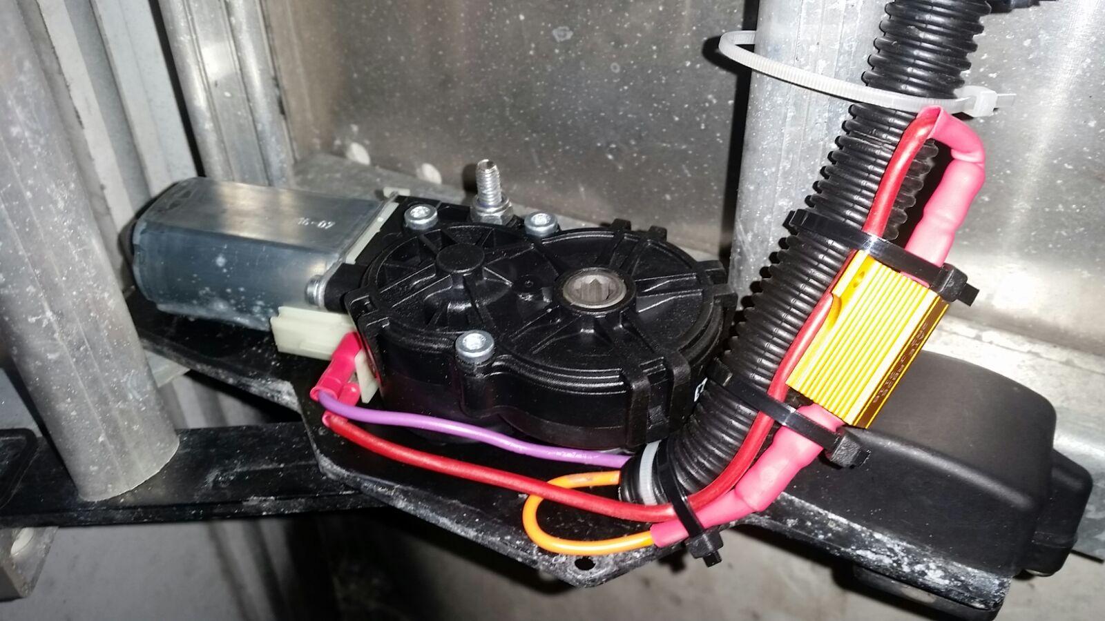

  • Hallo Kalle,
    es sieht so aus, dass Rosa und gelb die Originalkabel am Motor sind
    Gelb wird am Motor abgezogen und an den Widerstand gesteckt.
    Aus dem geht dann rot wieder an den Motor.
    es grüßen aus Wolfsburg
    Michael und Sabine,
  • Hallo Micha,
    jetzt wo du es schreibst, sehe ich es auch.......
    Ich habe das vorher so nicht wargenommen ;)
    Eigentlich ganz einfach - Danke
    Gruß an Alle
    Kalle
