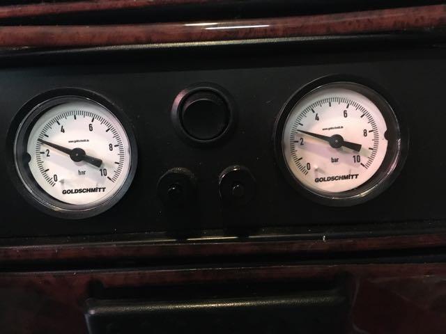

    mit welchem Luftdruck fahrt Ihr, Vorne / hinten-innen/-aussen?
    und ihr habt doch bestimmt schon eine Faustformel für die Scheinwerfer Niveauregelung?

  • Hallo Mischa,
    also ich habe bei meiner Sphinx hinten die Original Luftfederung von Iveco.
    Da gibt es keine Druckanzeige.
    Das Niveau reguliert sich automatisch, also somit auch die Scheinwerfer.
    Über die zusatz Luftfederung vorne und deren Drücke habe ich schon berichtet.
    Paul
