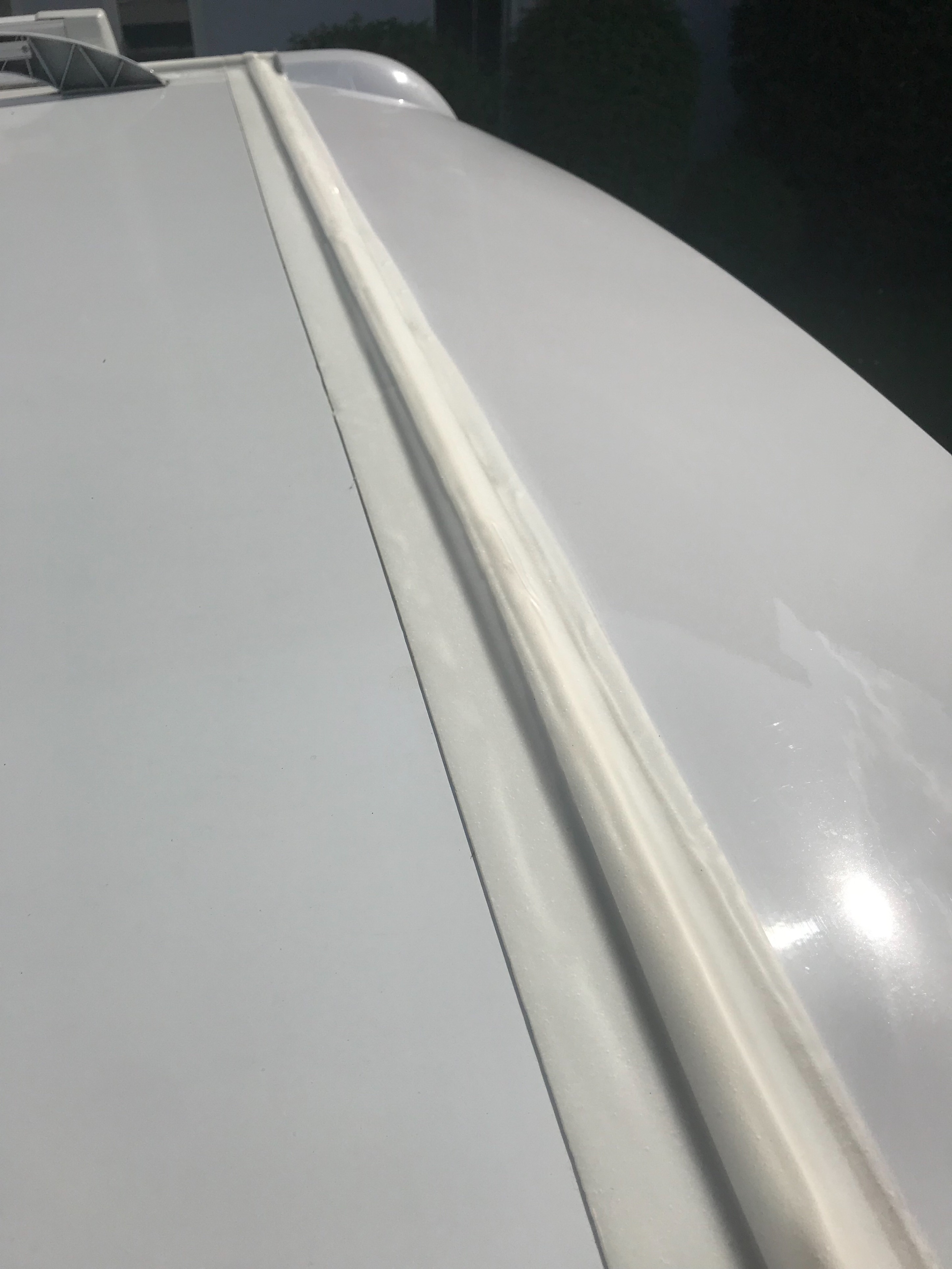

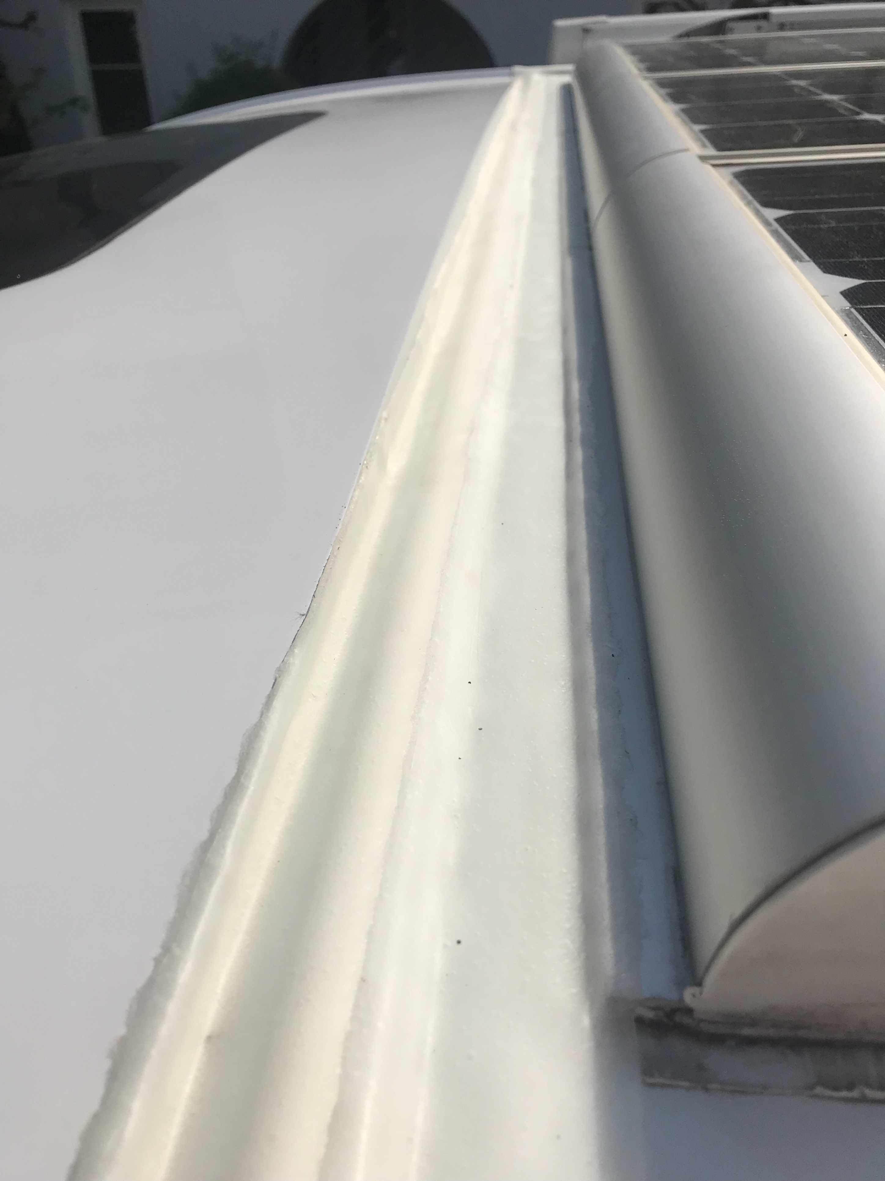

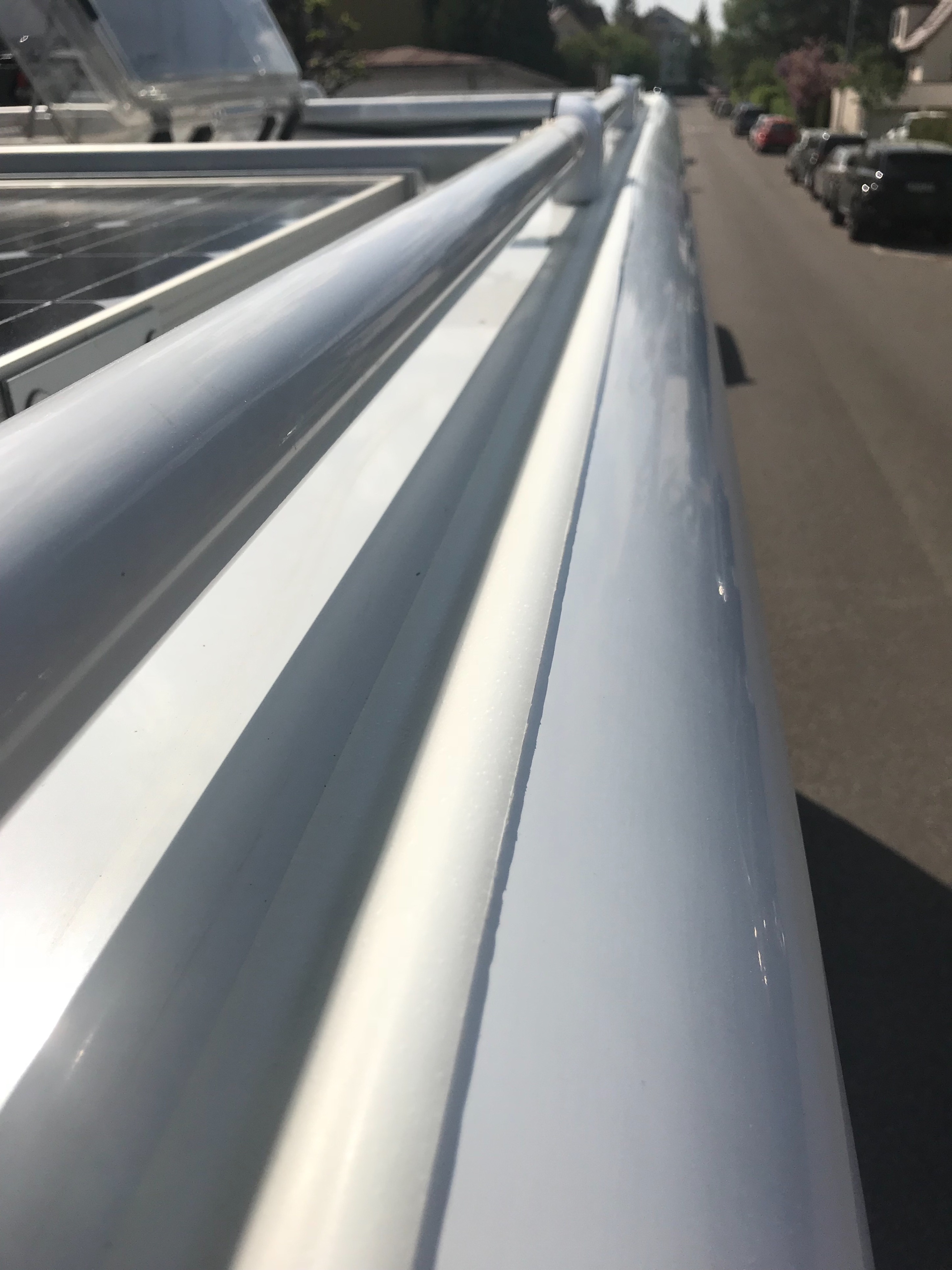

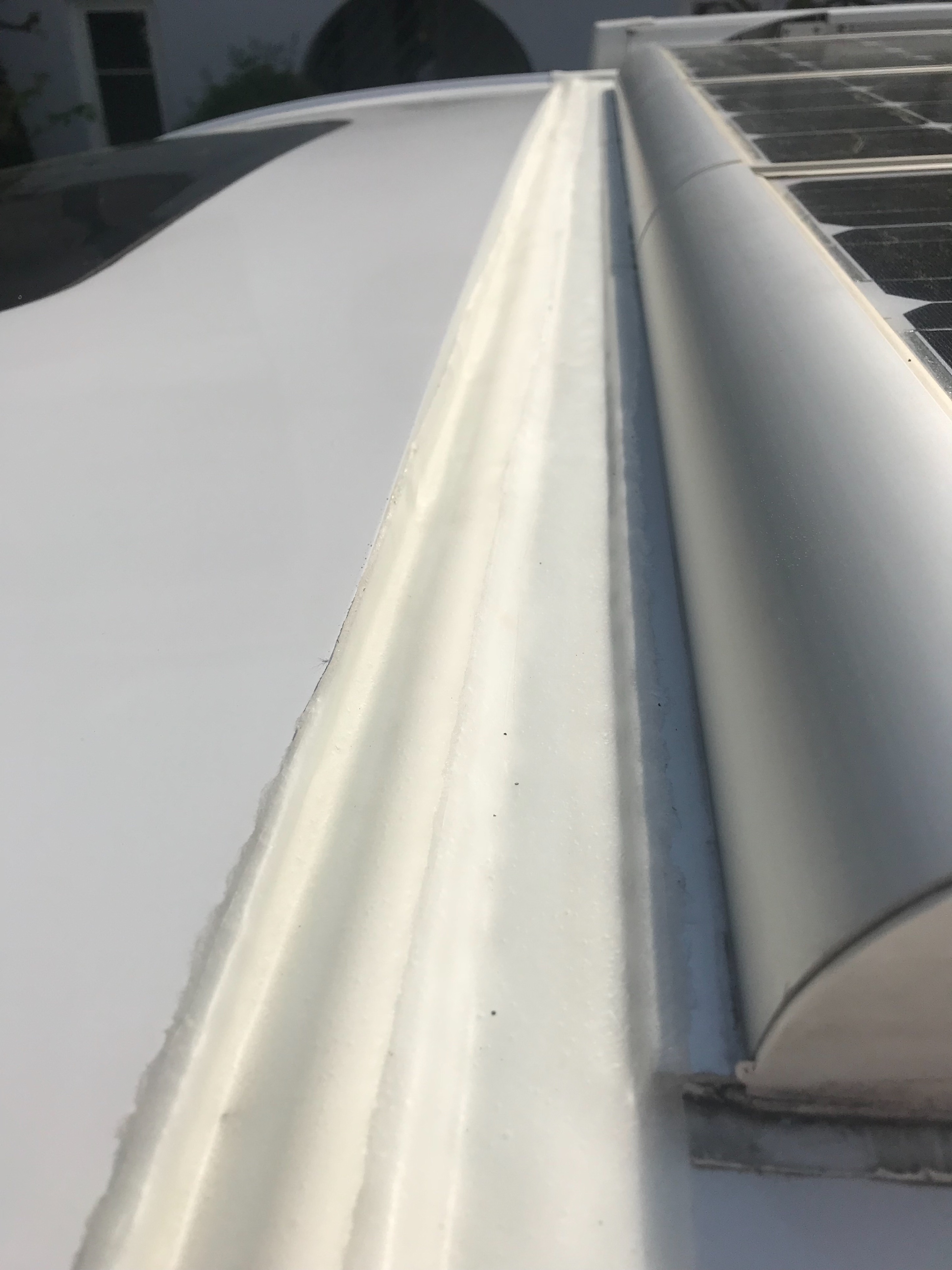

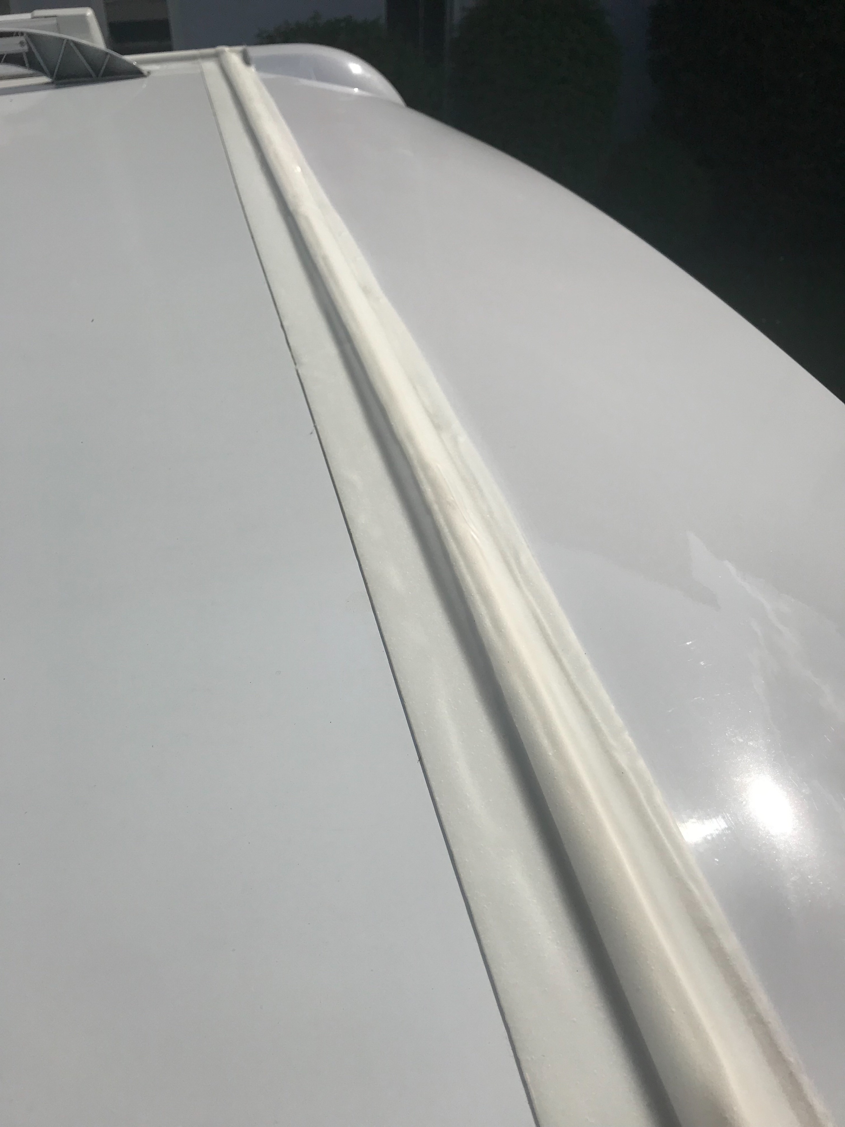

    Nach meiner heutigen Bastelstunde und aufgrund verschiedener Kommentare in ähnlichen Themen, habe ich diesen alten Beitrag mal wieder aufgegriffen.
    Wie auch bei Uwe, besteht das Dach an unserem Fahrzeug aus einem Mix von Alu und GfK Bauteilen. Bei einer Kontrolle nach dem Winter, konnte ich an ein paar Stellen ein leichtes Ablösen der Dichtnähte erkennen.
    Da Gerd vor ein paar Tagen das 3M Band aufgebracht hatte und auch im Netz einige gute Artikel hierzu zu finden sind, habe ich heute ebenfalls alle Nähte und Leisten mit dem Band überklebt.
    Ist definitiv einfacher als alle Nähte auszuschneiden und/oder die Leisten neu einzudichten.
    Das Material gibt es in verschiedenen Breiten und es haftet auf sauberem Untergrund perfekt. Da kommt jetzt die nächsten Jahre definitiv kein Wasser durch.
    Für alle die ein Problem mit den Nähten oder Risse im GfK haben, sehr sehr empfehlenswert.

    3M 4412N Hochleistung-Dichtband / Einseitiges Klebeband. Ist 2mm dick. Für die Nähte empfehle ich 50 oder 75mm Breite.
