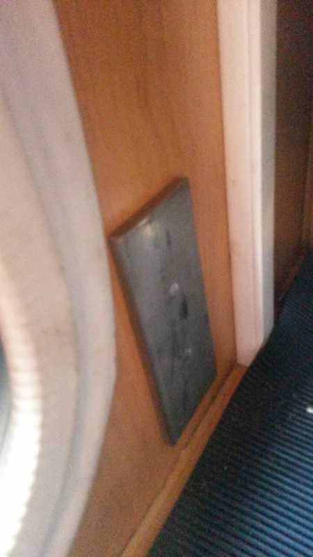

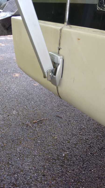

Also ich habe mich nun doch durchgerungen die Halterungen an der Seitenwand zu montieren. Schon beim bohren eine positive Überraschung :woohoo: nach der Aluschicht nur noch Holz kein Styropor
. Von außen habe ich noch eine Edelstahlplatte aufgeklebt und von innen habe ich noch eine Lastverteilungsplatte mit Gewinde statt dem Plasteteil montiert. Wenn da noch was rausreist ist es die komplette Seitenwand. :whistle: :whistle:

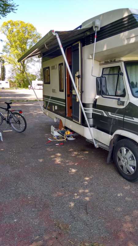

Sag' mal, wie lang ist Deine Markise?
Hast Du mal ein Foto von der Seite?

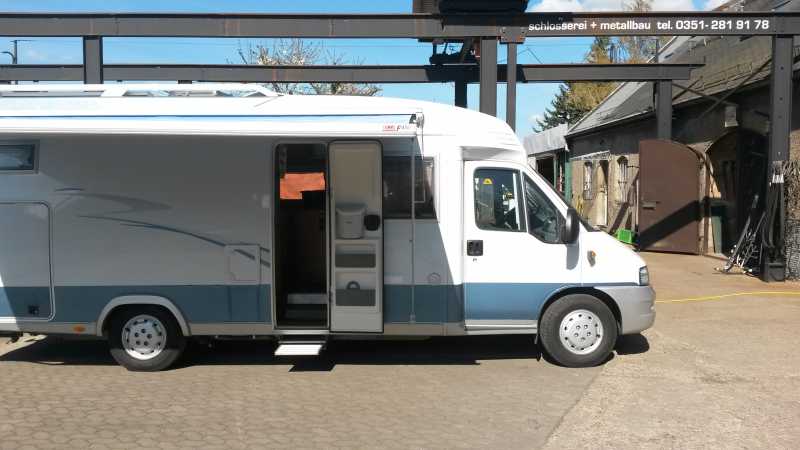

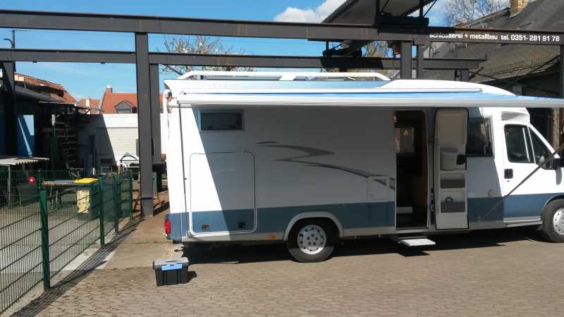

Hallo Hartmut,
die Markise ist 4,5 m lang. Mit gut aussehen meinst du bestimmt deinen Aufkleber :woohoo: :woohoo:
Foto kann ich nachreichen. Langt ein Foto im geschlossenen Zustand? -

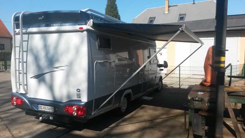

Moin Ulf,
natürlich ist mir der Aufkleber sofort ins Auge gefallen :laugh: . Es freut mich jedes Mal, wenn ich einen sehe, aber ich denke, das geht nicht nur mir so
Dann habe ich mich also trotz der Perspektive nicht getäuscht, Eure Markise ist einen halben Meter länger, als unsere. Ich hatte die damals beim Kauf mit herausgehandelt und man versicherte mir, dass eine längere nicht ginge, weil das Dach vorn schmaler wird.
Na ja, es gibt schlimmeres, als ein fehlender halber Meter an der Markise

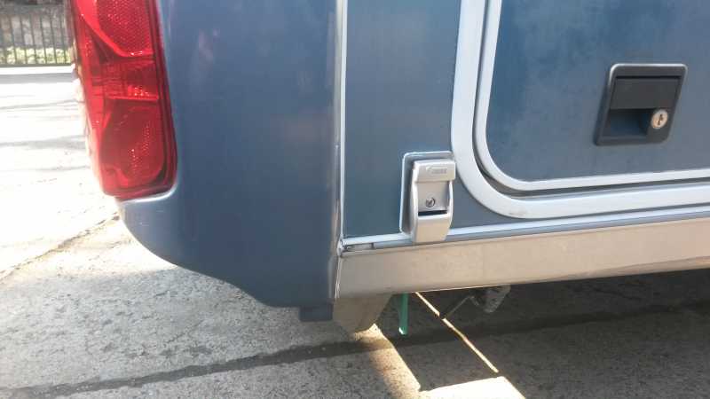

Nun kamen die Dinger vor einer Stunde endlich in meine Hände und dann mussten sie gleich mal dran
Wenn auch noch nicht sicher war/ist, ob es genau so bleibt.
Die Teile sind erstaunlich stabil. Finde, da kann man schon gut dran reißen, da bewegt sich nix. Von oben zugeschoben bewegt sich das keinen Millimeter, macht nen besseren Eindruck, als Erdnägel.Gruß
