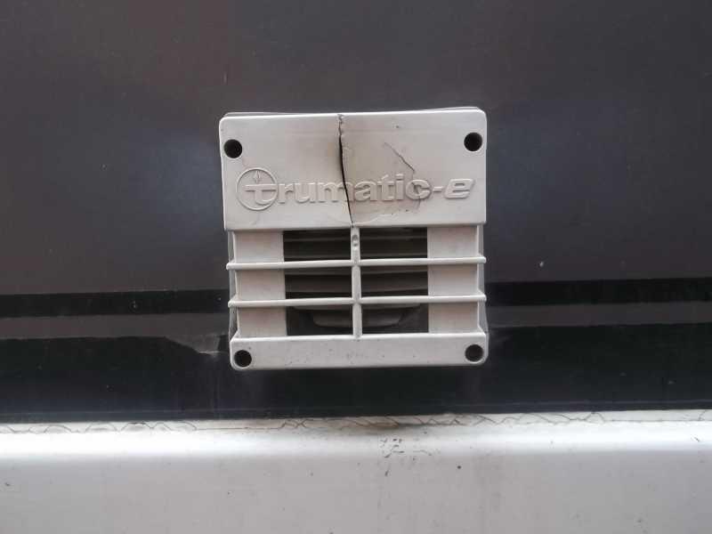

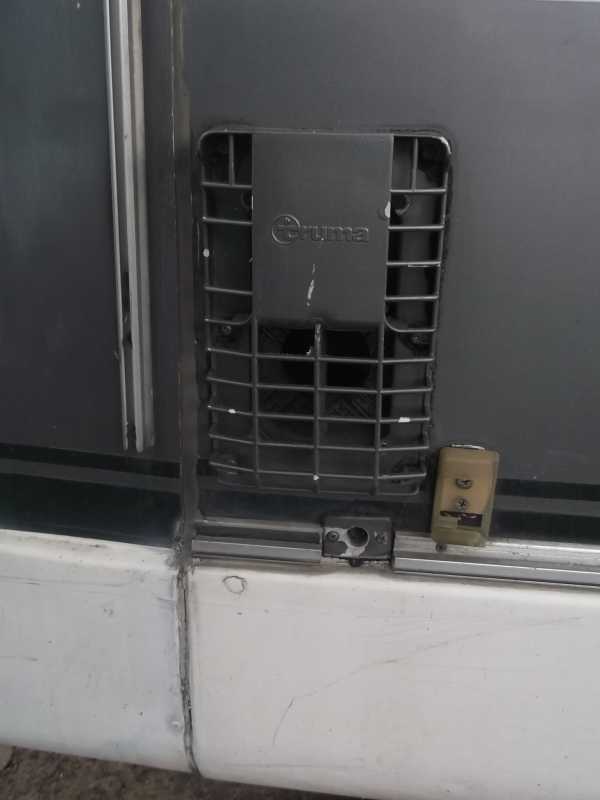

    erstmal Danke für Deine Antwort.
    Habe nun auch Bilder gemacht von den beiden Abgasgittern. Bild 1 ist vom Boiler, Bild 2 von der Standheizung.
    Ich hab nur Angst, dass mir was kaputt geht.
    Bin zwar schon im letzten Jahr 1 Woche unterwegs gewesen, hatte aber keine Probleme mit dem Straten der Standheizung.
    Den Boiler hab ich bisher noch nicht benutzt, werde es aber nun ausprobieren.
    L.G. Willi

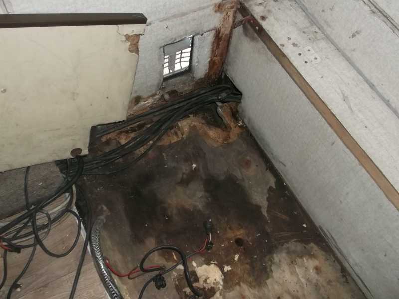

    Habe im Bereich des Boilers alles ausgebaut und festgestellt, dass dort ein wassereinbruch statt gefunden hatt über all die jahre.
    habe mich entschlossen, diesen bereich mit siebdruckplatten zu erneuern.
    Ist zwar ein haufen arbeit, aber ich denke, es lohnt sich.

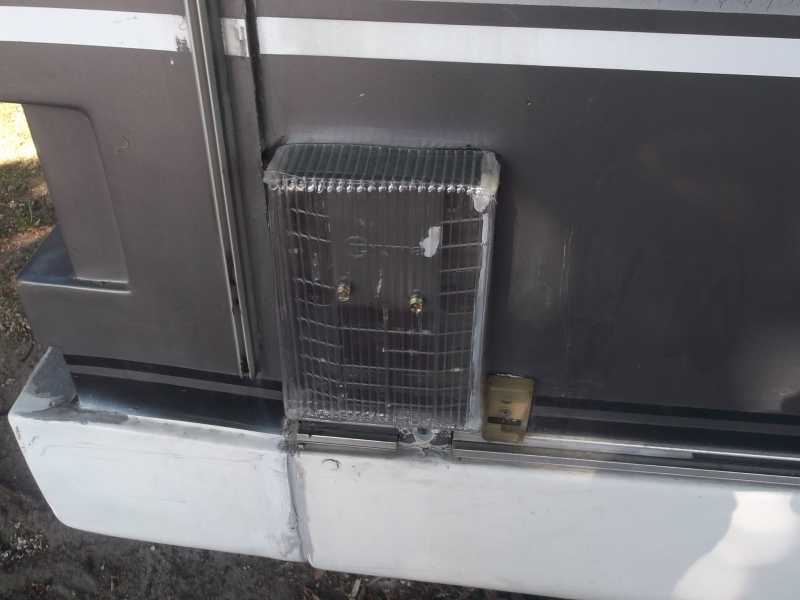

    Nun habe ich mir zwei Abdeckhauben für den Boiler und die Standheizung selbst gebastelt.
    Hatte noch eine 6mm acrylglasplatte ud habe dies zurecht geschnitten, mit einem Heißluftgebläse verformt und die schnittkanten mit Heißkleber verklebt.
    Anschließend habe ich je 2 Blechschrauben verwendet und habe mir so eine Kostengünstige Abdeckung selbst produziert.
    Sieht gut aus und ich hoffe, es besteht auch die Alterstauglichkeit.
    Werde auf jeden Fall darüber berichten.
    Foto's hierzu folgen, wenn jemand möchte.
    Gruß aus Zeven
    Petra und Willi
  • Wo kam das Wasser denn her?Die Ursache gilt es ja vor der Renovierung abzustellen.Aber das weißt Du sicher.Fotos wollen wir immer sehen,also her damit.
    LG Frank
  • Hallo Syncromat,
    Habe nun nach langem recherchieren den Fehler gefunden.
    Es lag definitiv an der fehlenden Abdeckung unteranderem.
    Mein(e) Vorbezitzer waren da nicht sonderlich sorgsam mit umgegangen.

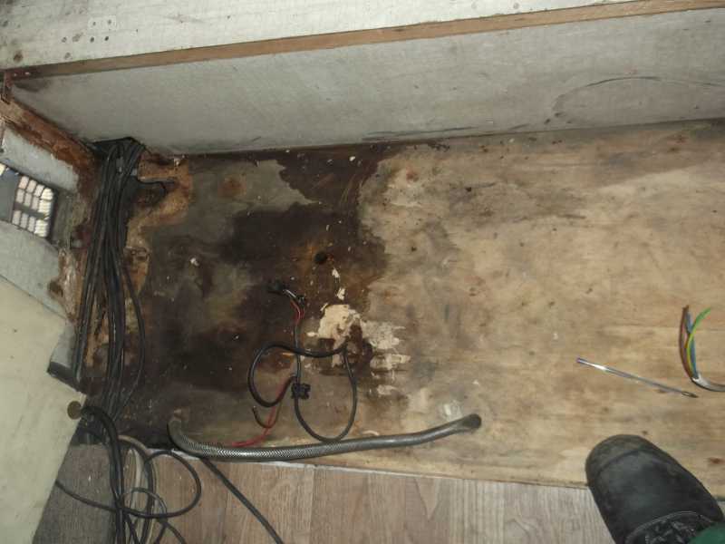

    Habe den Boiler ausgebaut und mit Erschrecken festgestellt, das der gesamte Bereich total morsch und aufgeweicht war.
    Ok, nach 27 Jahren kann, aber muss ich das nicht verstehen. Man hätte da doch eine wenig mehr Sorgfalt walten lassen können.
    What ever, hab nun alles ausgebaut, was morsch war entfernt und entsprechend erneuert mit Siebdruckplatte und Bauschaum, sowie Metallplatte und Unterbodenschutz.
    Hoffe nun, daß es die nächsten 5-10 Jahre dicht ist. ;)

  • Hallo WiRot,
    ich glaube nicht,das die fehlende Abdeckung der Grund für den Wasserschaden ist.Schau mal genau hin,das Wasser würde ja in den Boiler laufen,und durch das Röhrchen wieder raus.Bei mir war das Röhrchen durchgerostet,und an der Stelle der Größte Schaden.Das ist natürlich weitergezogen,und hat sich Breit gemacht.Ursprung war aber am Ablaufrohr.
    LG Frank

    Meine Vorgänger haben hier ganz schön rum gebastelt. 4 Löcher, vier verschiedene Schrauben.
    Das Ablaufröhrchen war einwandfrei. Allerdings war die gesamte Abdichtung des Kamins fragwürdig.
    Denke mal, das ich es jetzt habe.
    Muss schon noch mindestens 3 Jahre halten bis zum H-Kennzeichen.
    Vielleicht schaffen wir es aber bis dahin, uns nen Neuen Hobby zuzulegen. Schau'n mir mal, gelle ;)
    Gott sei dank besitze ich doch ein wenig handwerkliches Geschick und entsprechendes Werkzeug.
    Warte jetzt die nächste Tour am kommenden WE ab. Wird sich zeigen, ob es dicht ist.

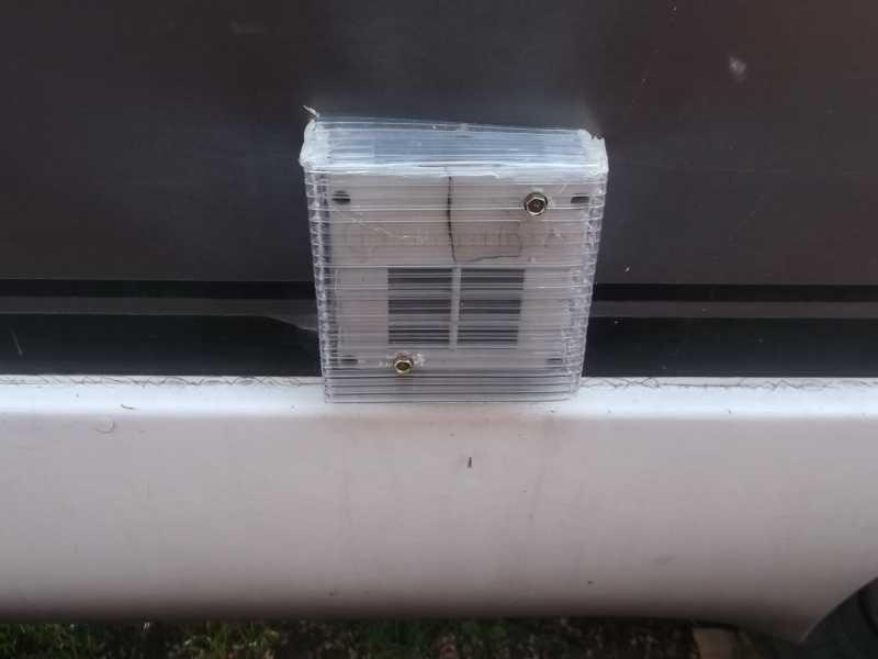

  • So,
    hab es geschafft. Alles wieder an Ort und Stelle.
    Habe mir sogar Abdeckhauben selbst gebastelt.
    Hierfür habe ich 6mm Doppelstegplatte aus Acrylglas verwendet.
    Mit Hilfe eines Heißluftgebläase und einer Heißklebepistole konnte ich mir helfen.
    Muß zwar dann immer die Schrauben rausdrehen, aber die Abdeckung sollte man ja sowieso entfernen, bevor die Geräte in Betrieb genommen werden.
    Sieht zwar nicht sehr schön aus, aber selten.
    Hoffe nur, daß sie auch den Praxistest bestehen.
    Werde es wohl feststellen, nach der nächsten Tour.
    So, nun noch ein paar Bilder hierzu.
    Willi und Petra
  • Nun Willi,
    Du hast es ja schon selbst erwähnt:Schön ist es nicht,aber wenn es seinen Zweck erfüllt,kann man es ja mit Farbe aufpimpen.
    LG Frank
