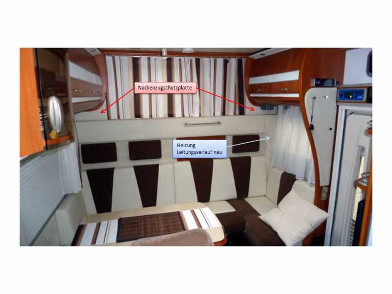

die Grundsatzfrage ist wo kommt der Schlauch her. Wie bei der Sphinx von außen? Dann ist das schon das erste Problem. Auch mit Dükerrohr geht bei Kälte Luftwärme verloren. Das war auch der Grund, warum ich bei meiner Sphinx die ganze Leitungsführung geändert habe. Nach dem Umbau konnte ich den Erfolg bzw. Unterschied ganz gut feststellen. Nun kam auch noch beim 2. Auslass in der Stirnwand warme Luft an. Leider kann ich mit einer Praxiserfahrung im Winter nicht mehr aufwarten, da wir unsere Sphinx zwischenzeitlich weggegeben haben. Wenn ich auch Herwig nur sehr widerwillig widerspreche, den PC-Lüfter könntest Du bedenkenlos einsetzten, das laue Lüftchen macht dem kein Problem. Ich habe einige Jahre PC-Lüfter verwendet, um die Stauwärme des Heizungskastens in das Bad zu transportieren. Das hat hervorragend geklappt.
Ein weiterer Punkt ist m.E. die Verengung des Querschnittes. Die Luft staut sich am Verjüngungsstück (auch wenn fast keine Strömung da ist) und verliert sich schön langsam.
Auch die Auskleidung mit Teppich bringt zumindest gefühlt eine Verbesserung, weil die Wände nicht mehr so kalt sind.
Die Erfahrung von Uwe bestätigt mich, dass das Kernproblem in der Länge und Lage des Leitungsverlaufes liegt.
Zusätzlich zu der Verlegung habe ich auch noch die Rohrzuleitung im Doppelboden isoliert, um möglichst wenig Wärmeverlust zu bekommen. Ich bin mir sicher, dieser Alkoven ist im Winter jetzt um ein vielfaches wärmer.Gruß

Wenn man sie später wieder aufmacht hat man über fünf Grad Temperaturunterschied.Genau das Problem hat man tatsächlich ab Spätherbst. Somit muß der Alkoven gut beheizt sein, somit kommt Dir die Nähe aus der Seitensitzbank zum Alkoven schon mal sehr entgegen. Du wirst einen Umbau, wie Heiner an der Sphinx machen müssen und ohne Reduzierstück und verengtem Schlauch mehr warme Luft in den Alkoven bekommen müssen.

da ist nichts mit Dämmung. Das Heizungsrohr läuft im sogen. "Dükerrohr". Dieses ist die zusätzliche Isolierung.
Foto zeigt den Serienstand beim Eintritt in den Alkoven. Den Lichtstrahl konnte ich vom Unterboden aus durchscheinen sehen. Dann weiß man wo die Kälte aufsteigt.
Kalte Nackenluft vom Alkoven, greulich. Da habe ich 2 Holzblenden angebracht, dann war Ruhe. Der Vorhang kann noch so zu sein, es zieht.hobby-wohnmobilforum.de/attachment/5348/

Danke für die Fotos Heiner, genauso sieht es in unserem Alkoven aus.
Deine Lösung mit dem neu verlegten Schlauch und der Verkleidung werde ich nachbauen.
Habe mir gerade den Beitrag dazu angeschaut, trotzdem werde ich noch einen Lüfter mit in die Leitung einsätzen.
Ich will im Alkoven die gleiche Temperatur haben wie im ganzen Aufbau. Durch die Abtrennung zum Fahrhaus kommt auch keine kalte Luft von vorne.
Ahja die Seitenwände werde ich auch noch mit Teppich verkleiden
