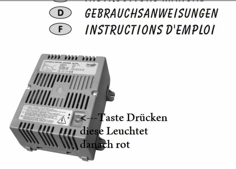

  • Hallo Guido, wünsche ein gut's Nächtle gehabt zu haben.
    Pauschal ohne genaue Angaben zum Fahrzeug kann man das nicht sagen.
    Im Van aus dem gleichen Baujahr war es nicht notwendig, das Bedienpanel einzuschalten.
    Das blieb bei dieser Baureihe bis 2012 so.
    Das Ladegerät, üblicherweise unter dem Beifahrersitz, wird direkt auf die Batterie geschaltet.
    Den Plexiknopf am Gehäusedeckel runterdrücken. Leuchtet dann rot.
    Der Hinweis, die Bord-Batteriespannung zu messen ist der einzig verlässliche Weg.
    Nach dem Einschalten des Ladegerätes sollte die Spannung schnell auf ca. 14V ansteigen.
    Dann wird geladen.
