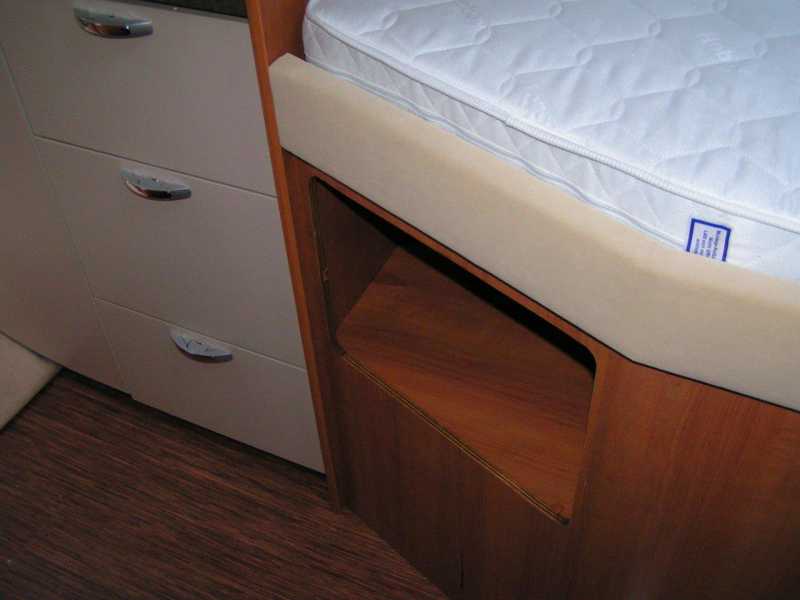

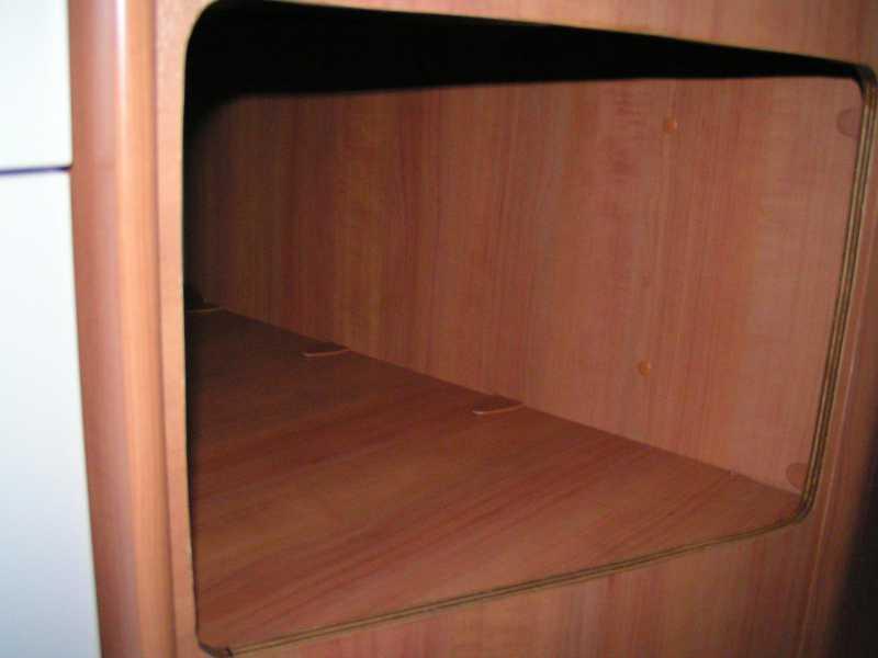

    ich hatte an meinem Toskana ESC 650
    das selbe Problem und habe deshalb mit einer Stichsäge eine Öffnung in die 12mm Sperrholzplatte gesägt.siehe Foto.
    Von einer anfangs geplanten Tür habe ich nach der Praxiserprobung Abstand genommen.
