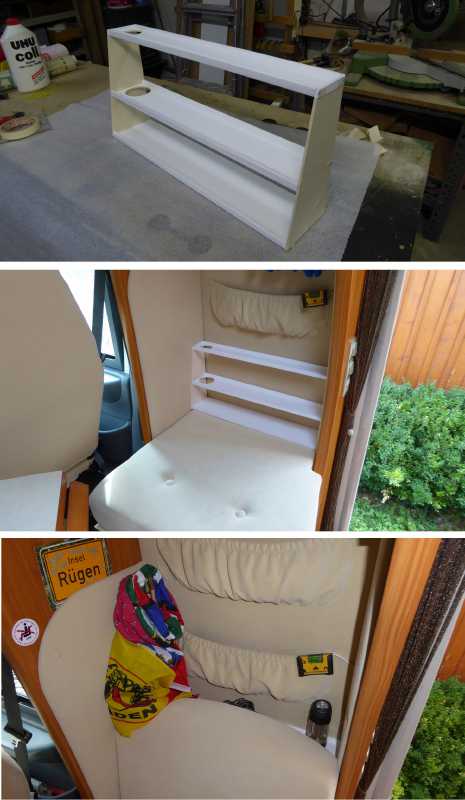

Rückenpolster ausgerichtet mit neuen Ablagen
    die Rückenpolster unserer Sitzbänke haben keine eigentliche Fixierung und stehen mehr oder weniger ungeordnet und unbequem an der Wand oder am Fenster.
    Für die Rückenlehne am Fenster (Conny's Seite) hatte ich schon lange eine abnehmbare Fixierung gebastelt.
    http://www.hobby-wohnmobilforu…er-links-zerrt-am-vorhang
    Auf 'meiner' Seite fehlte noch Ähnliches, auch fehlte mir hier Ablageraum für Kleinkruscht wie Kamera, Handy, Portemonnaie etc.
    Hab mir nun aus Pappel-Sperrholz und Leisten 3 Ablagebrettchen gebastelt, die an abgeschrägten Seitenteilen befestigt sind.
    Die Ablagebrettchen werden von oben nach unten breiter/tiefer.
    Das Ganze wird hinter dem Rückenpolster zwischen die Seitenteile gequetscht und definiert für das Polster eine angeschrägte Position.
    Von oben gibt's nun ein direkt zugängliches Ablagefach, darunter hats noch 2, wenn man das Polster nach vorne abnimmt.
    Die Ablagen sind gegen Klappern mit Velour-DC-Fix beklebt.
    Wem's hilft,
    Grüße,

    Charly das hast Du oder besser Ihr wirklich gut und super gelöst TOLL
    Gruß Hellmann

    Super coole Idee!!
    Werde dann mal schauen was ich noch so an Material liegen habe.
    Stephan

  • Hallo Charly,
    gute Idee und sieht auch gut aus.
    Hast du unter dem Sitz keinen Stauraum.
    Bei uns kommt da die Schmutzwäsche rein
    und da wäre die Ablage störend denn ich muß
    dazu das Sitzpolster anheben..
  • Hallo Charly und (Conny,
    Da muss dich ein Holzwurm mal Loben sober gemacht.
    Hast auch die Oberfläche behandelt?
    Sonst Seiht es nach mehr Maligen Gebrauch , nicht mehr Anschleiche aus.
    es grüßt dich Johann aus dem Filstal

    das ist nun gerade in der praktischen Erprobung (in der Eifel).
    Muss mir noch was einfallen lassen, dass es nicht nach unten rutscht, wenn das Sitzpolster herausgezogen wird (das Verklemmen reicht nicht).
    Vielleicht bekommts dann auch noch ein bischen Farbe ;)
    Frank,
    wir haben da auch genutzten Stauraum. Ich komm da aber dran, wenn ich einfach das Sitzpolster nach vorne herausziehe, deswegen s.o.
