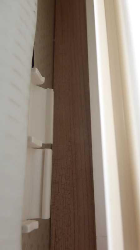

  • Hallo Ihr guten,
    bräuchte mal Euere Hilfe bitte.
    bei mir sind diese Klammern im Rahmen der Fliegengittertür gebrochen
    wer weis zufällig wo es solche zu kaufen gibt. Memorex56 hat da Fotos eingestellt weiter unten in diesem Chat

  • Hallo Conny und Franz,
    im Forum hat es dazu meines Wissens schon mal einen Beitrag dazu gegeben. Das Problem ist, dass es die Klammern nicht einzeln gibt, sondern man den ganzen Rahmen kaufen muss. Bei neueren Fahrzeugen hast du vielleicht die Chance, dass es auf Kulanz getauscht wird.

  • Hallo Hans,
    danke für Deine Antwort. Das ist schade zu hören das es die nicht einzeln gibt. Hab mir fast so etwas gedacht.
    Die Rahmenclips sind auf der Schlossseite ausgebrochen werde vieleicht versuchen den Rahmen mittels eines Winkels
    zu befestigen. Aber nur wenn es optisch halbwegs nach was aussieht.
    Gruss und danke nochmal Franz
