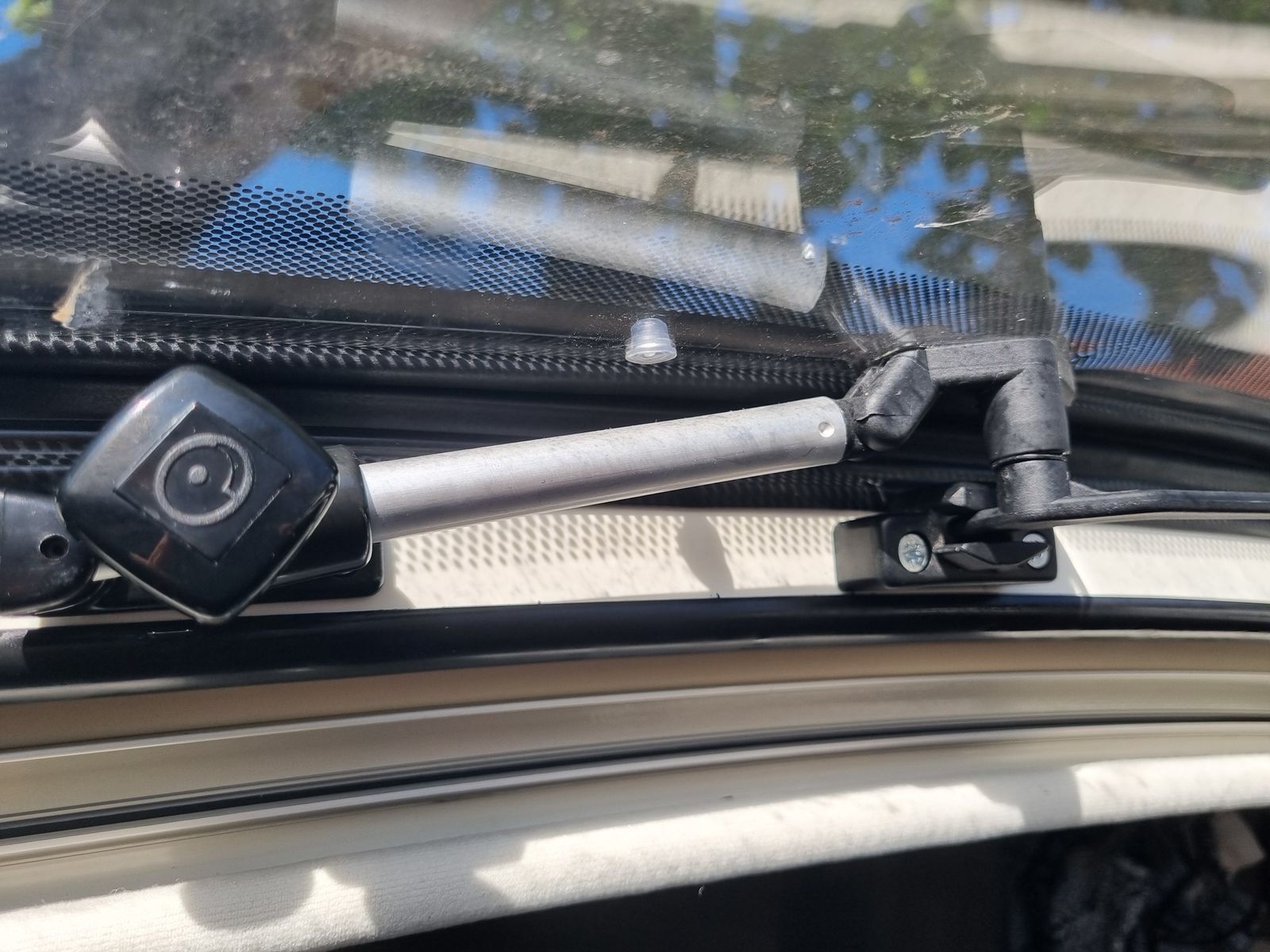

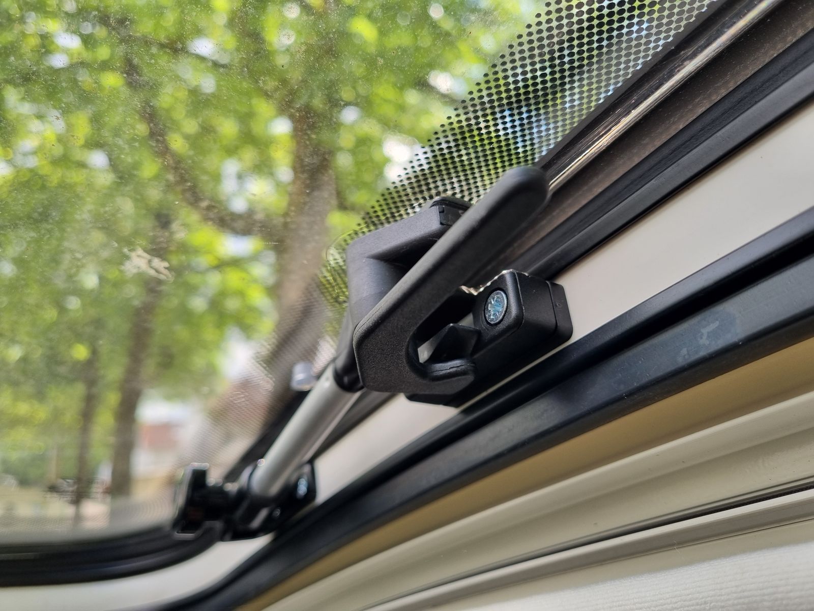

    ich hab heute unser Womo vom Händler geholt.
    Dabei wurden eine Gasprüfung, Dichtigkeitsprüfung gemacht und die Dichtung vom Skyroof getauscht. Der Tausch der Dichtung wurde mit ca. 60,- Euro berechnet.

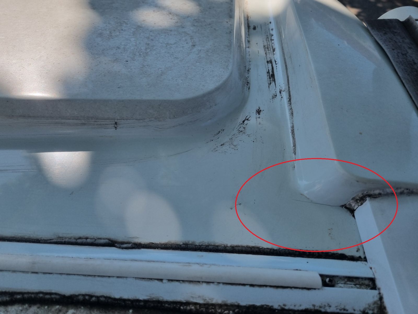

    Die Dichtigkeitsprüfung hab ich kurz vor Ablauf der Garantie (5 Jahre) machen lassen. Dabei wurden zwei Haarrisse festgestelllt. einer an der Seite links
    und einer am rechts am Dach über dem Fahrerhaus
    Die Risse wurden Hobby gemeldet und der Antrag gestellt, dass der Schaden auf Garantie ausgebessert wird
    Die Dichtung ist nun deutlich höher
    Daher kann ich das Dach nun nur noch in der Zwischenstellung schließen.
    Und ich konnte feststellen, dass die Windgeräusche deutlich reduziert wurden.

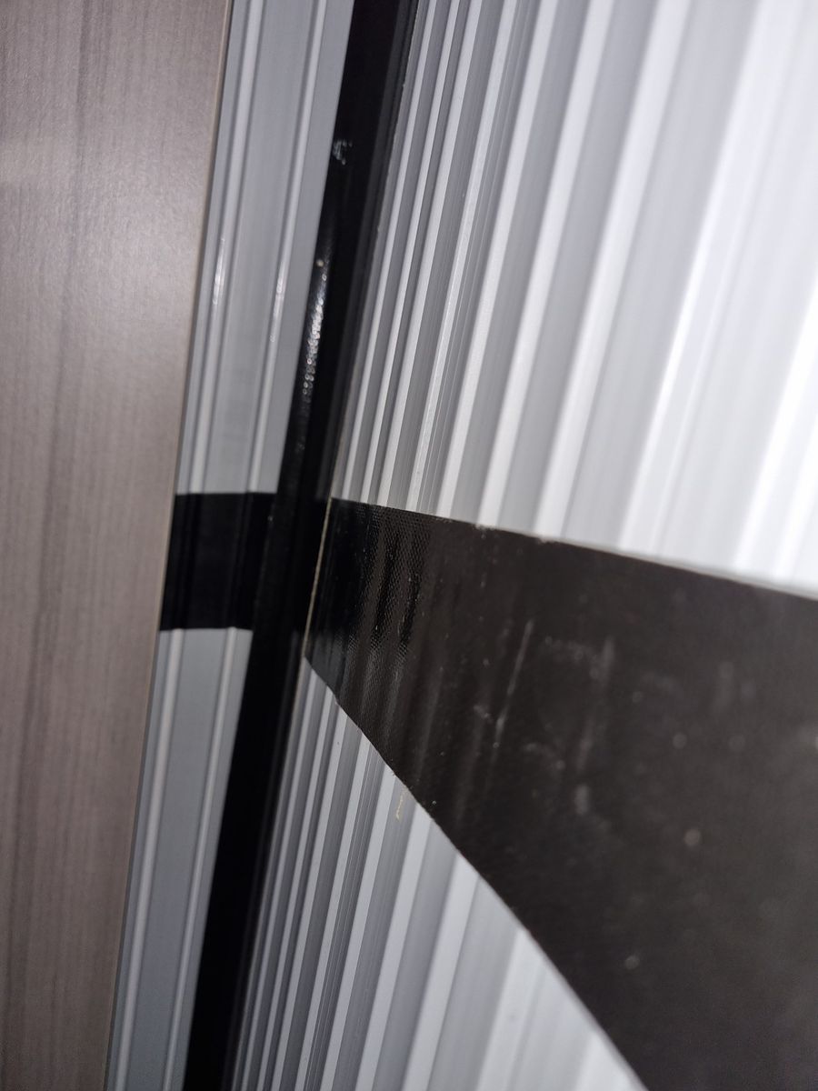

    dem Ingenör ist nichts zu schwör.

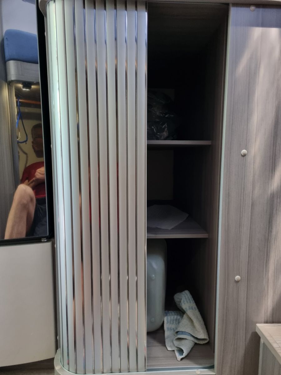

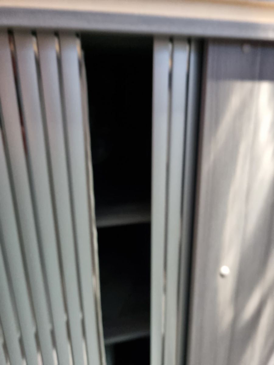

    So hat der Rollladen Neben dem Kühlschrank ausgesehen
    Der hintere Teil war rechts unerreichbar verschwunden.

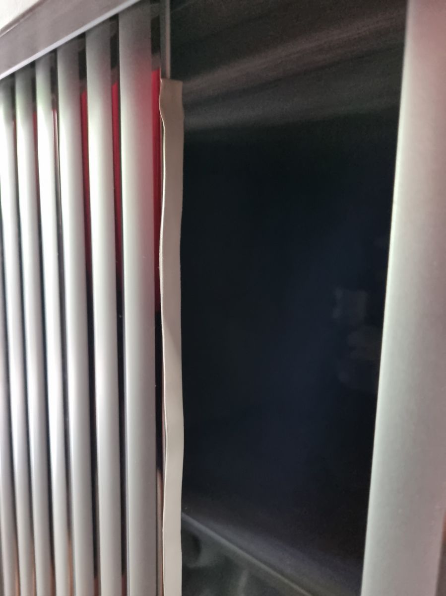

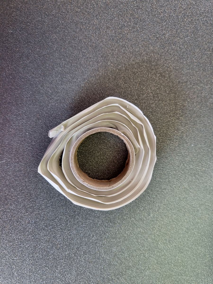

    Ich hab dann ein schmales Dichtband an den Rand geklebt...
    und die Rolltür auf Anschlag hineingeschoben. In der Hoffnung, dass das verschwundene Gegenstück anklebt.
    Hats getan.

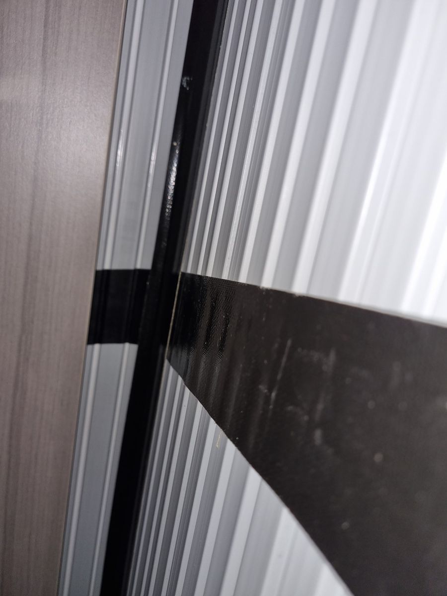

    Dann mit Textilklebeband (3 Streifen horizontal, einer vertikal an der Bruchstelle) die Teile zusammengeklebt.
    Sieht innen nicht schön aus. Aber es sieht keiner.
    Und du kommst nur mit leicht geöffneter Rolltür hin.
    Je schlanker der Unterarm, desto weiter kannst du hinein.
    Hoffentlich hälts.
