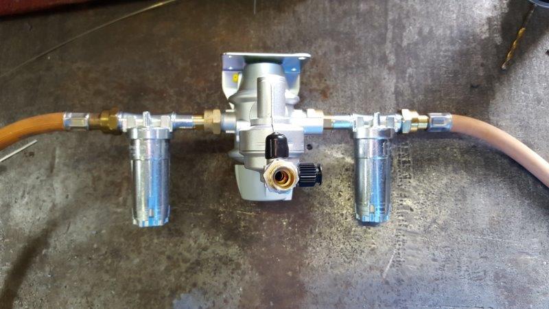

  • Und nun sind sie endlich auch drin B)
  • Hallo Ulf,
    das Thema wurde ja schon mehrfach diskutiert und ich habe die Notwendigkeit der Gasfilter immer noch nicht erkannt. Nach 30 Jahren Wohnmobil und hunderten getauschten Flaschen, habe ich noch nie ein Problem mit verschmutztem Gas gehabt. Frage mich auch, wie groß denn diese Partikel sein sollen, denn die in der Gasanlage verbauten Düsen weisen ja Bohrungen von 0,1 - 0,6mm auf. Alle anderen Verschlüsse gehen ja nur auf oder zu und haben immer 8 oder 10mm Durchlass. Aber gut, da ist alles gesprochen.....
    Was mich jetzt ein wenig wundert ist die Tatsache, dass Du zwar Angst vor den verstopften Düsen hast, aber an Deinem Regler keinen Eis-Ex montiert hast.
    Dann ist oben neben dem Regler ein schwarze Leerohr zu sehen. Ist das eine Kabelführung? Was sagt denn Dein Gasprüfer zu diesem Rohr?
  • Hallo Olaf,
    es geht da weniger um die Partikel sondern eher um die Öle B)
    Er filtert Abdampfrückstände (ölige Aerosole) aus dem Gasstrom, bevor sie sich ablagern und den Regler verstopfen. Und das bis zu 99 % (herkömmliche Papierfilter schaffen in diesem Bereich höchstens 30 %).
    Meinen Druckminderer musste ich deswegen wechseln. Mein Truma-Außendienstler hat schon einige Filterpatronen gewechselt und die waren nicht lecker :S :S
    und noch mehr Druckminderer die keinen Filter davor hatten. Mit dem Eisex geht es mit wie dir mit den Filtern. Hatte noch nie was vereist auch bei -20° nicht :woohoo: :woohoo:
    Den Leerschlauch den du da siehst, ist auch schon oft als Thema behandelt worden B) (Y-Stück im Abflussschlauch der Küchenspüle) im Gasschrank stört mich der Abwassergeruch nicht B) B) Dem Gasprüfer stört das auch nicht.
