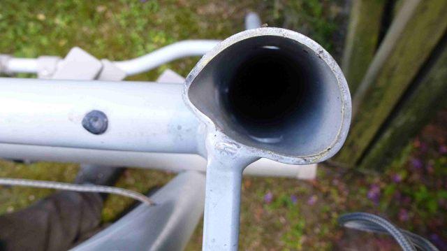

  • Hallo alle zusammen. Da ich nun schon zum zweiten Mal Ärger mit meinem Fahrradträger habe, wird es mal Zeit darüber zu berichten.

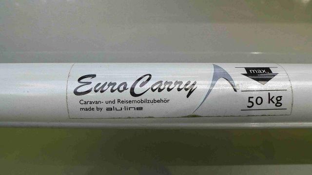

    An meinem Fahrzeug befindet sich ein ab Werk Montiertes Trägersystem der Marke Euro Carry. Traglast 50 Kg.
    Da wir nur zu zweit unterwegs sind, habe ich die dritte Fahrradschiene demontiert und stattdessen eine Wäscheleine eingezogen. Das spart etwas Gewicht und ist auch noch praktisch.

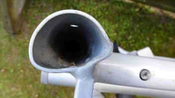

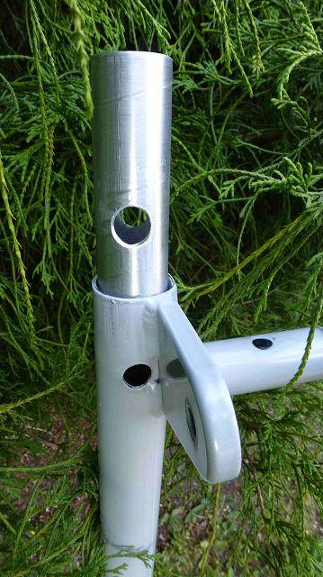

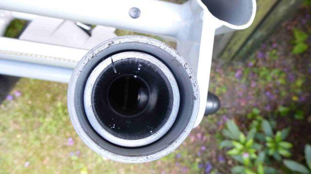

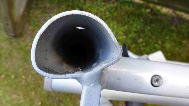

    Leider hatte sich das umklappbare Rohrsystem durch die Hebelwirkung eingedrückt. Ich habe die Rohrenden wieder aufgedrückt und zur Verstärkung Hülsen aus Aluminium eingesetzt.
    Zur Erklärung: beide Fahrräder zusammen bringen 44Kg auf die Waage.

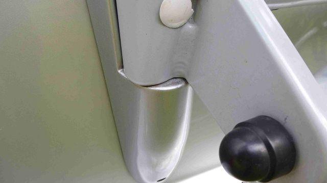

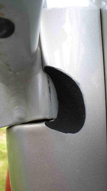

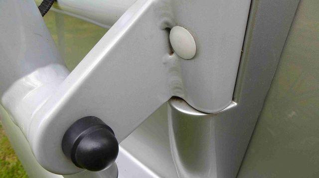

    Diesen Urlaub geschah es dann. Nun bogen sich durch die Hebelwirkung die beiden an der Rückseite des Wohnmobiles verschraubten Alu Rohre so zusammen, dass sogar eine der Kunststoffbefestigungen am Wohnmobil nachgab und abplatzte.

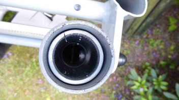

    Nachdem ich den Fahrradträger demontiert hatte, brachte ich die Alu Rohre wieder in eine
    Runde Form und setzte in die Enden ebenfalls Hülsen aus Aluminium ein.
    Das ganze soll aber nur vorrübergehend sein, da ich der ganzen Konstruktion nicht mehr vertraue. Habe mir inzwischen etwas anders ausgedacht, suche aber noch einen Schlosser der meine Idee umsetzt. Vielleicht hat ja jemand ähnliche Erfahrungen mit Euro Carry gemacht.
    Übrigens habe ich Euro Carry angeschrieben. Dort wollte man unbedingt aussagekräftige Fotos von mir. Habe ich geschickt. Seitdem nichts mehr gehört.
    Mit freundlichen Grüßen.

    44kg sind ne Menge Holz für einen "Fahrradträger". Auch wenn 50kg Maximalgewicht auf dem Teil steht, wirken während der Fahrt ganz andere dynamische Kräfte. Dann sehe ich noch das Hebelarmverhältnis auf den Fotos, dass muß kaputt gehen!. Klar kannst Du erstmal verstärken,was an dieser Stelle sicher auch wirkt, aber welche Stelle wird als nächstes schwach? Die Teile sind trotz 50 kg nicht für schwere E-Bikes geeignet! Und bevor zwei E-Bikes zerstört irgendwo auf der Strasse liegen, würde ich doch eher in einen stabilen Motorradträger investieren, der das Be- und entladen zudem wesentlich vereinfacht.
    Übrigens wird bei Aluminium durch Kaltverformung die Materialstruktur sehr geschwächt, in Form bringen ist im Gegenteil zu Stahl oder Blech nur Kosmetik, Stabilität wird damit nicht mehr erreicht..

  • Auch ich habe Ärger mit dem Teil. Schaden sieht genauso aus wie auf den Bildern.
    Habe versucht Ersatzteile bzw. Neuteil zu finden. Bin aber noch nicht weitergekommen.
    Scheint ja wirklich ein Konstruktionsproblem zu sein.

    E-Bikes bzw Pedelecs auf dem Heckträger an der Bordwand sollten eigentlich tabu sein. Aber auch sonst sollten man die Grundlagen der Physik ein wenig beachten, denn ansonsten droht der Verlust der Räder, oder auch die Reparatur der Bordwand.
    Die genannten 50 Kilo sind die maximale Gesamttraglast des Trägers. Bei der Angabe ist der Mittelpunkt des Trägers gemeint, also bei ausgeklapptem Träger der absolute Mittelpunkt der resultierenden "Fläche". Oft sieht man aber leider Räder, welche in leichtem Winkel nach hinten abstehen. Der Schwerpunkt wird somit ebenfalls stark nach hinten geschoben. Auch seitlich verschobene Räder sind wirklich keine Seltenheit. Dieses führt dann natürlich auch zu einer einseitigen Belastung des Trägers.
    Bei den Pedelecs liegt das Gewicht des Rades durch den stabileren Rahmen und inklusive Antrieb meist schon weit über 20 Kilo. Hinzu kommt dann der AKKU, welcher nochmals 2,5-7 Kilo auf die Waage bringt. Bei "Billiganbietern" gibt es häufig Gesamtgewichte von bis zu 30 Kilo. Auf gar keinen Fall darf man vergessen, den genauen Fahrradschwerpunkt zu ermitteln und das Rad so auf den Träger zu stellen, dass die Belastung auf beiden Seiten gleich ist. Teilweise geht das bei Pedelecs aber nicht, da der Schwerpunkt durch Antrieb und/oder Akkuposition so weit nach hinten rutscht, dass das Vorderrad dann bereits aus der Schiene fällt.
    Wie Udo bereits geschrieben hatte, sind die Hebelwege und somit die Heblekräfte enorm. Aber es sind nicht nur die senkrechten Kräfte zu beachten, sondern auch die Hebelkräfte, welche bei Schwankbewegungen des Fahrzeuges in rechter und linker Richtung auf den Träger einwirken.
    Problem bei dem Träger von Jens-Georg:
    Wie Renate bemerkt hat, ist auf den Fotos bereits zu sehen, dass die Räder in Bezug auf die Tiefe nicht im Mittelpunkt stehen. Es müsste eigentlich die Verschraubung der ersten Schiene anstelle der mittleren genutzt werden. Besser wäre es sogar, die erste und die zweite Verschraubung zu nutzen und dabei die letzte frei zu lassen. Da hätte der Träger dann sogar noch Reserven.
    Der Euro-Carry ist nach hinten ca. 70 cm lang - die Mitte liegt also bei ungefähr 35 cm und hier gilt die 50 Kilo Belastungsangabe. Benutzt wird von Jens-Georg die mittlere und letzte Schiene, also wandern die 44 Kilo der Räder mit dem Schwerpunkt um 17,5 cm nach hinten, also in eine Entfernung von ca. 52,5 cm vom ungefähren Drehpunkt. An diesem Punkt des Trägers darf aber die Belastung durch den verlängerten Hebelweg nur noch 36,75 Kilo betragen. Der Bruch des Trägers war also fast vorprogrammiert.
    Also kein Konstruktionsfehler, sondern das Unterschätzen der physikalischen Gegebenheiten...
