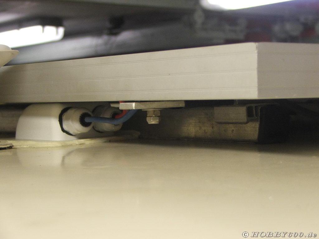

Im Grunde gibt es zwei Befestigungsmöglichkeiten. a) auf einer vorhandenen Reling oder b) mit Hilfe von Befestigungsecken aufgeklebt. Bei Version a) gibt Dir die Reling den Montageort vor. Bei b) kannst Du ihn selber wählen. Dabei sind Öffnungsbereiche von Dachhauben und größere Sat-Antennen (wegen der Abschattung) zu berücksichtigen.

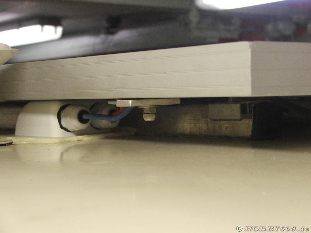

Ich habe meine Paneele auf einer vorhandenen Reling befestigt. Somit war der Montageort im hinteren Bereich des Fahrzeugs vorgegeben. Die Dachdurchführung wird im Bereich der Paneele so gewählt, dass Du möglichst kurze Kabelwege auf dem Dach hast und der Rest im Fahrzeug z.B. in den Schränken erfolgt. Bei mir war dies im Bereich der Deckenverkleidung des Waschraums und von dort durch die Hängeschränke zur B-Säule und dort runter zur Sitzbank. In den Hängeschränken solltest Du Kabelkanäle verwenden. Diese ruhig etwas größer wählen, so kannst Du später auch noch andere Leitungen dort verlegen.

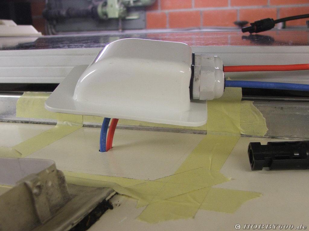

Die Dachdurchführung wird - mit den Einführungen nach hinten - auf das Dach geklebt. Bei mir war es auf Grund der Reling möglich die Einführung unter der Paneele zu montieren. Bei anderen Befestigungsarten montierst Du sie neben die Paneele.

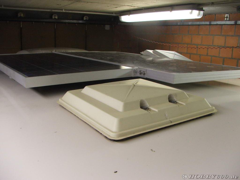

Solltest Du mehrere Paneele parallel schalten, so kannst Du fertige Y-Kabel kaufen. Ich habe allerdings die vorhandene Verbindungsdose einer Paneele als Verteiler umfunktioniert und dort mit Hilfe von Schottky-Dioden das andere Paneel zugeschaltet.
Solltest Du keine Reling für die Montage nutzen wollen, und die Paneelhalter aufkleben wollen, so würde ich einen Montageort im vorderen Bereich des Fahrzeugs wählen und die Durchführung genau über der B-Säule platzieren. Dann sparst Du Die den Kabelweg in den Hängeschränken.
Ein Wort noch zur Dachdurchführung. In den Verschraubungen befinden sich Dichtgummis. Bitte darauf achten, dass sie zum Durchmesser der von Dir verwendeten Solarleitung passen. Meist sind sie nämlich zu groß und die fängst an zu pfuschen. Also lieber vorher kleinere Gummis mit bestellen.

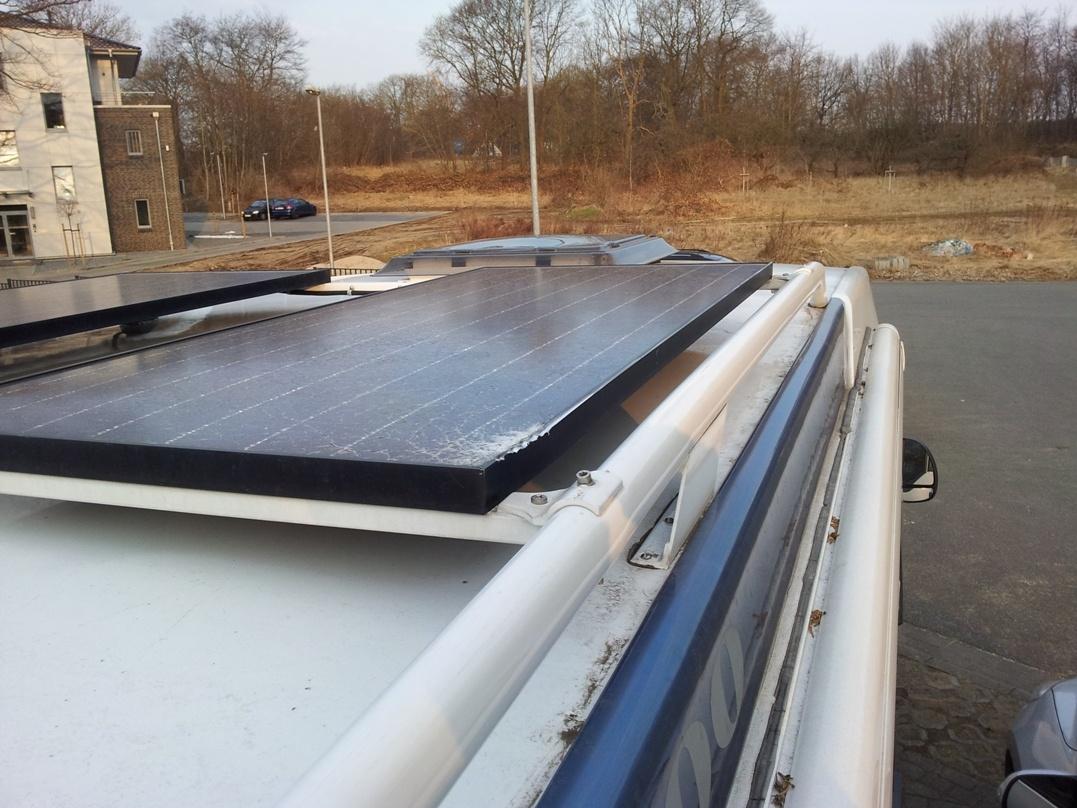

Hallo charly,
hat doch geklappt, mit dem Foto. Allerdings hast Du keinen Reling auf dem Dach. Bei mir hat sich das so ergeben, weil ich vor vielen Jahren Befestigungsschienen für eine Dachbox montiert hatte. Das ist auch keine original Reling, aber sie waren drauf und ich wollte sie nutzen, da ich die Dachbox nicht mehr benötige. Anbei ein Foto mit den montierten Paneelen. Wie man sieht: Entgegen anders lautenden Aussagen kann man wohl polykristalline und monokristalline Paneele gemeinsam betreiben.Aber für Dich kommt diese Art der Befestigung nicht in Frage, da einen Reling auf jeden Fall verschraubt wird und für Solarzellen würde ich keine zusätzlichen Löcher ins Dach bohren. Bei Deinen Hobby 600 würde ich die Paneele im vorderen Bereich mit entsprechenden Haltern aufkleben. Die Art der Halter ist von der Größe der verwendeten Paneele abhängig. Bei Reimo findest Du z.B. eine Auswahl in Frage kommender Befestigungen.. Für das Aufkleben gibt es entsprechende Sets mit TÜV- Gutachten. Da würde ich schon drauf achten. Es sollen nämlich schon mal Paneele auf der Autobahn gefunden worden sein .

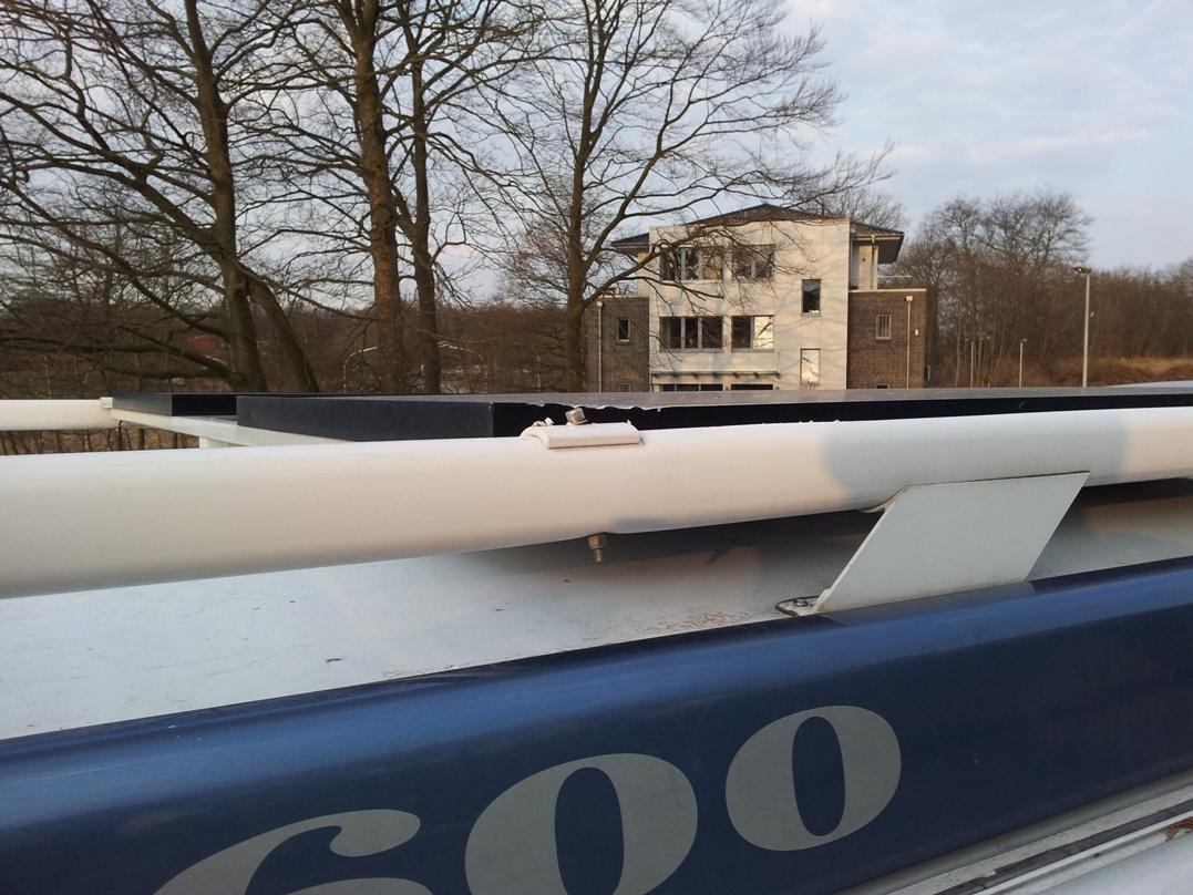

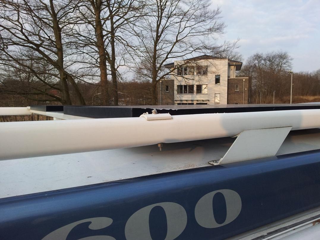

Deine Reling ist zwar etwas weniger ausgeprägt, als meine, aber ich denke, eine Lösung, wie bei mir sollte möglich sein.
Auch wenn es mir weh tut, weil ich wieder an meine Dusseligkeit vor 2 1/2 Jahren erinnert wurde... :sick: , hier mal mal zwei Fotos, wie es bei mir aussieht (natürlich nicht mehr so kaputt
