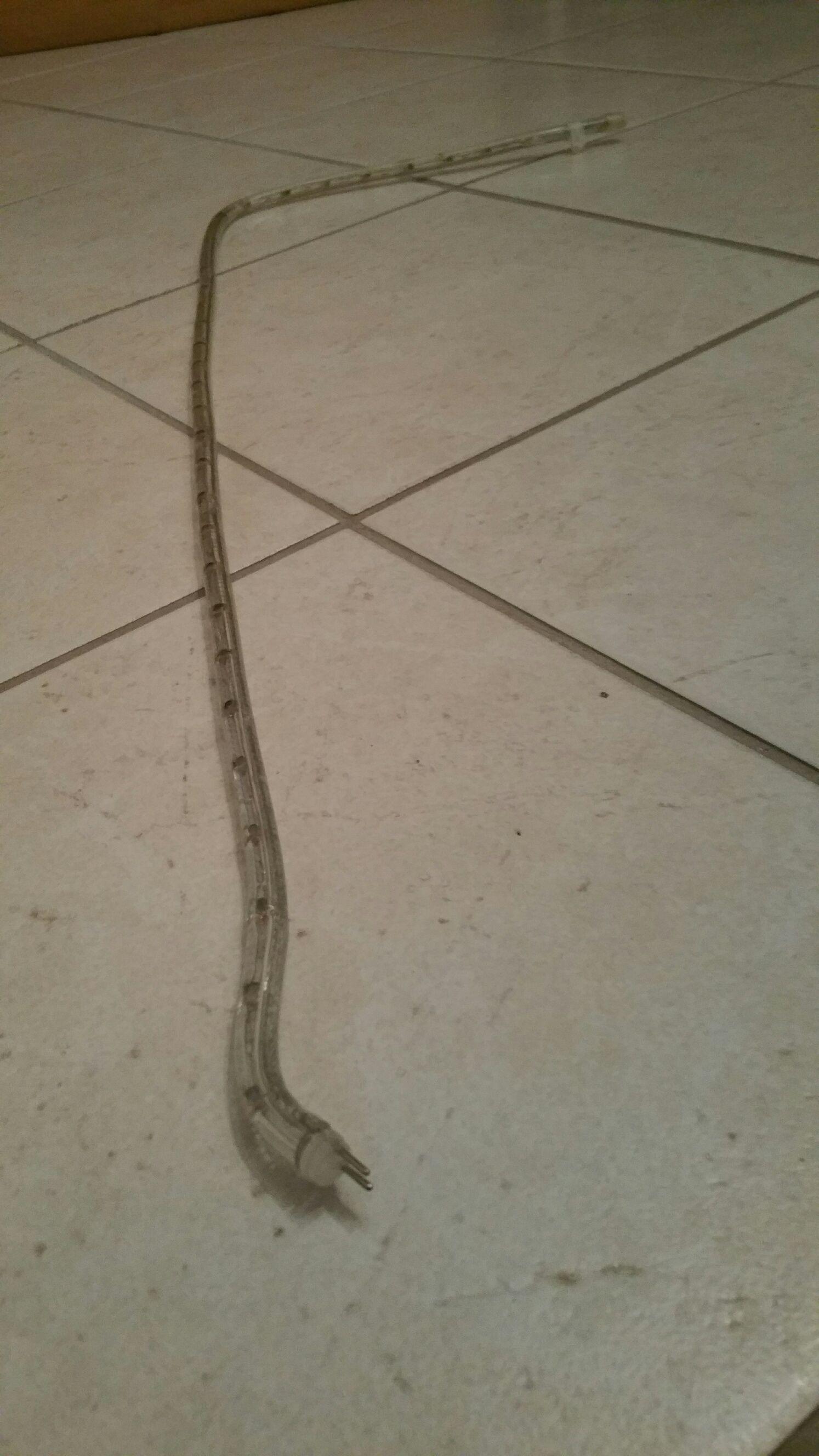

  • Hallo Zusammen, :)
    erstmal Danke für die netten Begrüßungen und für Eure Hilfe.
    Die defekte, indirekte Beleuchtung ist zwischen dem Eingang und Beifahrersitz(einzelner Sitz) Die anderen funktionieren.
    Die Blende, die vor dem Schlauch liegt habe ich erst aus der oberen Nut vorgezogen und dann komplett rausgenommen.
    Danach habe ich den Schlauch komplett rausgezogen, am Ende war ein zweipoliger Stecker.(Siehe Anhang)
    Soweit so gut schon mal... :)
    Jetzt stell ich mir die Frage ob ich vieleicht anstatt des Schlauches ein LED-Lichtstreifen einbaue?
    Hat vielleicht schon jemand umgerüstet oder schon Erfahrung?
    Danke schon mal :)
    LG Mattin
  • Moin Mattin,
    ich habe die Schläuche ausgebaut und dafür ein Alu-Profil mit eingelegter
    LED-Leiste auf die Leiste mit Spiegelband geklebt.
    Das Alu-Profil und die LED-Leiste bekam ich von einem Schrankhersteller geschenkt.
    Leider hatte ich auf die Steuerungselektronik verzichtet, denn dann könnte ich noch mit der
    Lichtfarbe spielen.
    Du kannst aber jede LED-Leiste aufkleben. Wird ohne Probleme funktionieren. Die 12V-Versorgung
    liegt ja schon, brauchste nur noch anlöten.
  • Hallo Mattin,
    ich habe auch die Lichterschläuche rausgeschmissen und auf selbstklebende LED-Streifen umgestellt und dann natürlich gleich mit Dimmer B)
  • Hallo Jean
    Die Blende, die vor dem Schlauch liegt, habe ich erst aus der oberen Nut vorgezogen und dann komplett rausgenommen.
