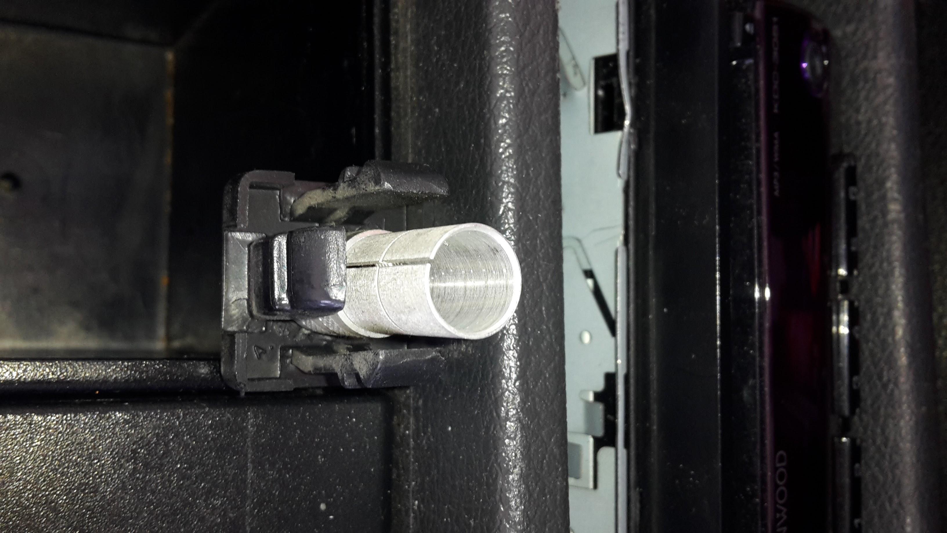

    Ein Lämpchenanzeige und Schalter (keine Ahnung für was die gut sind) und Radioeinbau, Warnblinker.
    Hier ist eine Leuchte (Schalter1) und ein Schalter (Schalter2) verbaut worden. Ich habe so gut es geht fotografiert.
    Detailfotos Lämpchenhülse
    Detailfoto Lämpchen
    Schalter mit Kabel

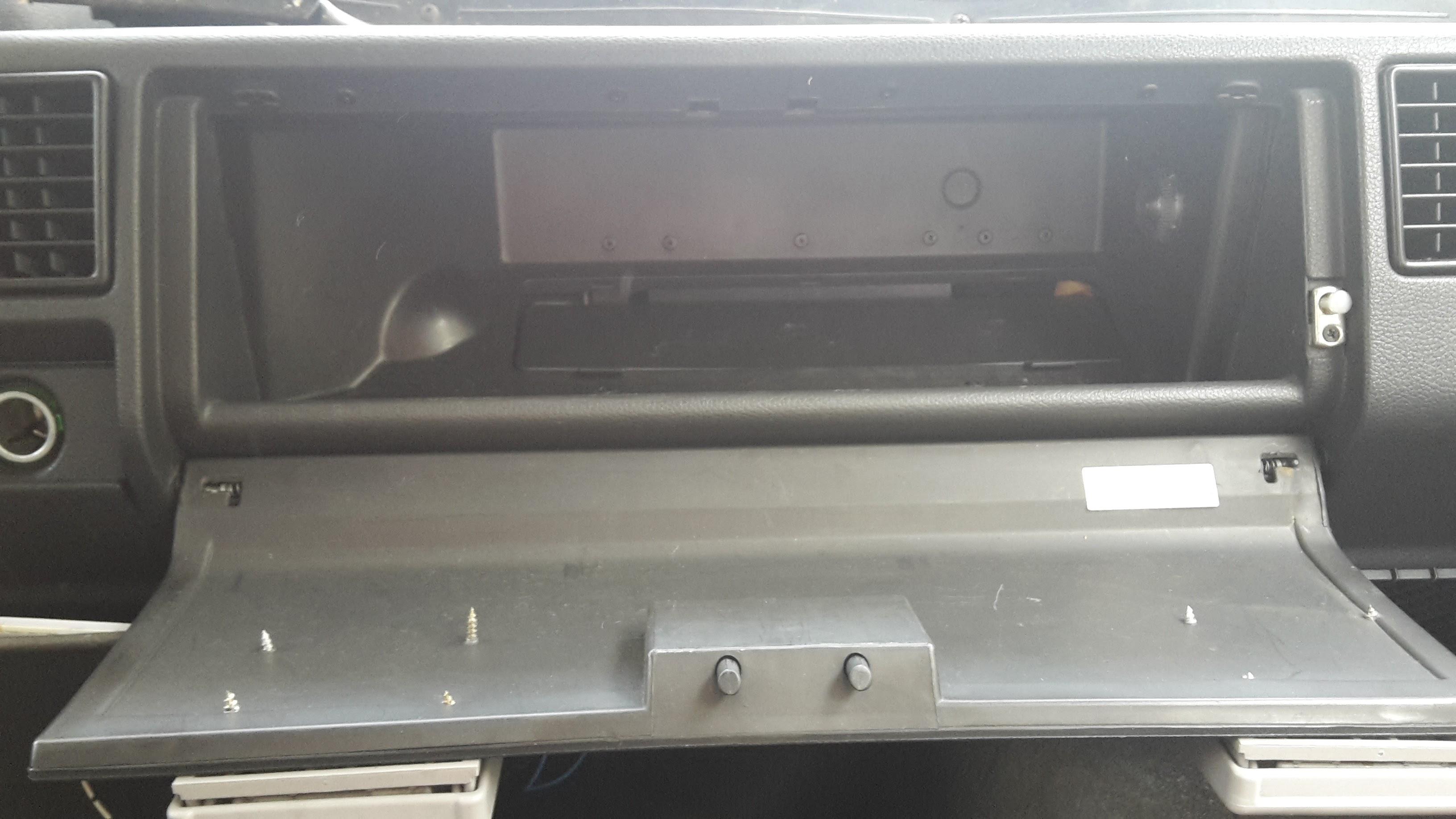

    Handschuhfach

  • Hier auch nochmal der Sicherungskasten vom Handschuhfach und ein paar erste Fotos von der Radioverkabelung.
    Insbesondere interessant, dass von Schalter1 (siehe vorheriger Beitrag -Das Foto vom Lämpchen- das rechte kleinere rote Kabel abzweigt und an den Radioanschluss siehe drittes Foto von der Radioverkabelung angeschlossen ist.

    Das Lämpchen (Schalter 1) und den Schalter 2 habe ich registriert. Kannst Du dem Lämpchen irgendeine Funktion zuordnen? Hast Du an der Aufbautür eine elektrische Trittstufe?
    Nein, leider kann ich das Lämpchen keiner Funktion zuordnen. Eine elektrische Trittstufe oder sonst irgendein Sonderausstattung hat das Fahrzeug meiner momentanen Kenntnis nicht. Ich habe nur mit den Fotos dokumentiert, dass eben von dem Lämpchen seltsamerweise ein roten Kabel abzweigt und mit dem schwarzen Radiostecker verbunden ist. Der Vorbesitzer hat ja leider überhaupt nichts über das Fahrzeug gewusst und eine Dokumentation darüber gibt es nicht.

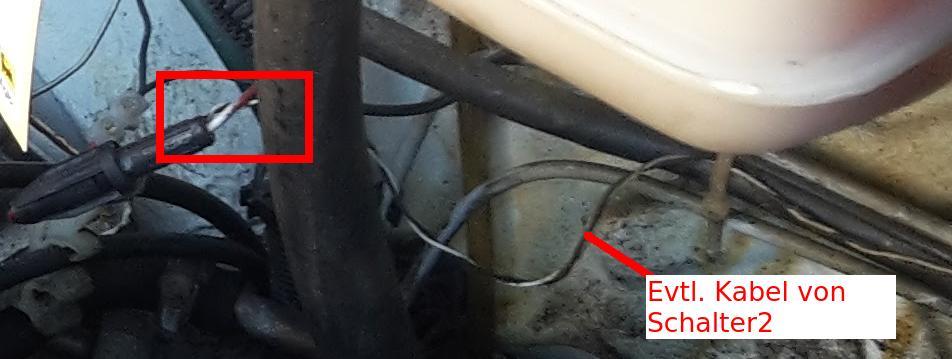

    Ich habe auf diesem Foto was entdeckt: Könnte sein, dass dies das Kabel von Schalter2 ist.
    Werde das später gleich überprüfen. Ergebnisse ggf. Fotos folgen.

  • Ich habe auf diesem Foto was entdeckt: Könnte sein, dass dies das Kabel von Schalter2 ist.
    Ja, das könnte es sein. Aber wo geht es hin? Du solltest auch mal den Weg des Leerrohrs fotografieren. Ich kann mir im Moment nicht vorstellen, was Du mit

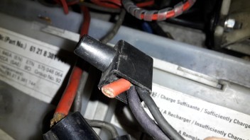

    Worum es mir aber jetzt erst einmal geht, ist im folgenden Bild da Kabel 1:
    Der weiße sollte irgendwo auf Masse gehen. Der rote geht ja auf die Sicherung, die Du als defekt lokalisiert hast. Aber von der Sicherung muss das Kabel weiter auf den Pluspol der Batterie gehen. Da habe ich noch keine Bestätigung, bzw. da steht immer noch das Bild mit der abgeschnittenen Lüsterklemme im Raum:
    Da fehlt mir jetzt der Überblick! Gehen die beiden schwarzen auch ins Leerrohr? Kommt ein schwarzer von der Sicherung der roten Leitung?

  • Gleich vorab, es gibt einige neue Erkenntnisse :) Aber schrittweise:
    Also das Kabel von Schalter2 kommt hier im Motorraum raus und endet nahe der Anlasserbatterie und ist nirgendwo angeschlossen, siehe Fotos:
    D.h. momentan hat es überhaupt keine Funktion. Gute Frage, für was es mal gut war?!?
    Ich habe nochmal ein Foto mit Beschreibung angefertigt.
    Ich hoffe dadurch wird es klarer, dass das weiße Kabel an Masse angeschlossen ist.
    Das rote Kabel vom Trafo zur Sicherung1 geht, davon ein schwarzes Kabel zur Lüsterklemme geht und dort endet. Von der Lüsterklemme geht ein neues schwarzes Kabel heraus, welches wieder in eine Sicherung verläuft. Von dieser zweiten Sicherung verläuft ein schwarzes Kabel dann in das Leerrohr, wo auch die anderen Kabel der Platine Rapsöl-Tank verlegt sind. Dieses schwarze Kabel ist dann auch an dieser Platine angeschlossen. D.h. war anscheinende auch für die Stromzufuhr der Platine zuständig. Des weiteren befindet sich eben in der Lüsterklemme noch dieses abgeknipste rote Kabel, welches mit hoher Wahrscheinlichkeit mal die Verbindung zur B1 sicherstellte. Dieses Verbindung ist also unterbrochen worden oder? Evtl. von einem Laien, der dachte dass er nur die Stromzufuhr für die Platine des Rapsöl-Tanks kappt?
    Also im Prinzip bleibt also nur das rote und weiße Kabel von Trafo1 zum B1 samt dieser Sicherung und dessen schwarzen Kabel erhalten, welches dort aus der Sicherung heraus geht.
    Dieses schwarze Kabel muss ja nun an die Leitungsabzweigdose vom Plus-Pol von B1 oder? Doch wo ist die? Das ist wahrscheinlich die Frage oder?

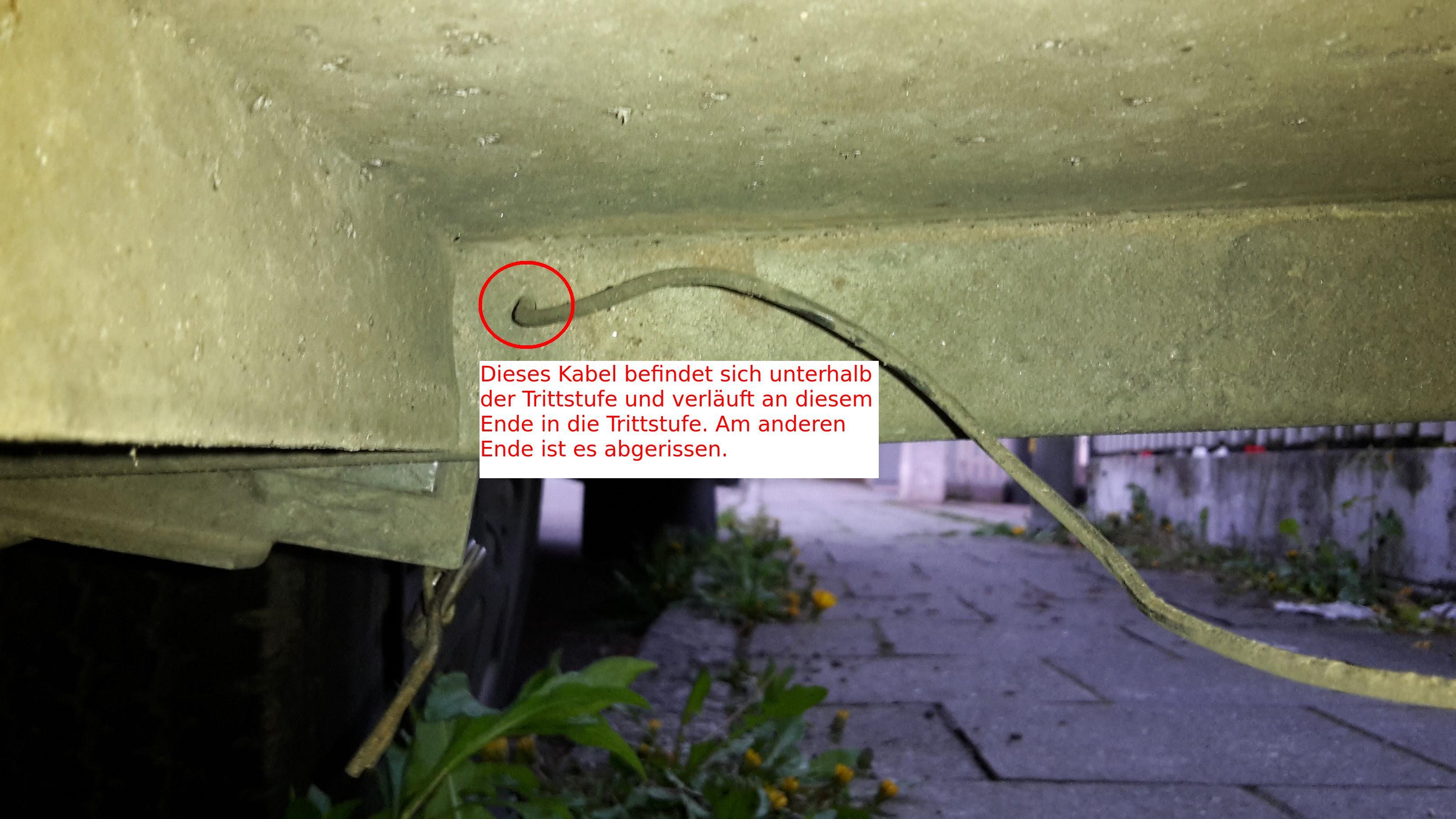

  • Fakt ist, es sind zusätzlich verlegte Kabel und ich habe so den Verdacht, das es sich um eine elekrt. Trittstufe handelt. Kannst Du mal unter die Aufbautür gucken, ob da irgendwann mal eine elektrische Trittstufe drunter war?
    Langsam bist du mir unheimlich Wilfried. Volltreffer!
    Das hier ist meine Trittstufe:
    An der hinteren rechten Verschraubung, wo das Gestell der Trittstufe am Unterboden des Fahrzeugs befestigt ist kommt tatsächlich ein Kabel an:
    Dieses Kabel beinhaltet zwei Kabel -rot- und -weiß- auch wenn sehr dreckig auf dem Foto.
    Ein Kabel kommt dann an der hinteren Seite des Gestells wieder heraus und endet plötzlich:
    Unterhalb der Trittstufe kommt auch ein Kabel (oder aber eben das andere Ende was abgerissen ist) heraus und endet:
    Der schwarze Kabelmantel -siehe erstes Foto- verläuft vom Anschlusspunkt der Trittstufe am rechten unteren Fahrzeugboden entlang bis zum Unterboden in Höhe des Beifahrersitzes und tritt dort in den Innenraum des Fahrerraums ein.
    Von dort aus dann unterhalb der Bodenverkleidung -hier teilweise entfernt- in Richtung Heizungsgebläsemotor. Dort dann hoch in Richtung Autoradioschacht:
    Dort kommt das rote und weiße Kabel wieder aus dem Mantel heraus:
    Und nun, ist das rote Kabel an das Lämpchen (Schalter1) angeschlossen:
    Das weiße Kabel an eine Klemme, dessen Funktion bzw. weiteren Kabelverlauf ich noch nicht einsehen konnte.
    Somit lagst du mit einer zusätzlichen Verkabelung zur Trittstufe RICHTIG :) D.h. doch, dass dieses Lämpchen (Schalter1) auch irgendetwas mit der Trittstufe zu tun haben muss oder? Ich könnte mir z.B. vorstellen, dass das Lämpchen vorne im Fahrerraum geleuchtet hat, wenn man die Zündung angeschalten hat und die Trittstufe noch ausgefahren war. Im Prinzip eine Art Warnleuchte nicht mit ausgefahrener Trittstufe loszufahren.
    Wenn die Trittstufe elektrisch ausfahrbar gewesen wäre, dann hätte ich doch irgendeinen Motor in Nähe des Gestells vorfinden müssen oder?

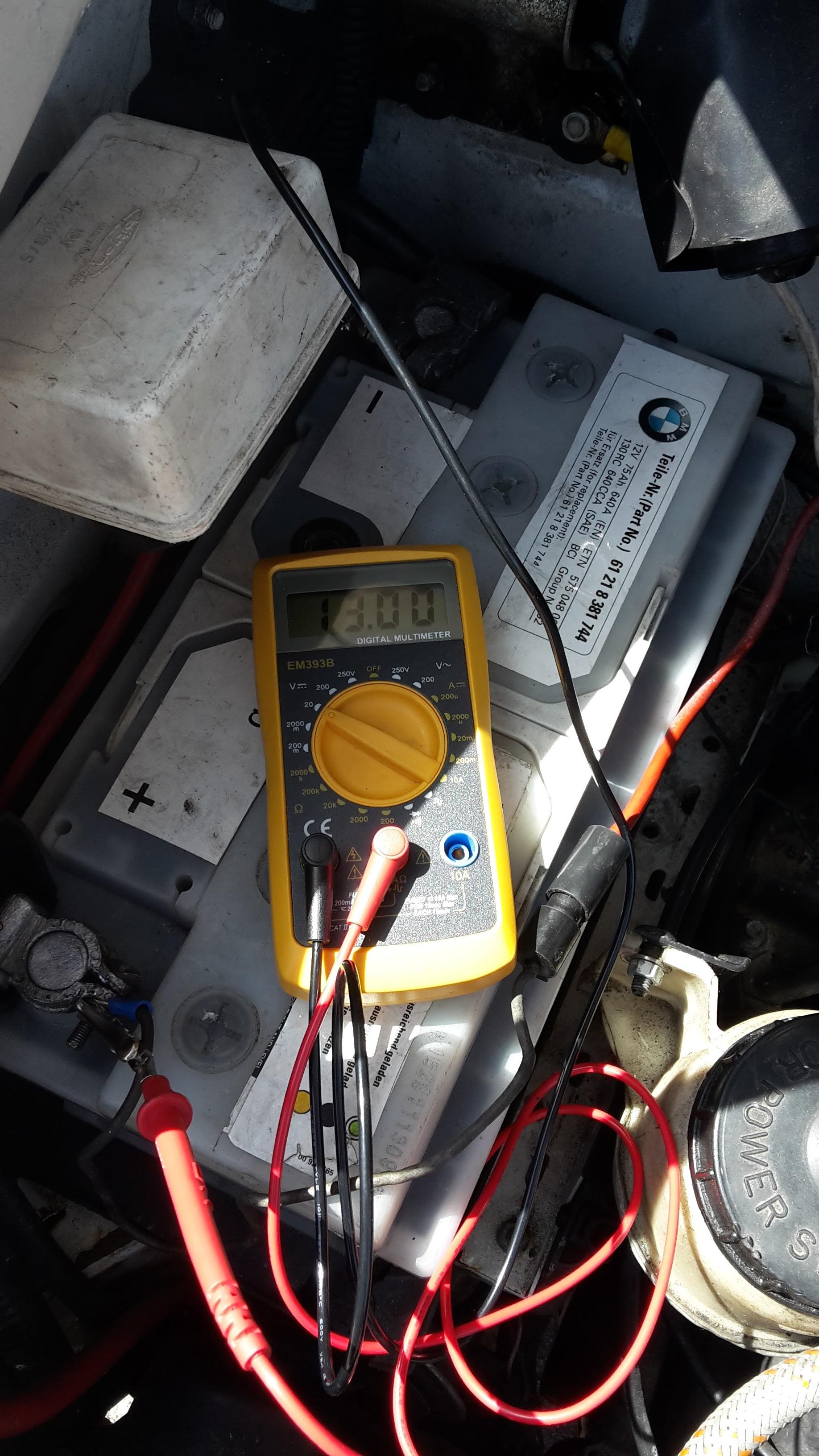

    4) Dann Kontrollmessung bevor der Landstrom angesteckt wurde:
    13 V, weil ich B1 vorab eine Nacht am Ladegerät in Garage angeschlossen hatte.
    5) Dann Landstrom aktiv. Kontrolle am BCC. B1 leuchtet noch nicht, B2 leuchtet, d.h. beide laden auf. Voltmeter am BCC zeigt 12,2 V -> entspricht 13,2 V auf Aufbau B2. Amperemeter ca. 3 A. Alles ok soweit.
    6) Nach ein paar Minuten erreicht B2 13,5 V Parallelschaltung wird aktiviert. Kontrolle am BCC, B1 leuchtet (läd), B2 blinkt langsam und stetig (aufgeladen). Voltmeter BCC zeigt 12,5 V -> 13,5 V :) Amperemeter weißt nicht mehr diese Schwankungen auf, sondern bleibt auf 3 A. Nun Kontrolle an B1 im Motorraum ......uuuuuuunnnnddd
    Kurz später waren es schon 14 V.
