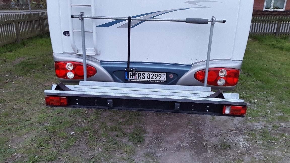

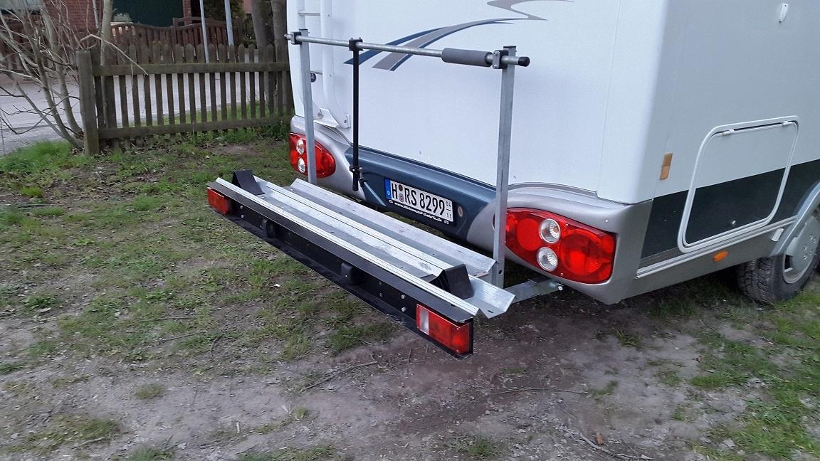

  • Hallo Forum,

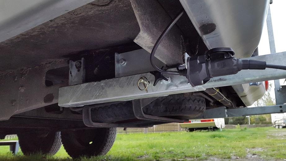

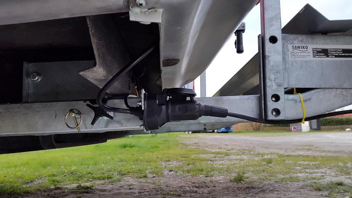

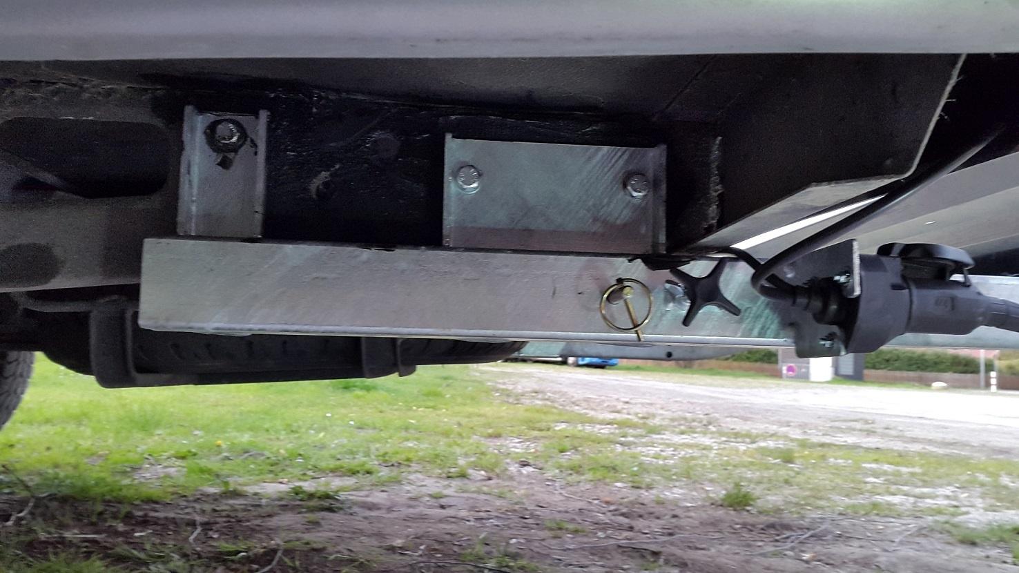

    ich würde euch gern meine Erfahrungen zum selber Anbau einer Rollerhalterung berichten.
    Ich hatte letztes Jahr eine Rollerhalterung von Sawiko günstig erstanden und habe sie nun angebaut.
    Ich benötigte nur noch die Befestigungselemente von Sawiko und eine Steckdose für die Beleuchtung.
    Die Elemente habe ich für 200€ bei Sawiko gekauft aber die Steckdose für sage und schreibe 125€ habe ich dort nicht gekauft. :evil:
    Die hat bei Ebay für 20€ gekostet. :P
    Also ran an die Sache:
    Das Schwierigste war die Demontage der Heckstützen, die nämlich genau die Bohrungen im Rahmen nutzten die ich für die Elemente benötige.
    Die Schrauben M12 waren so dermassen festgegammelt das ich sie mit einer Knarre nicht losbekam, da mußte dann die Flex ran.
    Genau in dem Moment entschied ich mich mir für Zukunft einen Schlagschrauber zuzulegen, genau für solche Anwendungen. :lol:
    Als die Hubstützen dann gewischen sind konnte ich die Elemente anschrauben, bis auf 1 Bohrung die ich dann selber bohren mußte passte alles sehr genau.
    Die eigentliche Rollerhalterung mußte dann noch an die richtig Breite der Elemente angepaßt werden, was aber auch ohne großen Aufwand von statten ging.
    Das linke Element hatte die Anschraubpunkte für die Steckdosen schon mit dran sodaß auch das kein großes Problem darstellte. Kabel an die Rücklichter und schon fertig.
    Das ganze hat alles in allem ca. 6h gedauert.
    Leider alles im Liegen unter dem Mobil, aber wie auch sonst.
    Hat aber auch Spaß gemacht wenn das Ergebnis dan am Ende so Aussieht.
    Ich wünsche schönes Wocheende.
    Ralf

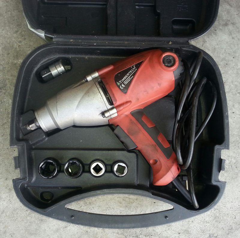

  • Hallo
    Dafür hab ich den hier..
    ... schon über 6 Jahre und Kraft ohne Ende. Wäre schön, wenn dieser noch eine Drehmomenteinstellung hätte, so muss ich immer noch mit dem Drehmomentschlüssel nachziehen und mit dem Schlagschrauber nur kurz festziehen.
    Bin mit dem Teil voll zufrieden, besonders wenn es um`s lösen geht und er braucht kein Dampf auf dem Kessel :laugh: , nur eine Steckdose.
    Schwiegersohn hat damit heute zwei Reifensätze gewechselt.
    Martin ;)

  • Moin Ralf ,
    1010 Watt Leistung, ein Drehmoment von bis zu 450 Nm und es ist ein 230 V Schlagschrauber
    Alle Daten sind Hier zu sehen, ich habe damals allerdings etwas mehr dafür bezahlt. :dry:
    Upps, der Link scheint nicht zu funktionieren, einfach unter >Suchen< "Elektro Schlagschrauber inkl. Zubehör" eingeben, dann klapps ;)
    Wie schon geschrieben, bin damit seit Ü 6 Jahren voll zufrieden und meine anderen (hochwertigen) Nüsse passen auch ohne Adapter.
    Einziges Manko, er legt sofort voll los, keine stufenlose Drehzahlanpassung. Ist aber beim Lösen kein Problem und beim Anziehen (wenn man es dann weiß) eigentlich auch nicht, einmal kurz antippen, dann ziehe ich die Schrauben (Radbolzen) mit meinem Drehmomentschlüssel nach.

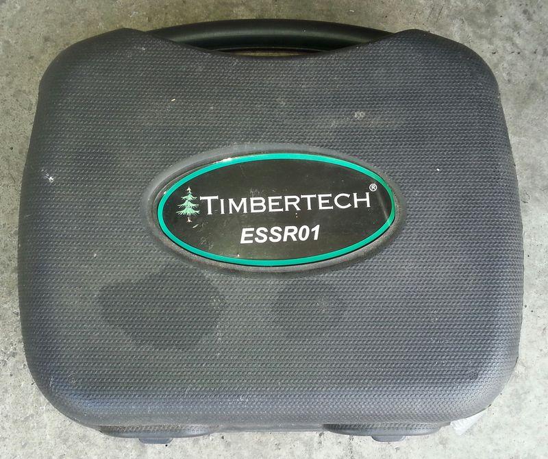

    Hier noch einmal alle Daten
    Profi-Schlagschrauber mit 1010 Watt Leistung und sehr hohem Drehmoment von bis zu 450 Nm / Nenndrehzahl : 2200 rpm
    Werkzeugaufnahme 12,7mm (½") Außenvierkant
    robustes Schlagwerkgehäuse aus Metall für härteste Beanspruchung
    ergonomischer Handgriff mit Gummieinlagen für guten, sicheren Halt und bequemes Arbeiten
    Wippschalter zum bequemen Wechsel zwischen Rechts- und Linkslauf
    Hochwertige Kohlebürsten (von außen wechselbar)
    inklusive Hartschalenkoffer
    inklusive 4 Schlagschraubernüsse
    + 1 x 17 mm
    + 1 x 19 mm
    + 1 x 21 mm
    + 1 x 22 mm
    Artikelgewicht 5 Kg
    Produktabmessungen 35,8 x 15 x 12,6 cm
    Herstellerreferenz ESSR01
    Antriebsart AC/DC
    Volt 230 Volt
    47,95 €
