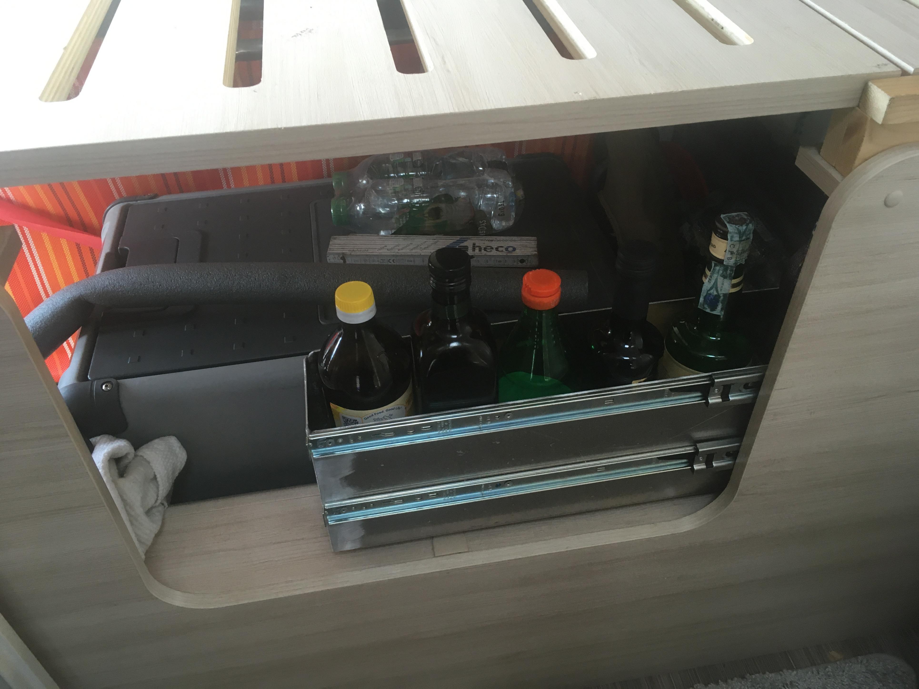

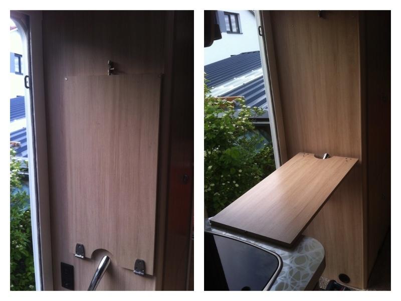

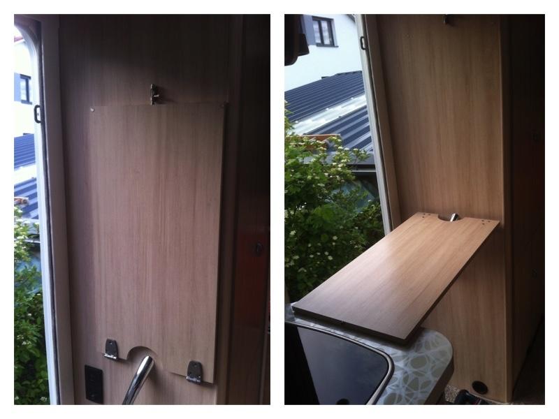

    AKUTELL erweiterung der Arbeitsfläche mittels Klappbrett. einfach und zweckmäßig
    da es unmöglich war ein passendes Furnier zu bekommen habe ich bei Spann-Ann in der Schreinerei das Holzbauteil bestellt, hoffe es kommt noch vor der Pfingsttour.

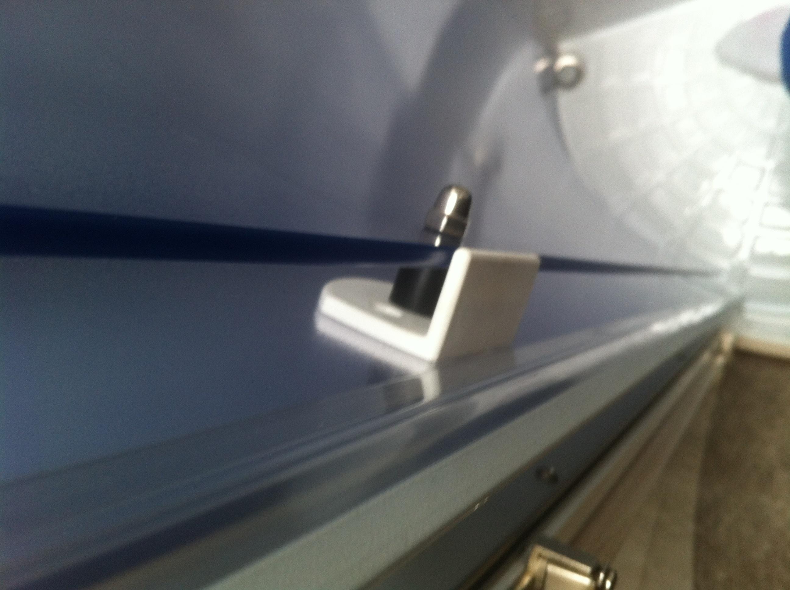

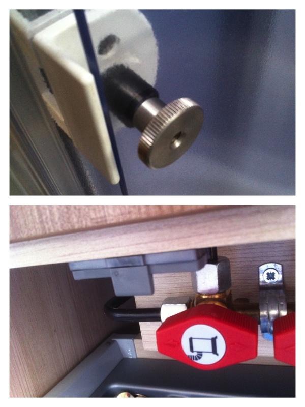

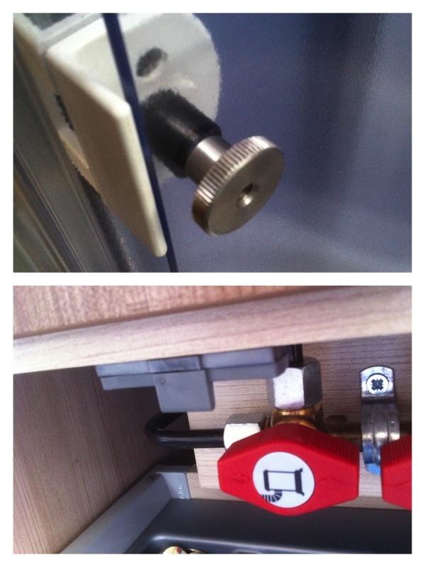

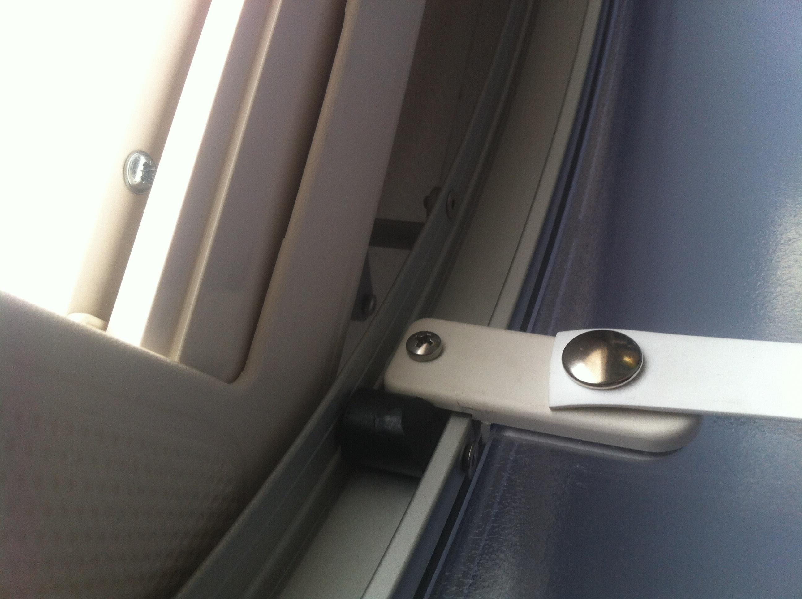

    wir wollen über Pfingsten auf ein Festival und werden die Dusche brauchen, leider, villeicht ja auch nur in meinem WoMo hat der Praktikant die Befestigung der Duchabtrennung konstruiert, bei der ersten Kurve schwingt und verkratzt sie sich und alles im Bad ..... hatte schon befürchtungen für die Fahrt. Ich hatte Wetterbedingt gerade etwas Zeit und hab das mal OPTIMIERT.
    -Befestigung der Beiden Schiebelemente gegeneinader
    -Anschlag in der Laufschine
    jetzt muss man nur eine Hutmutter habdfest anlegen und Fertig. Auf dauer soll das eine Rändelmutter werden, dafür war jetz aber keine Zeit mehr.
    beides mit Kunststoff und Schrauben A2 .
    Auf keinen Fall alleine die Duschwand Bohren!!!! da muss einer ein Holz dagegen halten, dann wird das schick. Maße hab ich Notiert ....

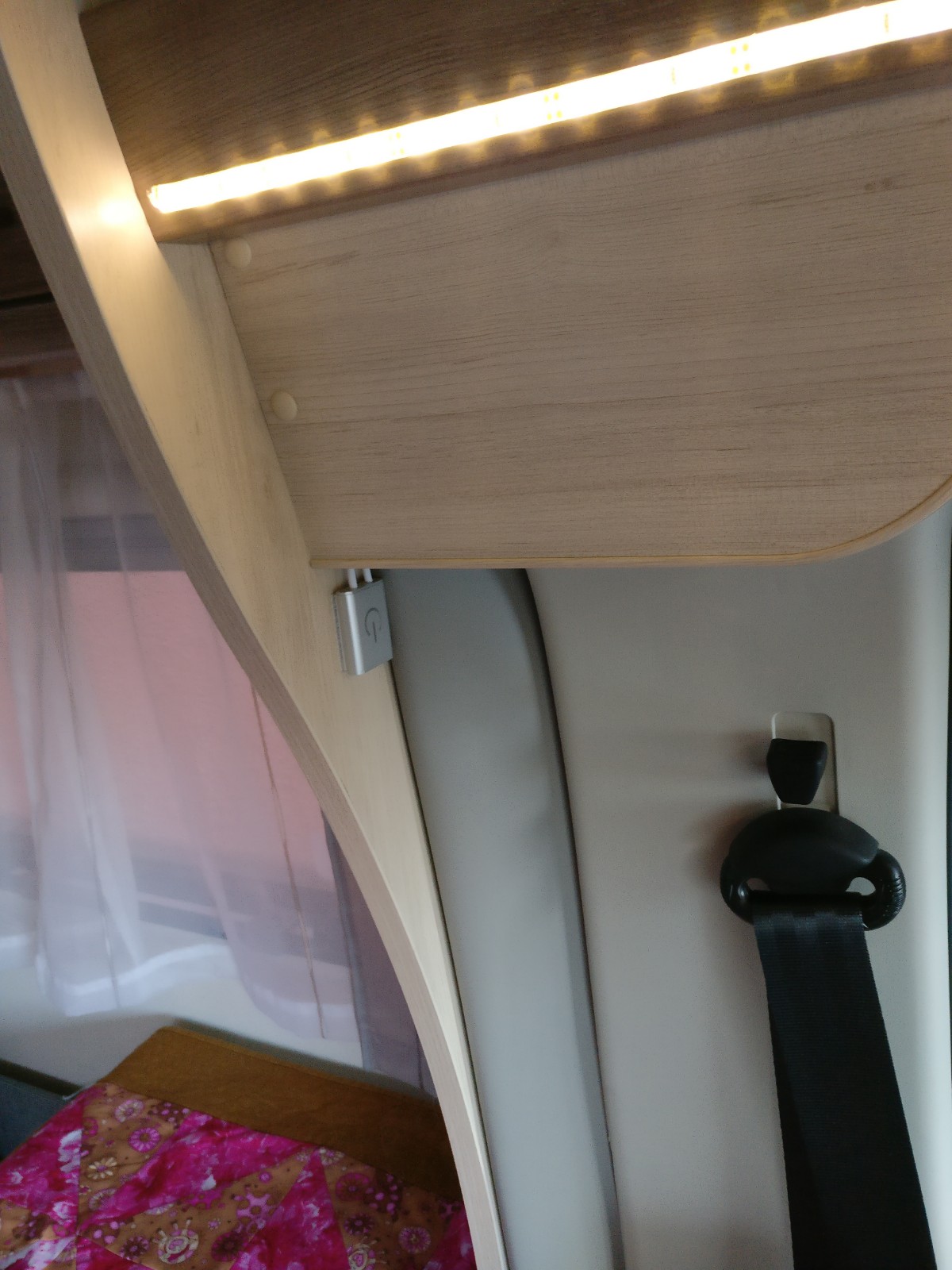

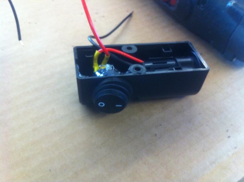

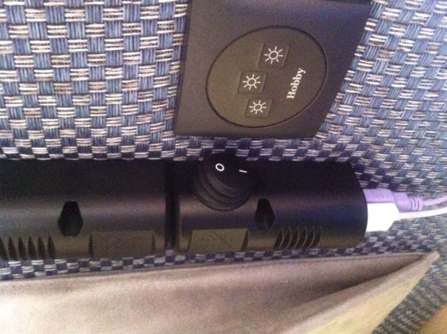

  • Nächtlich Ruhestörung durch USB Ladedosen.
    hab schon gesehen das einige solche umbauten gemacht haben, hier piepst und pfeift die wandlungsspule der Elektronik. Es sind doppeldosen von Pro-Car
    Leider habe ich bisher keinen kleineren Schlater gefunden (so einen wie Jürgen für seine TV Umbauladedose genommen hat) der genug Last verträgt.
    Jetzt herrscht wieder eine himmlische stille
  • Hallo Sebi,
    den Schalter finde ich O.K.
    Bzgl. der pfeifenden Spule hilft oftmals ein Tropfen aus der Heissklebe-Pistole. Wenn der Draht fixiert ist, verschwinden meistens die Schwingungsgeräusche.
    Gruß Jürgen

  • hallo Jürgen,
    guter tipp, nur das ding ist so winzig ..... da war der schalter schneller zu bauen :)

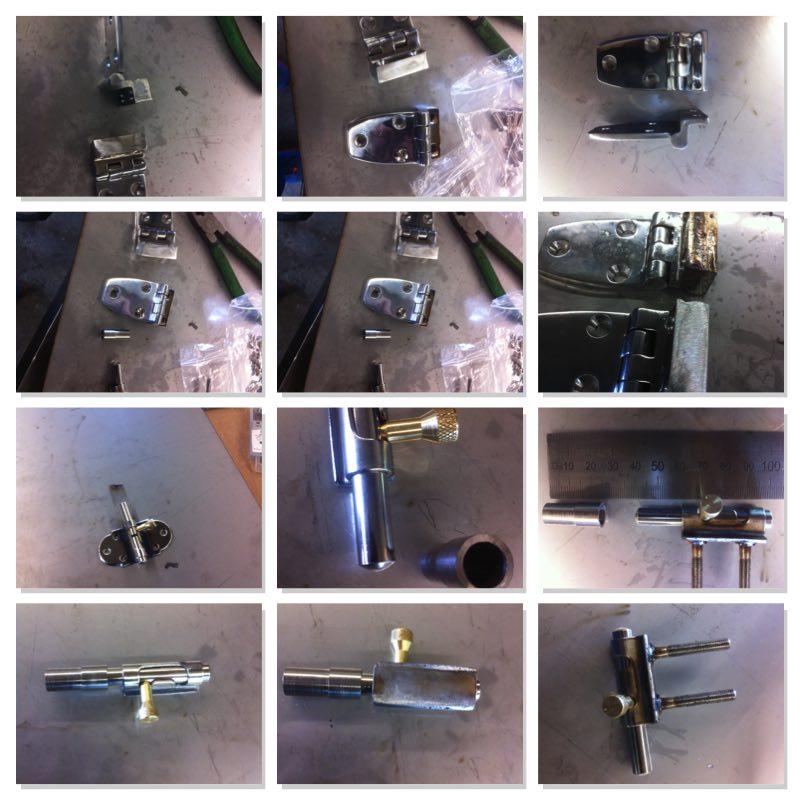

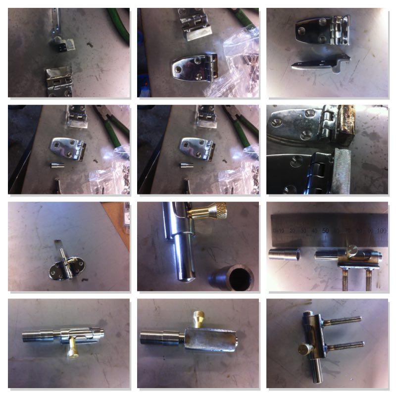

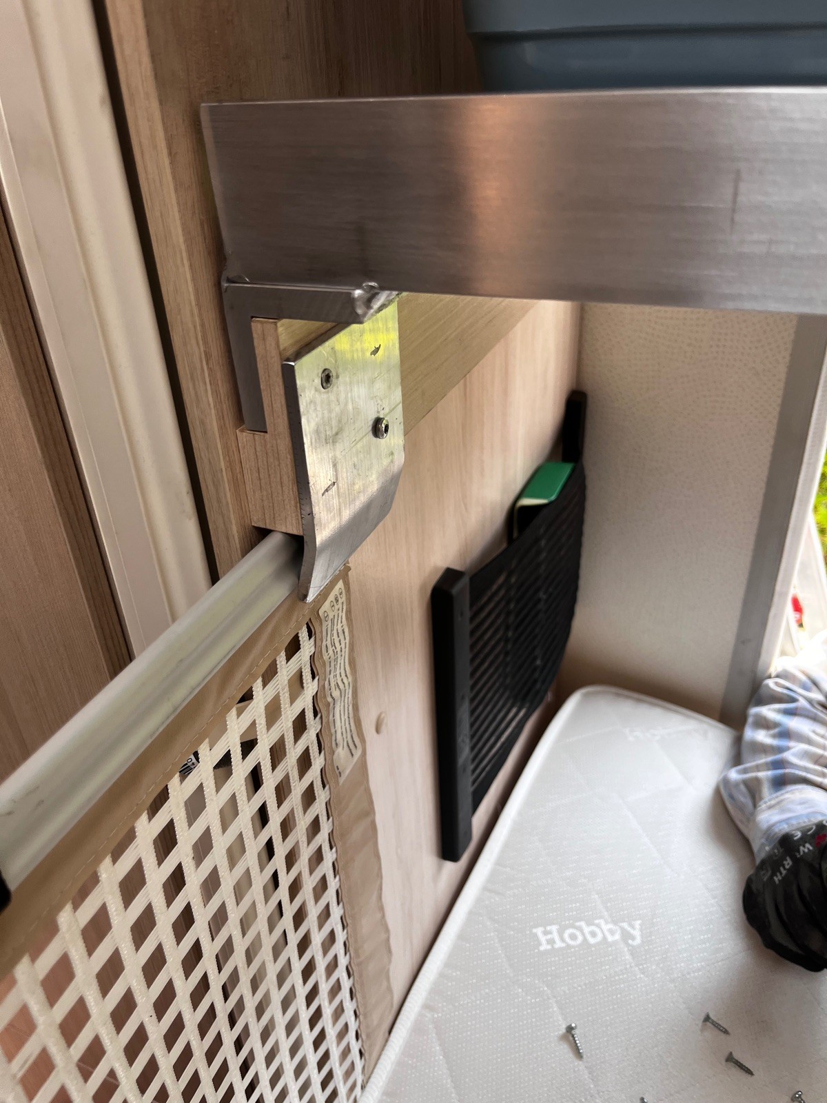

  • das Klappbrett nimmt so langsam Gestalt an. Größte Schwierigkeit scheinen wohl die passenden Beschläge in SCHÖN zu sein.
    Ich hab beim Händler meines Vertrauens einiges gefunden was ich angepasst habe. HURRA für den der solche anpassmöglichkeiten hat.
    Die Beschläge sind alle voll Edelstahlrostfrei, geplant ist die Oberfläche noch Glasperlen zu strahlen, das ist dann etwas dezenter .... und ich muss nicht anpolieren.
    ach ja, da Holzteil ist inzwischen da, passt super, lag leider nur viele Tage bei meinem Nachbar der dann im Urlaub war :pinch:

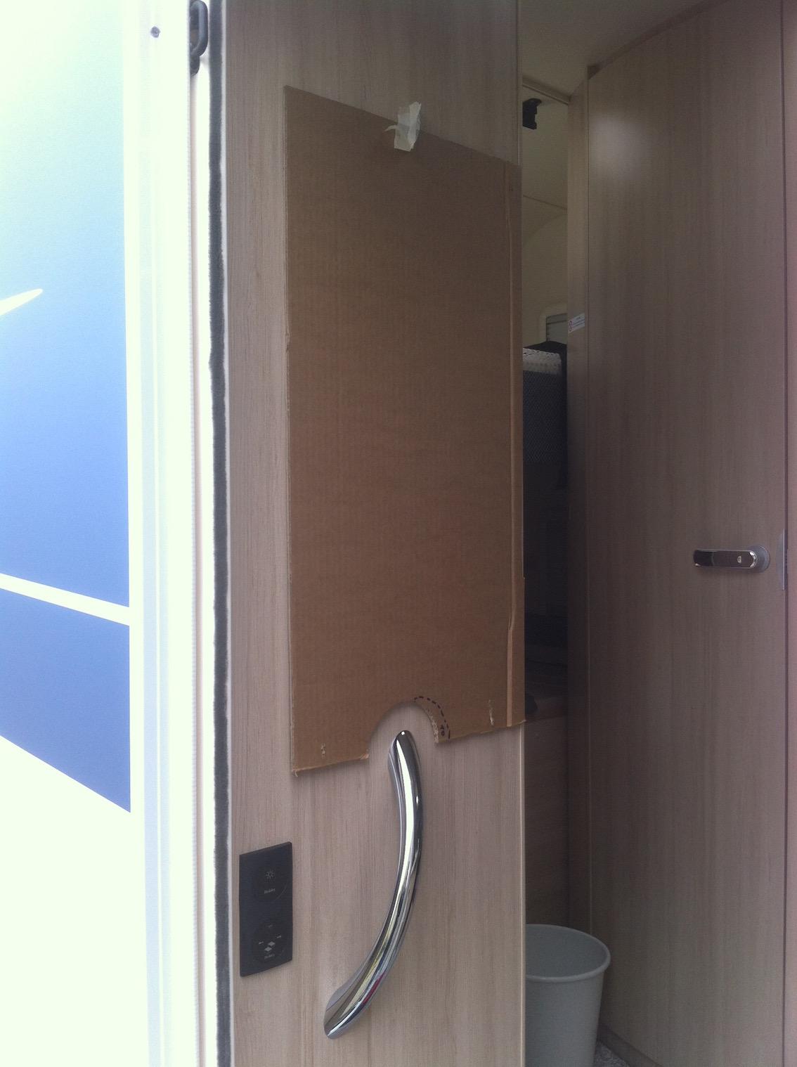

    so dann habe ich mit viel liebe und hilfe meiner bestenHälfte das Klappbrett eingebaut.

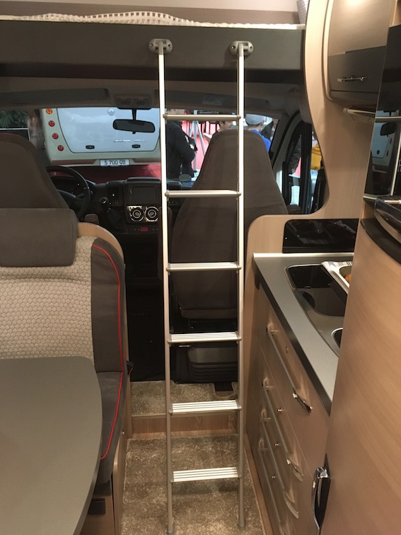

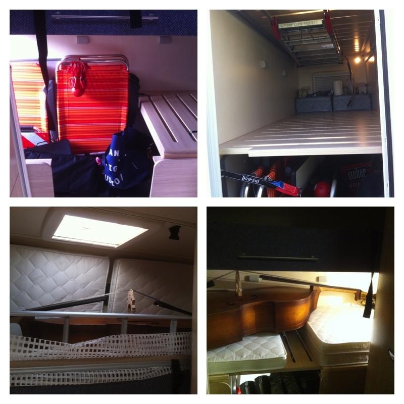

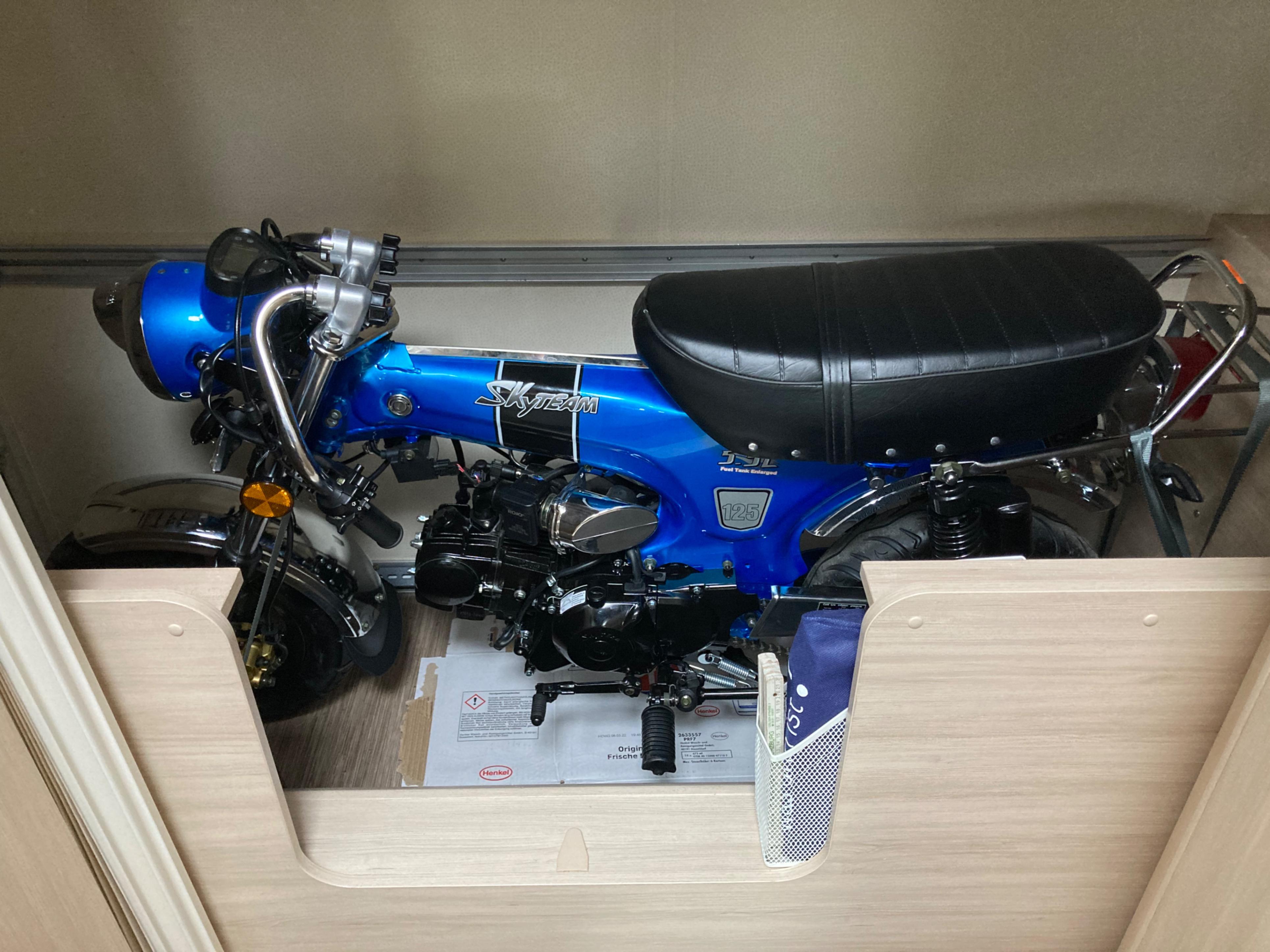

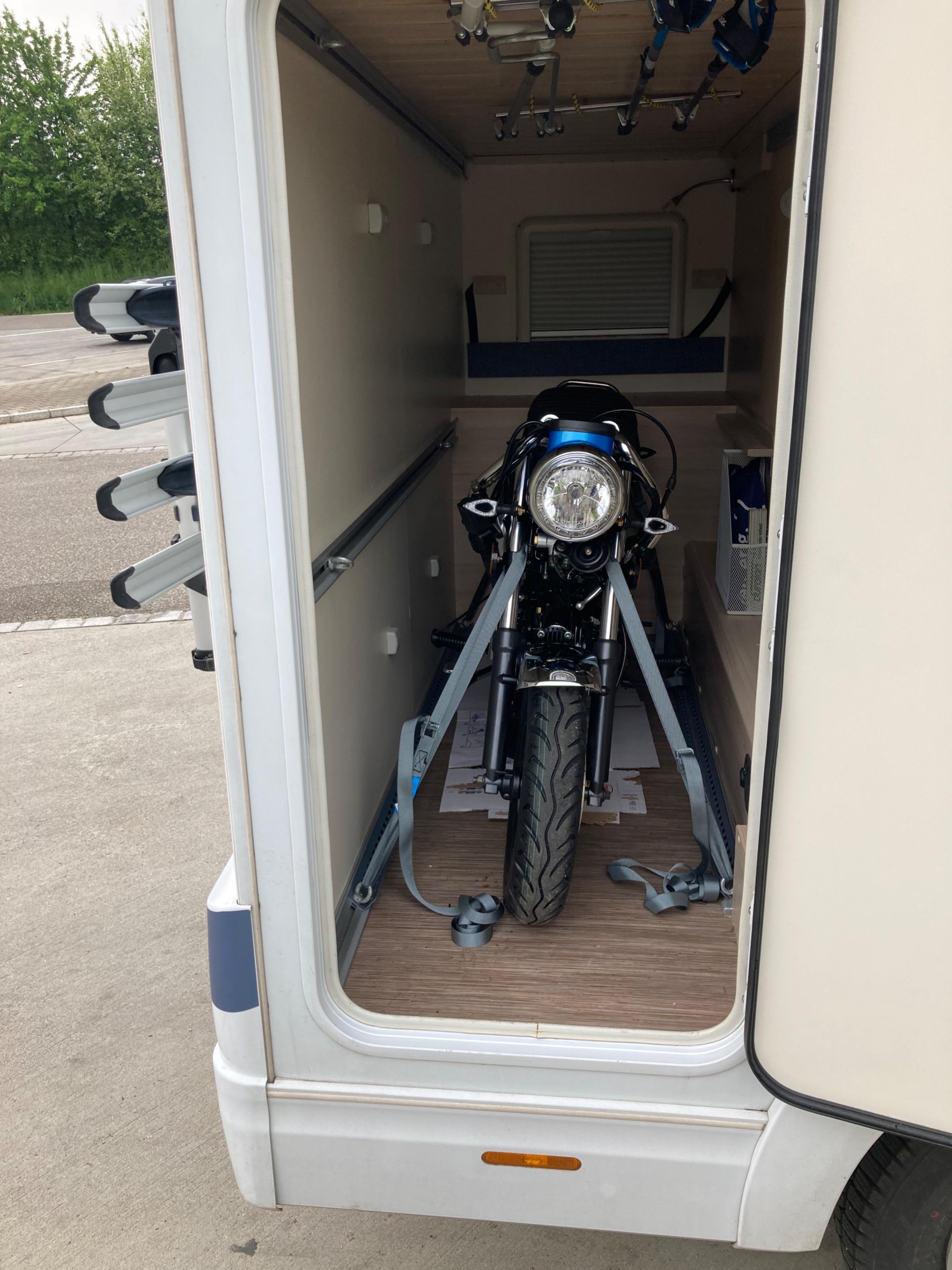

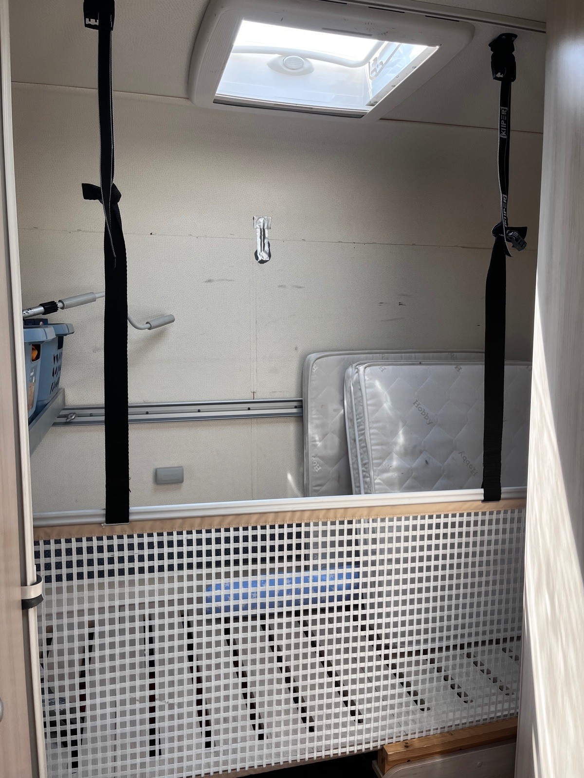

    und dann hats mich geritten, und ich habe das hintere untere Bett um 45mm angehoben, so das mein Tisch und die stühe Quer reinpassen, und ich den Bass auf dem unteren Bett transportieren kann, so wies eigentlich immer gedacht war, oben kommen dann die Gitarren und dicken Jacken und so hin.

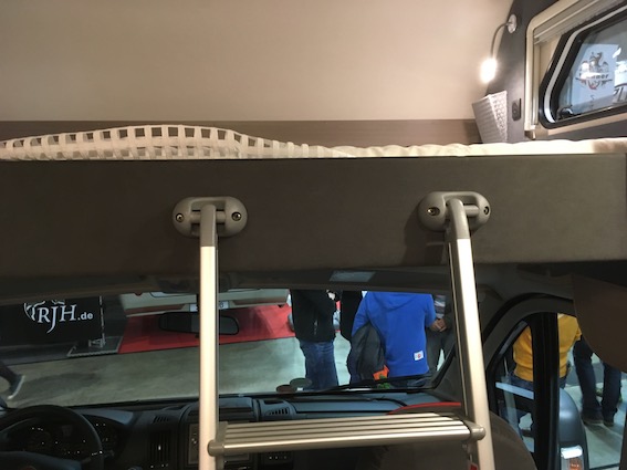

    die Leiterbefetigung ist meine neueste erfindung, hab ich meinem Carrado Womo Kumpel auch gleich in die Heckgarage gebaut.

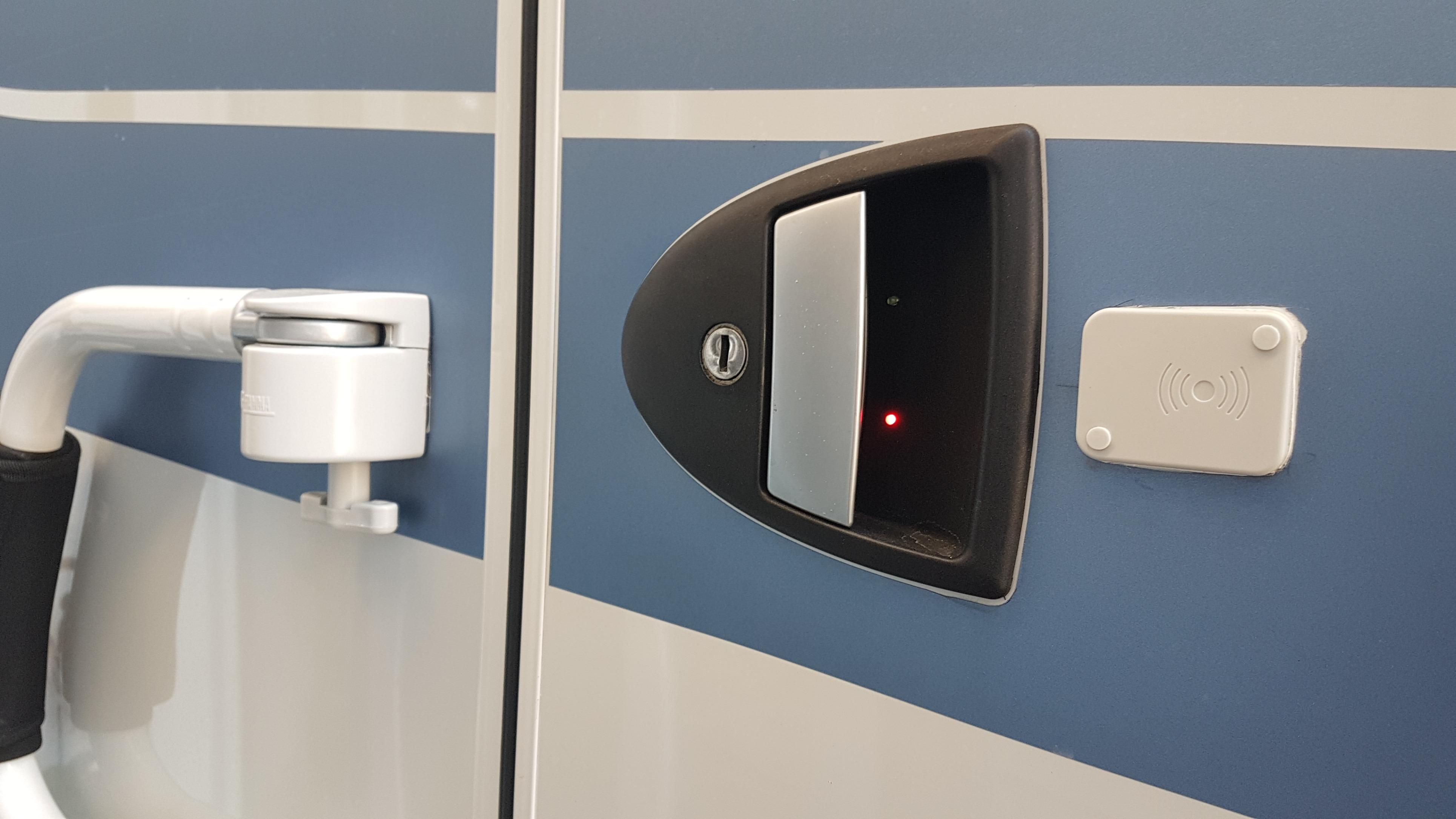

    dann habe ich noch die HeoSchlösser eingebaut. wer das bei dem neuen Ducato vor hat, VORSICHT die armlenenabeckung geht unten zu r seite weg, und am oberen teil nach OBEN, hab mir da einen kleine Macke eingehandelt, das ärgert mich furchbar!!!! und der spott der Womo kolegen ist mir bestimmt sicher :blink:
    Fotos davon poste ich keine, weis ja eh jeder wie die aussehen.
    für das ausschneiden der Pliseeverkleidung würde ich das nächste mal keine Säge ö.a. nehmen, sondern mit noch mehr ruhe und einem Cutter arbeiten.
    nun fertig ist noch lange nicht. als nächstes kommen die Edelstahl leiterhalter unter den Glasperlenstrahl, dann sehen die auch schick aus.
    Leider wie warscheinlich bei allen anderen ist mein Lattenrost im Alkoven auch auseinader gegangen, da warte ich mal auf den Schreiner vom Händler was der sagt, sonst werde ich da selber rangehen.
    Die erhöhing des Hinteren Bettes, sofern diese sich als gut erweist, werde ich dann neue leisten machen die sich farblich besser einpassen, dafür ist der winter gut, jetzt will ich URLAUB machen! B) B) B)

  • Hallo Sebi!
    Lob dem Schaffenden!
    Wir haben zwar einen VAN GFSC aus 07 aber auch die runden Duschwände und somit die gleichen Voraussetzungen.
    Das "Klappern" der Wände hab ich bisher immer durch Zwischenklemmen eines härteren Stück Schaumstoffes an gleicher Stelle verhindern können.
    Ich verstehe Deinen Gummipuffer mit Rändelschraube so, daß bei Duschgebrauch beides abgeschraubt wird...!?
    Ich kenne die tatsächliche Form Eurer Duschwanne nicht sehe aber anhand der Bilder, daß, wie bei unserem Gefährt, zur Aufbau-Außenwand eine Stufe wie beim Radkasten ist. Oder?
    Hier bewegt sich das kürzere Duschwandteil während der Fahrt an der linken vorderen Ecke der Führungsnut und schleift sich so langsam in das Wannenmaterial ein. Bisher hab ich hierzu noch keine Idee gehabt.
    Wie ist bei Euch?

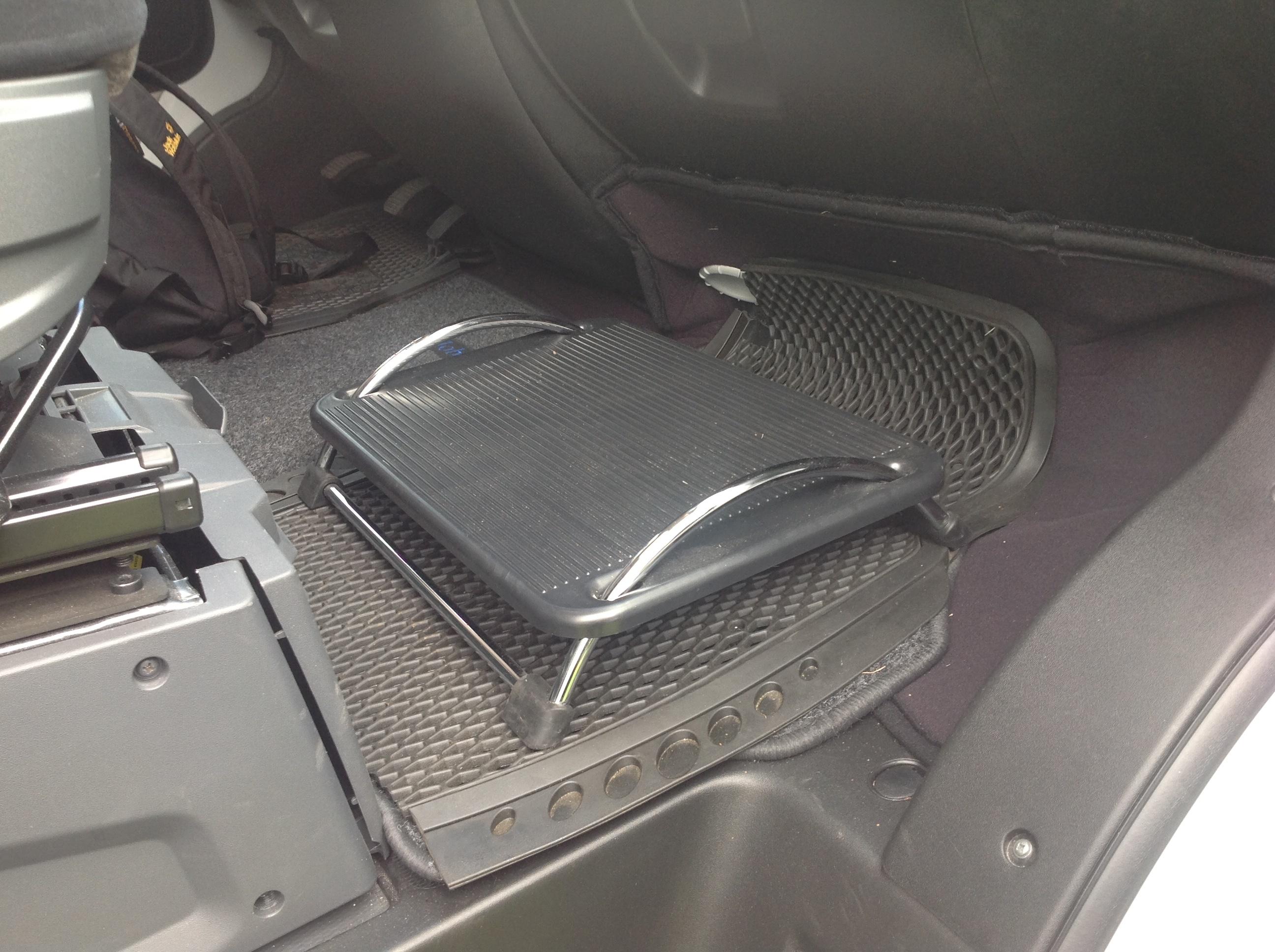

  • Ich habe eine Fussstütze (65 x 25 cm) gemacht, damit unsere Füsse bei gedrehten Stülen nicht hängen aber stehen können:

  • Hallo Peter,
    So ist es, die rändelmutter muss man entfernen um die beiden Elemente voneinander zu lösen, den stoppen in der Schiene bleibt drinn.
    Das zirpen hat sich jetzt irgendwie verflogen, aber das schleifen an dieser kleinen Rinne des Duschbades habe ich noch nicht gelöst. Ich hab schon überlegt die durchwand auszubauen, und die untere Kante mit flüssigkunststoff oder so zu entschärfen.
    Sonst funzt das super.
    Busje, bei meiner Frau baumeln die Füße auch immer, kannst du bei dem Teil den Kühlschrank noch normal öffnen?
  • Moin Sebi!
    Ich werde für diese kleine Schleifstelle mal ein Stück dünnes klares Plastikrohr längs aufschneiden und auf die untere Duschwandkante stecken.
    Dick darf es ja nicht sein denn viel Platz ist nicht...!
    Wenn's hilft und hält dann :) ... !

  • Busje, bei meiner Frau baumeln die Füße auch immer, kannst du bei dem Teil den Kühlschrank noch normal öffnen?
    Hallo Sebi,
    Die Stütze ist 65 cm lang und kann nach links geschoben werden, so dass der Kühlschrank völlig geöffnet werden kann. Mit einer Breite von 25 cm passt sie genau zwischen der Kante des Kabinenbodens und dem Tischbein.

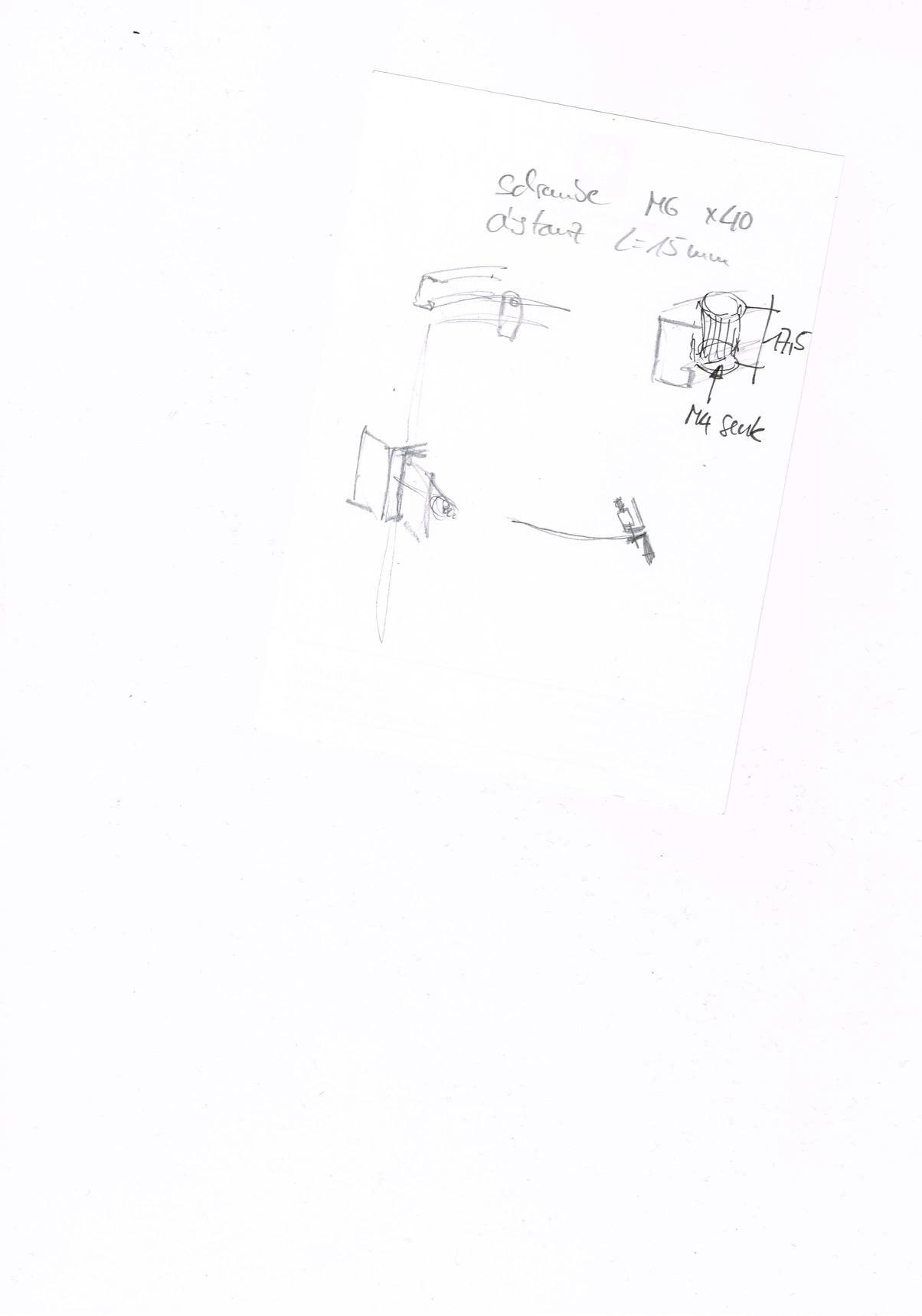

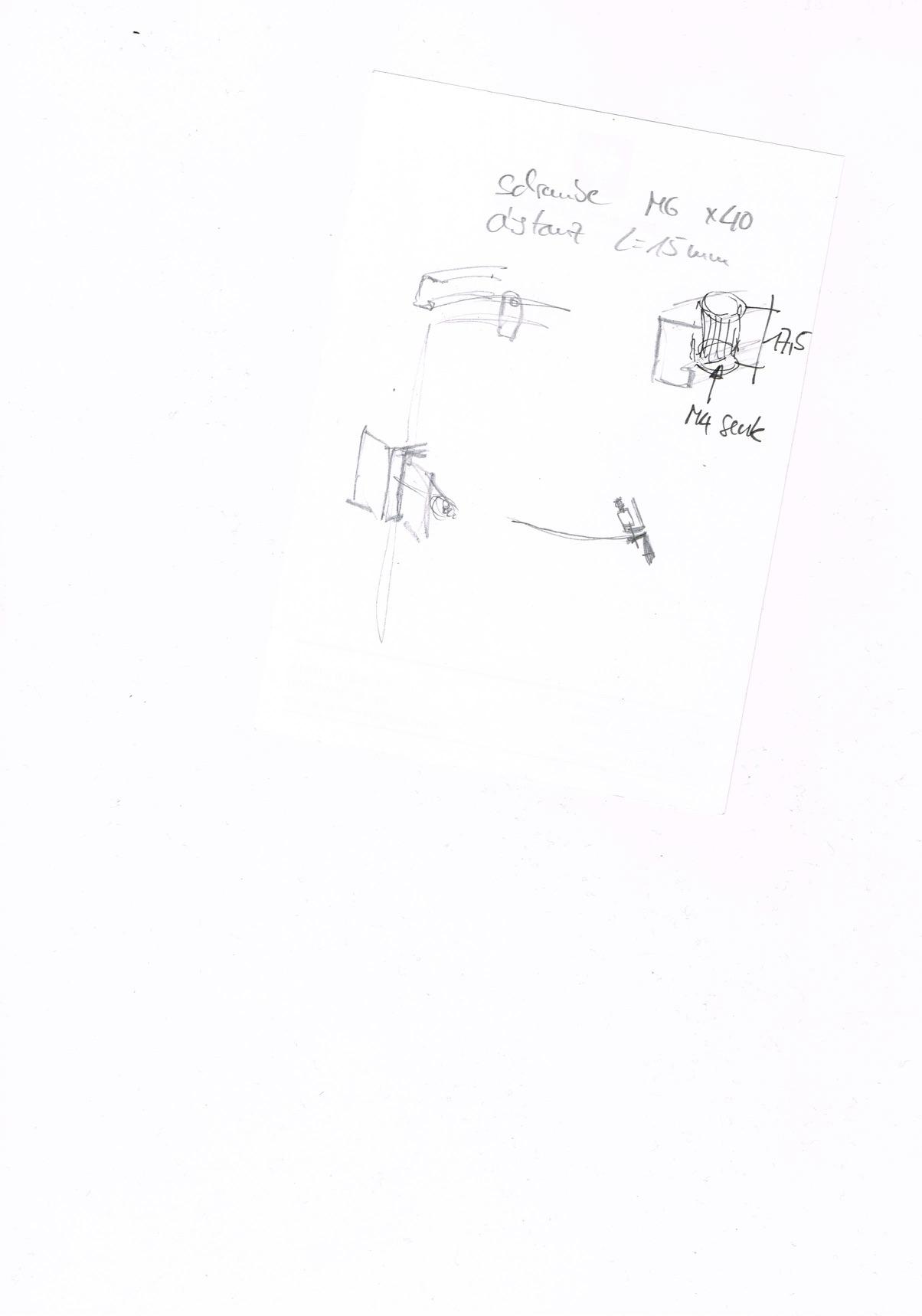

    Peter, ich hab dir hier noch einen sehr rudimentäre skizze.
    das distanzteil mit ist mit M6 auf die schraube gedreht, mit einem eleganten griff kann kan die andere ebenfalls durchbohrte wand auf das gewinde machen, und mit der Rändelmutter fixieren. Oben in der Leiste habe ich ein 3mm Loch für M4 Gewinde gebohrt, dann den Plastikklotz reingeklemmt, durch das vorhandene Loch in den Kunststoffgebohrt, dann senken, aber nicht zu weit willst ja noch gewinde haben, gewinde ins plastik, schraube und schon ists schick.
    Wie immer MASSE SIND AM BAU ZU PRÜFEN, PLÄNE AUF PLAUSIBILITÄT zu kontrollieren. :silly: :blink: :whistle:
    VIEL SPASS

  • Hallo Busje,
    Noch mal ne frage zum höckerchen. Kannst du das auch im Fußraum Beifahrerseite bei der Fahrt verwenden verwenden?
    Grüße sebi
  • Hallo sebi,
    ... da auch ich nicht gerade zu den "Riesen" gehöre, habe ich mich für diese Lösung entschieden. Für mich genial, dadas "Ding" beweglich ist und man so bei langen Fahrten die Füsse entsprechend bewegen kann. Gibt es in verschiedenen Grössen, dies ist die kleinste. Da wir gerade unterwegs nach Winterberg sind, kann ich Dir bei Interesse den Lieferanten bzw. Bestell-Nr. erst nach Rückkehr mitteilen. Müsste allerdings auch bei google direkt zu finden sein.
