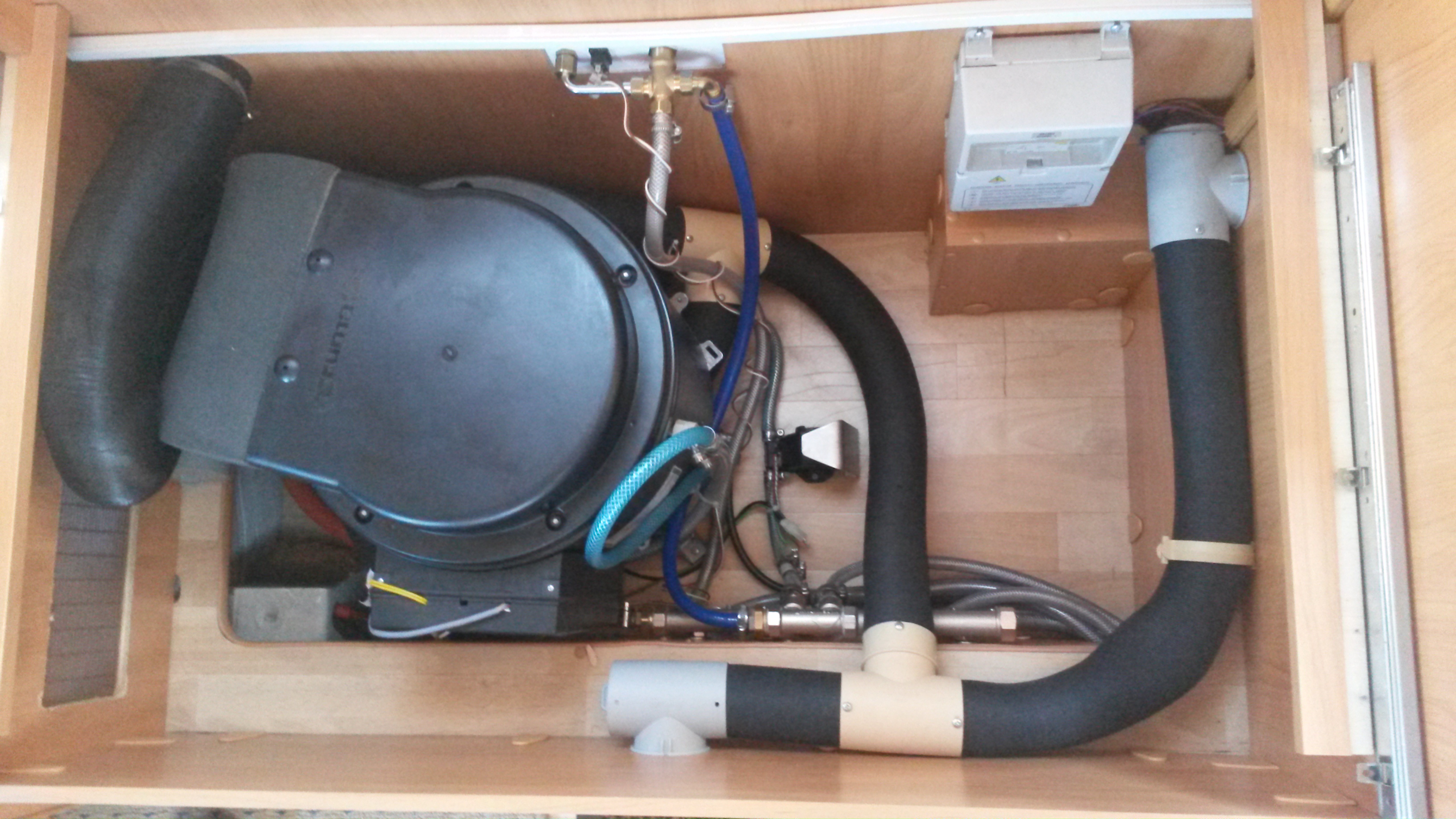

  • Liebe Freunde des "Außenduschens",
    ich habe mir jetzt endlich mal die Zeitgenommen meine undichte Außendusche zu richten. Der Schaden am Schnellkupplungsventil außen entstand bei -12°C außen und womo mollig warm innen. Auf meine damalige Frage ob man das so machen kann hieß es JA, ABER ich hatte da die ganze Zeit schon so ein Gefühl von, Nee :dry: , war keine gute Idee, und ich habs ja schon gewusst und geahnt, daher bin ich mal selber schuld an der Aktion :blush: :whistle: :s
    Jammern vorbei, jetzt zur Lösung: Neues Ventil einbauen, sollte man zu zweit machen wegen gegenhalten, damit die dünne Plastik geschichte nocht kaputt geht, Schlauchabzweig mit Kugelhahn versehen, FERTIG.
    Wenn das Rohrdichtzeug in den Gweinden abgebunden hat kommt der Dichtigkeitstest. B)
  • Hallo Sebi,
    ich verstehe den Sinn der Absperrhähne noch nicht. Wie bekommst du jetzt die Außendusche entwässert?? :s :s
  • Hallo Ulf,
    ich hab mir einen Nippel besorgt den ich in das ventilstecken kann, dann kann das Restwasser "raustrielen, bzw wenns friert kann es sich ausdehnen. Sollte das nicht gehen muss ich halt den schlauch abziehen und pusten das das restwasser rausgeht.
    Hauptgrund war/ist das ich die Außenduschen vom rest trennen kann.
  • Na da drücke ich dir mal die Daumen, dass es funktioniert B) B)
    Da hab ich es besser, da ist die Außendusche am wärmsten Platz vom Womo. Direkt neben der Truma :woohoo: :woohoo: :woohoo:
  • und dann von innen in der Heckgarage ?!
    naja, ich hab halt ein einfacheresmodell :( das hätt ich so auch gerne gehabt, ging aber irgendwie nicht .... egal. sollte so jetzt auch funktionieren
    wie ich sehe hast du auch richtige Metallverbinder genommen und nicht so nen Plasik zeug.
  • Neee von außen und ja Metallverteiler. War mir einfach zu aufregend mit den Plastezeugs.
