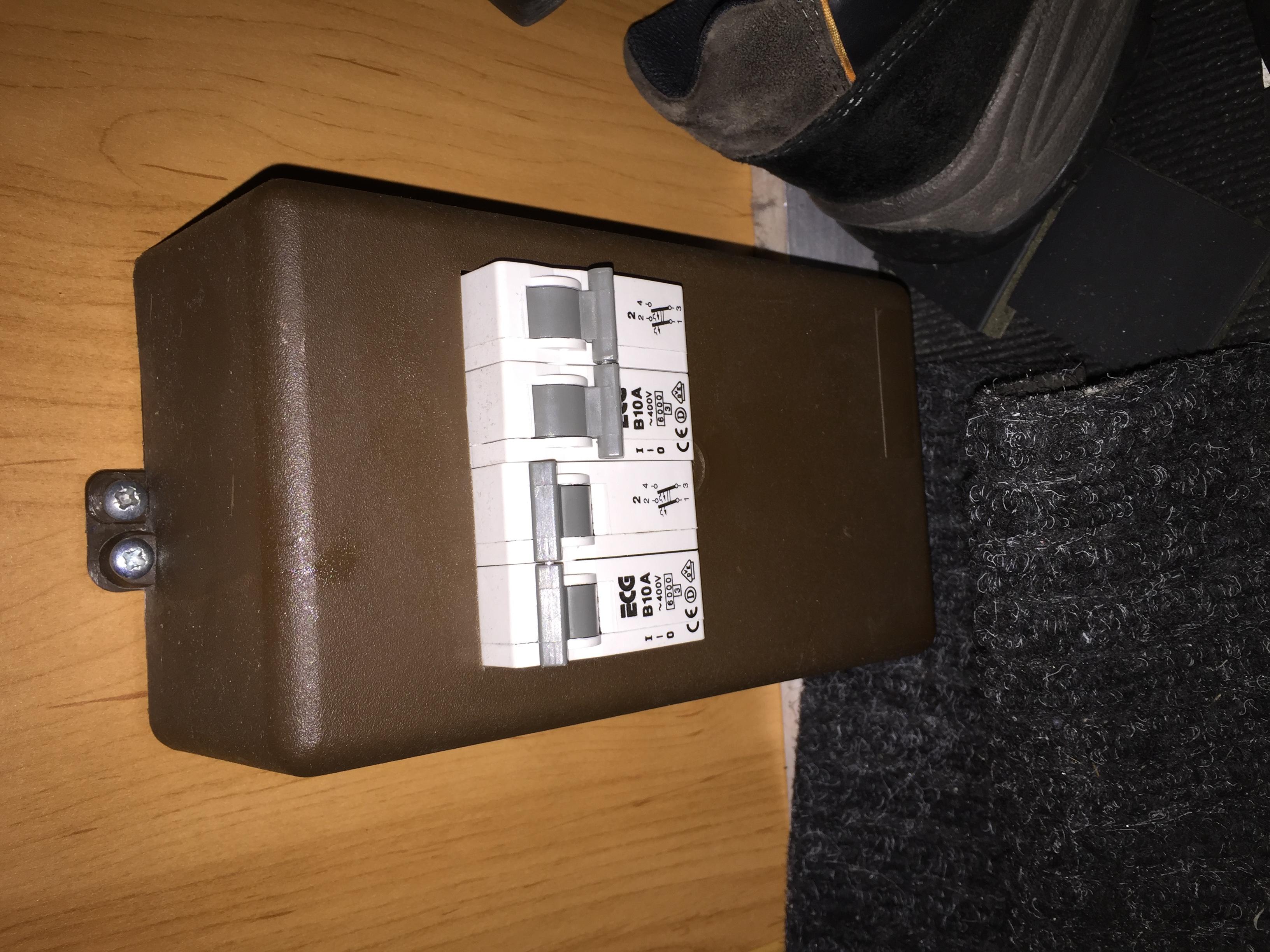

    Hinter dem Fahrersitz habe ich zwei Doppelschalter (siehe Bild)
    Wenn ich das Womo am Strom habe, um die Batterien zu laden, fließen auch bei vollen Batterien konstant knapp 2 Ampere - heißt, ich habe einen Verbraucher, der ca. 20 Watt zieht. Sobald ich den linken der beiden Schalter nach unten lege, also trenne, sinkt der Verbrauch auf 0 Watt. Kann mir einer von Euch sagen, welche Stromkreise da geschaltet werden bzw. wer der Verbraucher sein könnte ?

    ich beantworte die Frage mal kurz selbst - hab mich da selber reingelegt.
    Der linke Schalter trennt den Laderegler vom Netz, d.h. die Verbindung von Einspeisung außen zum Laderegler ist unterbrochen. Deshalb fliesst auch kein Strom mehr. ich mache mich mal an die Sicherungen und werde berichten, wenn ich mehr weiß.
