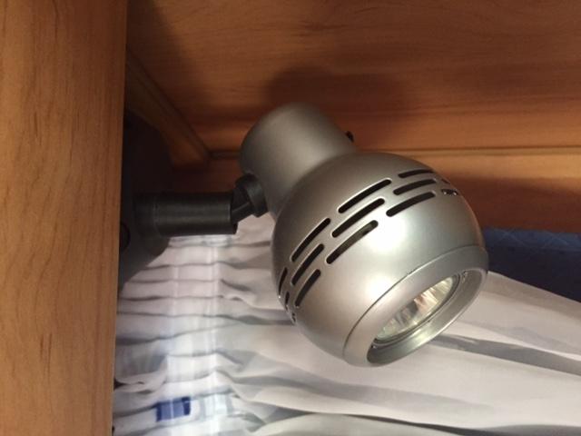

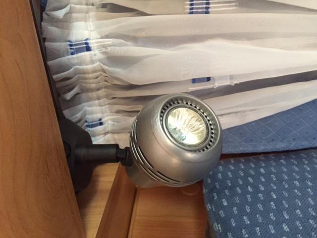

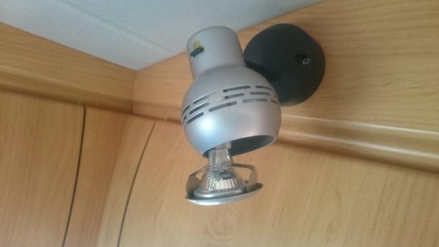

  • Hallo zusammen, Danke für die Tips. Ich habe die Birnchen getauscht, habe aber noch ein Problem mit den Strahlern (MR11).
    Ich bekomme den Ring nicht ab (nur eine Seite lässt sich lösen-halb). Ich traue mich nicht, Gewalt anzuwenden, oder muss ich ???

  • Hallo Wolfgang,
    welche Strahler meinst Du?
    Bei einigen muss man den äußeren Ring leicht nach links drehen, dann fällt der Einsatz heraus.
  • Hallo Olaf und Hartmut,
    hab mal zwei Bilder angehängt.
    Ich kann den Ring etwas nach links drehen, dann passiert aber nichts.
    Leider finde ich auch keinen Sprengring oder ähnliches
    Wolfgang

  • Hallo Wolfgang,
    der vordere Ring ist geklemmt, einfach beherzt dran ziehen und die Lampe ist auseinander.
    Grüße sendet, Gerd
  • Hallo Gerd,
    mein ewiger Dank ist Dir sicher.
    Habe Deinen Rat befolgt und draussen war die erste - kostet aber schon Überwindung.
