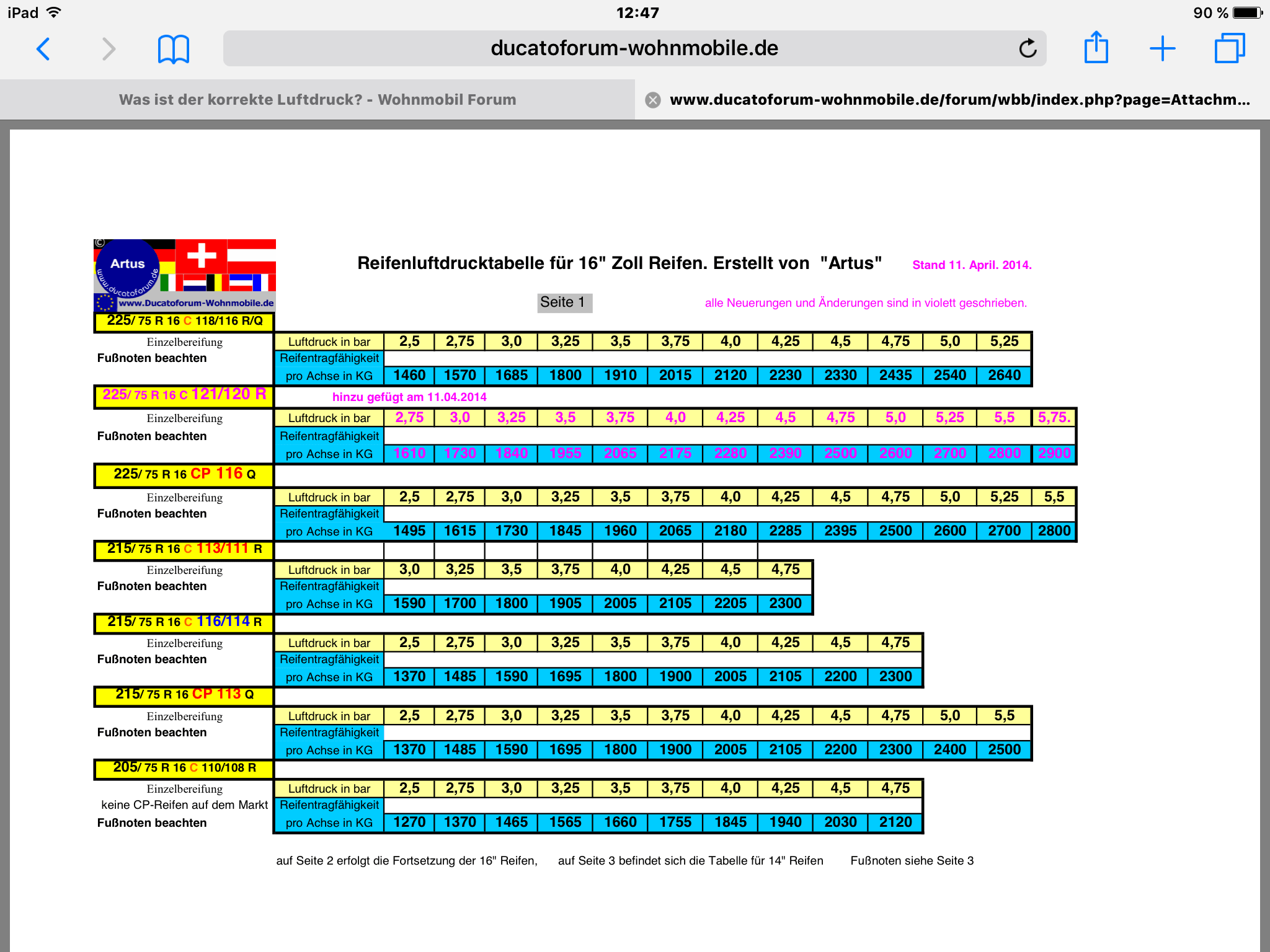

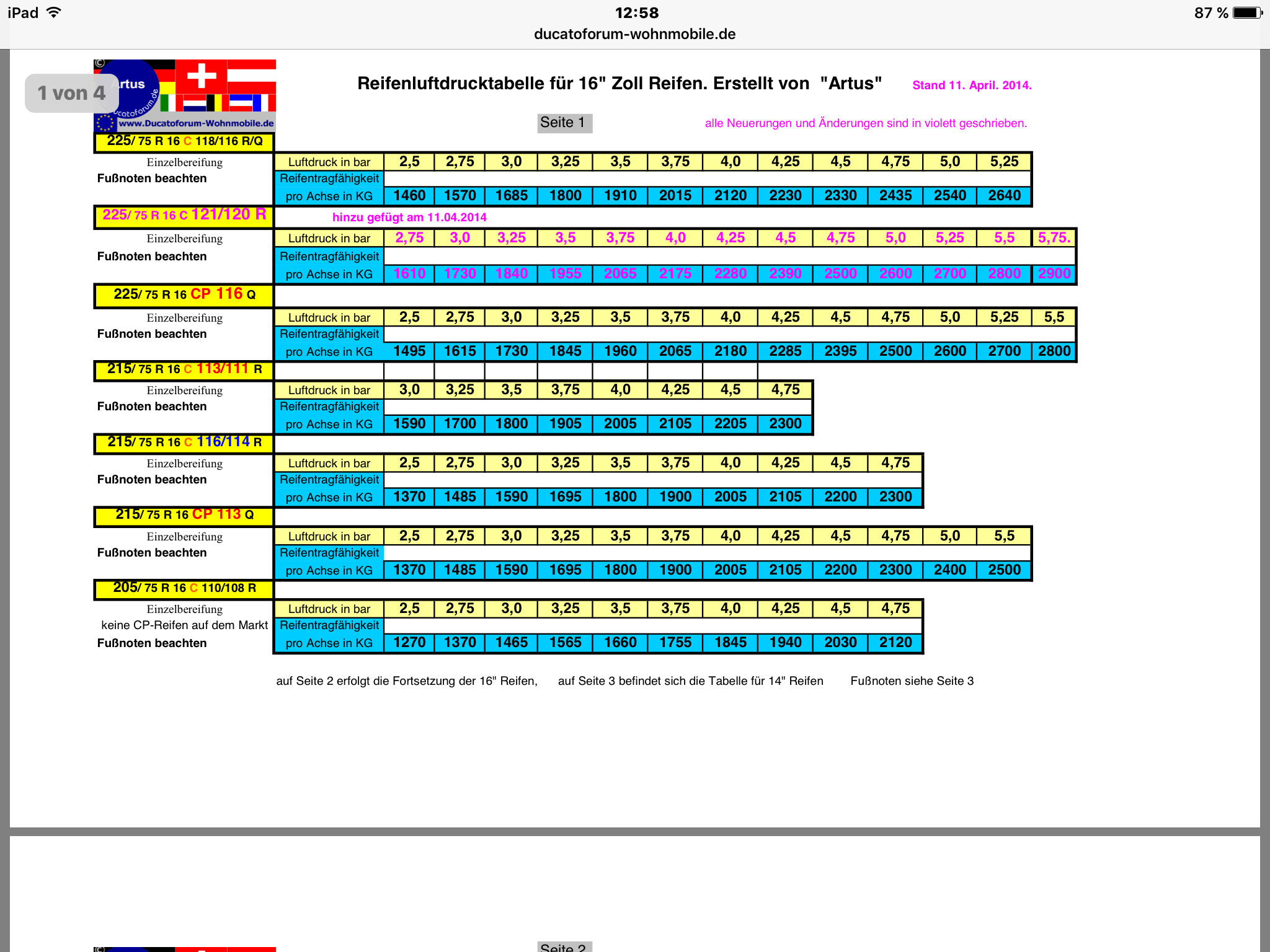

    Habe ja jetzt den T60H mit 50 cm Überhang. Wenn nun alles drin ist und der Roller hinten drauf ist hab ich 3500 kg.1840 auf der Hinterachse.
    Nun die 16er Reifen mit höherem Lastindex und dann erst konnte ich mit Hilfe einer Tabelle (anderes Forum) den empfohlenen Luftdruck ablesen.
    5,5 ist nur bei ausschöpfen der jeweiligen max Traglast der Reifen richtig.
    Bei mir sind's nun so 4,0 ATÜ.Wenn das alles also bekannt ist kann man deutlich von max abweichen. Natürlich muss das Profilbild im Auge behalten werden.
    Ist ja nicht nur der Komfort für die Insassen, die extremen Stöße sind sicher auch fürs Mobby nicht so zuträglich.
    Gruß KH
