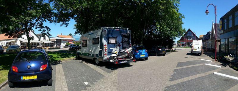

    meine Antwort an Ralf war unter 700er Fahrern gedacht. Wir sind übrigens ohne Anhänger schon knapp 8m lang. Und da wo Ihr auf dem Bild so schön parkt, da kämen wir eh nicht mehr hin. Wir brauchen mindestens gegenüberliegende Parkplätze mit der Möglichkeit zur Durchfahrt. Da geht es dann meist auch mit dem Anhänger.
    Im Gegensatz zu Deinem Fahrzeug ist der Überhang immens lang und das Gewicht zerrt nicht nur an der Achse, sondern durch die Rahmenverlängerung auch stark an der Heckpartie des Fahrzeugs.
    Ich habe mir die 700er oder vergleichbare Fahrzeuge mit langem Überhang immer wieder angeschaut. Auch in Winterberg ist mir aufgefallen, dass die Dichtnähte bei mehreren Fahrzeuge an den Ecken eingerissen waren. Das kommt einzig dadurch, dass die Belastung auf die Nähte durch die starke Verwindung im Heckbereich zu groß ist. Mit der Plattform und nem Roller drauf ist der Einfluss noch stärker.

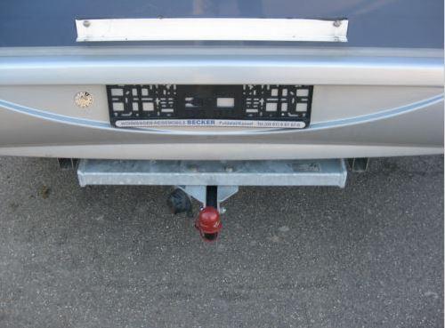

  • Hallo Matthias,
    habe leider die Bilder von Sawiko nicht mehr, die sie mir damals zugeschickt haben, aber wenn du auf deren Webseite gehst und den Ligero II aufrufst ( Produkte – Heckträgersysteme – Ligero II)-(mit dem freundlichen Holländer), kannst du sehen, dass bei dem Träger ebenfalls eine AHK verbaut ist. Durch das ALKO Fahrwerk besteht die Möglichkeit, die Belastungsaufnahme der Befestigungspunkte auf eine größeren LÄNGE zu verteilen, was bei unserem Fordfahrwerk leider nicht möglich ist. So kannst du bei herausgezogenem Träger die AHK normal benutzen, leider nur bei ALKO Fahrwerken. Wenn du bei Sawiko anrufst und denen deine Trägersystemvorstellung erklärst, schicken die dir gerne eine Skizze vom Trägeraufbau mit zusätzlicher AHK. Bei Dürrbaum bekommst du allerdings ein viel günstigeres Angebot.
    Ich habe hier mal zwei Bilder, an denen du sehen kannst wie das dann aussieht.
    Aus meiner Sicht zwar etwas teurer, aber die beste Lösung, zumal schon ein Transport von zwei E Bikes entweder so ein Trägersystem oder einen Hänger benötigt.
    Mit dieser Kombinationslösung kannst du auf alles reagieren, wenn es mal sehr schwer oder sperrig von den Maßen wird.
    Ich hoffe, es dir so verständlich gemacht zu haben.
