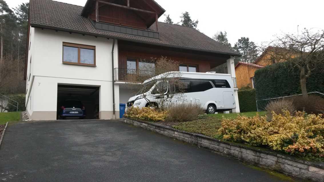

    erst einmal ein frohes neues Jahr. Plane ist zwar gut, musst nur genug drunter legen, dass die Luft unter der Plane gut zirkuliert. Sonst haste Stockflecken. Der Mechaniker von dem Hobby Händler in Schweinfurt sagte mir, dass eine Plane zum Schutz eigentlich nicht notwendig ist. Auch macht Eis und Schnee nichts. Oft kommen Womo-Besitzer und haben im Frühjahr Schimmel unter der Plane gehabt. Kein Händler deckt seine Fahrzeuge ab. Die stehen alle draussen. Wenn dicht, dann sind die auch dicht. Ich habe meinen Hobby ja erst ein 3/4 Jahr, aber der steht vor der Tür (zwar etwas schräg, damit das Wasser ablaufen kann) und ich bin im Winter viel unterwegs.

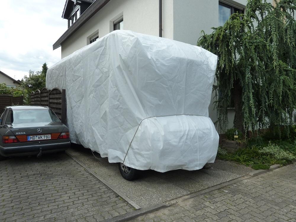

  • Hallo Bernhard,
    also ich habe eine Plane (Atmungsaktiv) war nicht ganz billig.
    Habe keine Stockflecken auf dem WOMO aber auf der Plane, lässt sich ganz leicht entfernen. Plane liegt bei mir auf dem Dach nicht auf,da ich mir Abstandshalter gebastelt habe damit sich auf der Plane keine Pfützen bilden.
    Plane hilft leider nicht gegen undichtes WOMO, denn zum Fahren nehme ich diese immer ab, sogar bei Regen. Fährt sich sonst schon ein bisserl Blöd.
    HaHa.

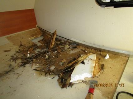

    Mein WOMO war undicht und verschimmelt und verfault nach 6 Jahren, denn die undichten sind halt nicht ganz dicht,trotz Plane.
    Paul

  • Guten Morgen Paul,
    warscheinlich meinte der Techniker eher die billigen Planen. Dein eingepacktes WOMO sieht ja schon cool aus. Da ist ja bei Dir in jedem Frühjahr Weihnachten, wenn Du es wieder auspackst.
    Unser Hobby steht immer luftig vor unserem Haus. Aber nicht mehr lange, da wir, wegen der Enkelkinder (Frauchen möchte unbedingt), wieder nach München ziehen. Da werde ich den Hobby nicht mal mehr sehen, wenn ich auf dem Balkon stehe. Da werden mir harte Zeiten bevorstehen :( .
