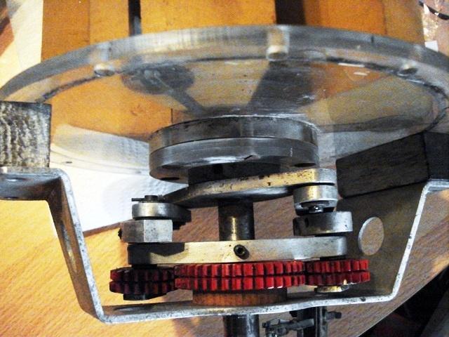

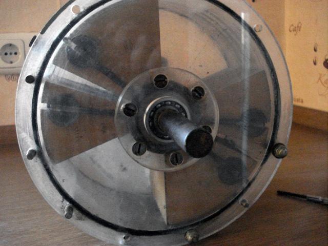

  • Mehr Bilder, man erkennt nicht was sich wie bewegen kann und wenn die 4 Segmente so wie auf dem Bild sich nicht relativ zueinander bewegen können entsteht während der Rotation keine Volumenänderung in einer der Kammern.
    So taugt das Gerät, wenn es qua Welle angetrieben wird eher als Wirbelstrombremse, wenn es mit Druckluft angetrieben würde, könnte das ein Luftmotor ähnlich eines Flügelzellenmotors sein.
    Ohne weitere Bilder kann ich kein Prinzip erkennen, nach dem das Ding selber eine Kraft erzeugen könnte.
    ...trotzdem interessant!
    Roland

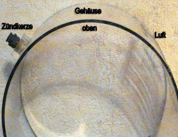

  • Hallo Frank, Hallo Roland,
    ein Bild von dem OTWA –Modell, hier Gehäuse-Mantel.
    Der Lüftungskanal ist mir leider beim Filter entfernen(Vorschlag von Olaf)ab gebrochen, dennoch kann man den Sitz der Zündkerze und Luftkanal Schlitze erkennen.
    Mit von gestern übrig geblieben 4 Stück Sonntagskuchen könnt ihr auf einem Kuchenteller die Stücker als Kolben in ihre Abfolge verschieben.
    Viel Spaß dabei.
    Die Rückseite Bilder folgen noch!
