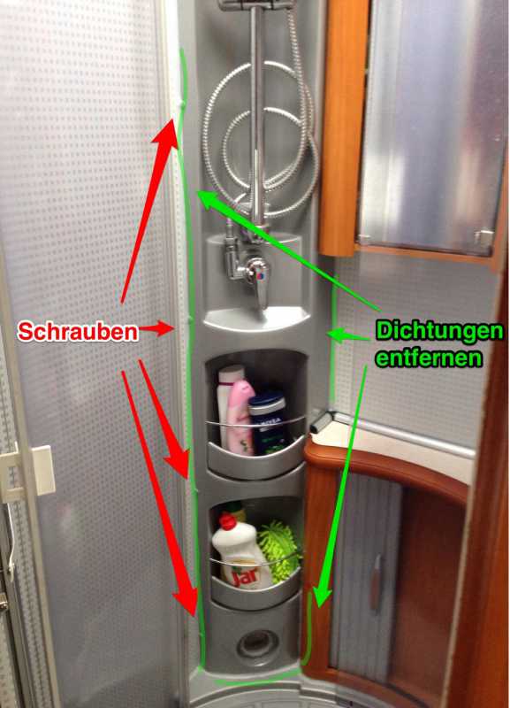

  • Geht leicht ohne Bilder: Schrauben links sind leicht erkennbar, Silikon an allen Stellen mit Messer durchtrennen, Schraube rechts im Schrank rausdrehen. Ggf. noch den Außenring vom Heizungsschlauch unten rausdrehen. (ging auch ohne). Dann die Säule von der Wand ziehen.
    Hinten dann: Schlauchschellen lösen, Schläuche abziehen, Elektrokabel (schwarz und braun) für den Mikroschalter im Wasserhahn an der Lüsterklemme trennen. Große Überwurfmutter am Wasserhahn runterschrauben. Schon lässt sich der Hahn nach vorne entfernen.
    Hinweis: auf der rechten Seite ist an der Wand oben ein kurzes und unten ein längeres 4-kant-Führungshölzchen. Hilft beim Wiedereinbau.

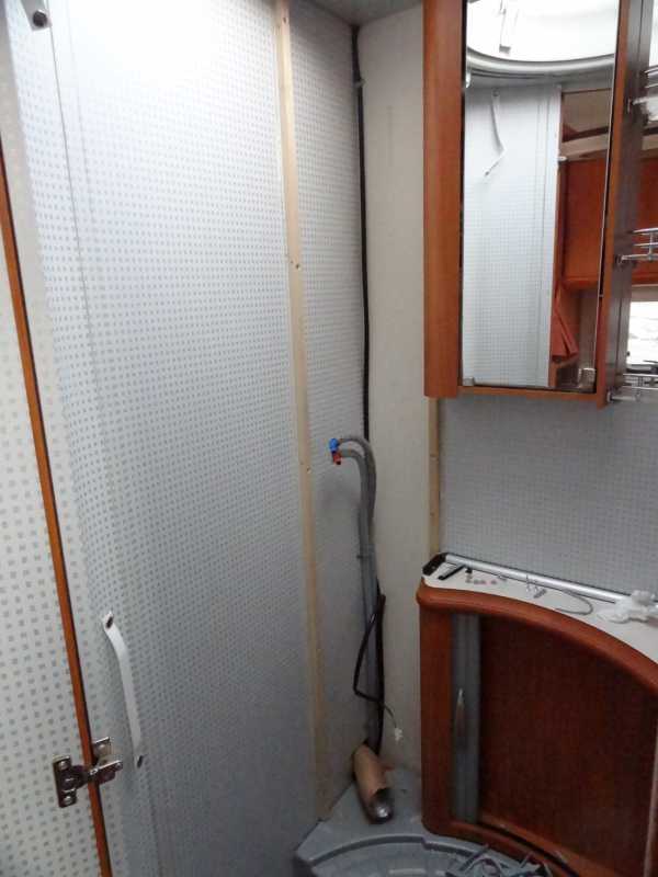

  • Tach zusammen!
    Ich erlaube mir mal 2 dazu passende Bilder unseres tschechischen Forumsmitgliedes anzuhängen der seinerzeit die Duschtasse selbst ausgetauscht hat.
    Unseren Dank nach Tschechien!!!
