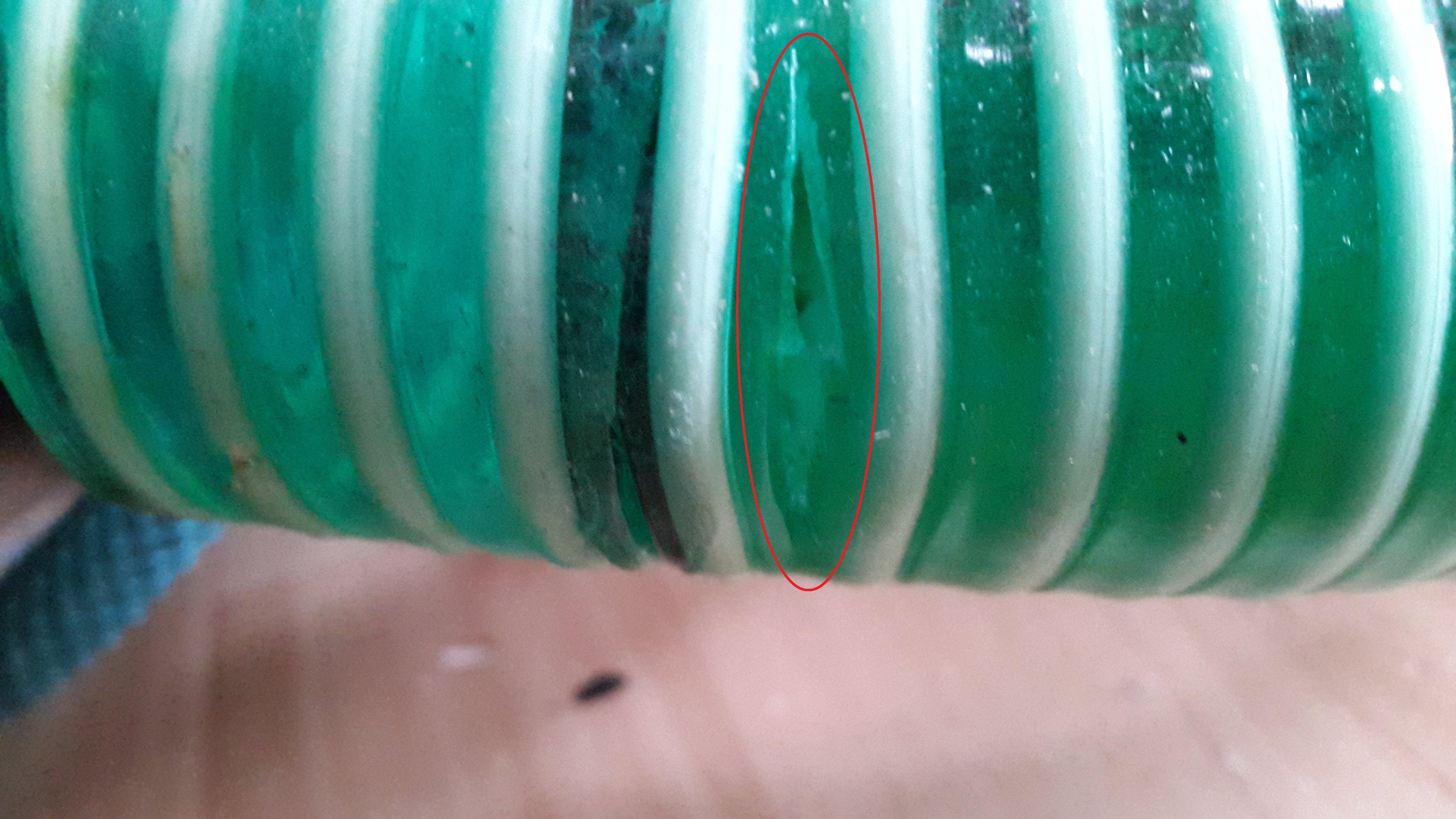

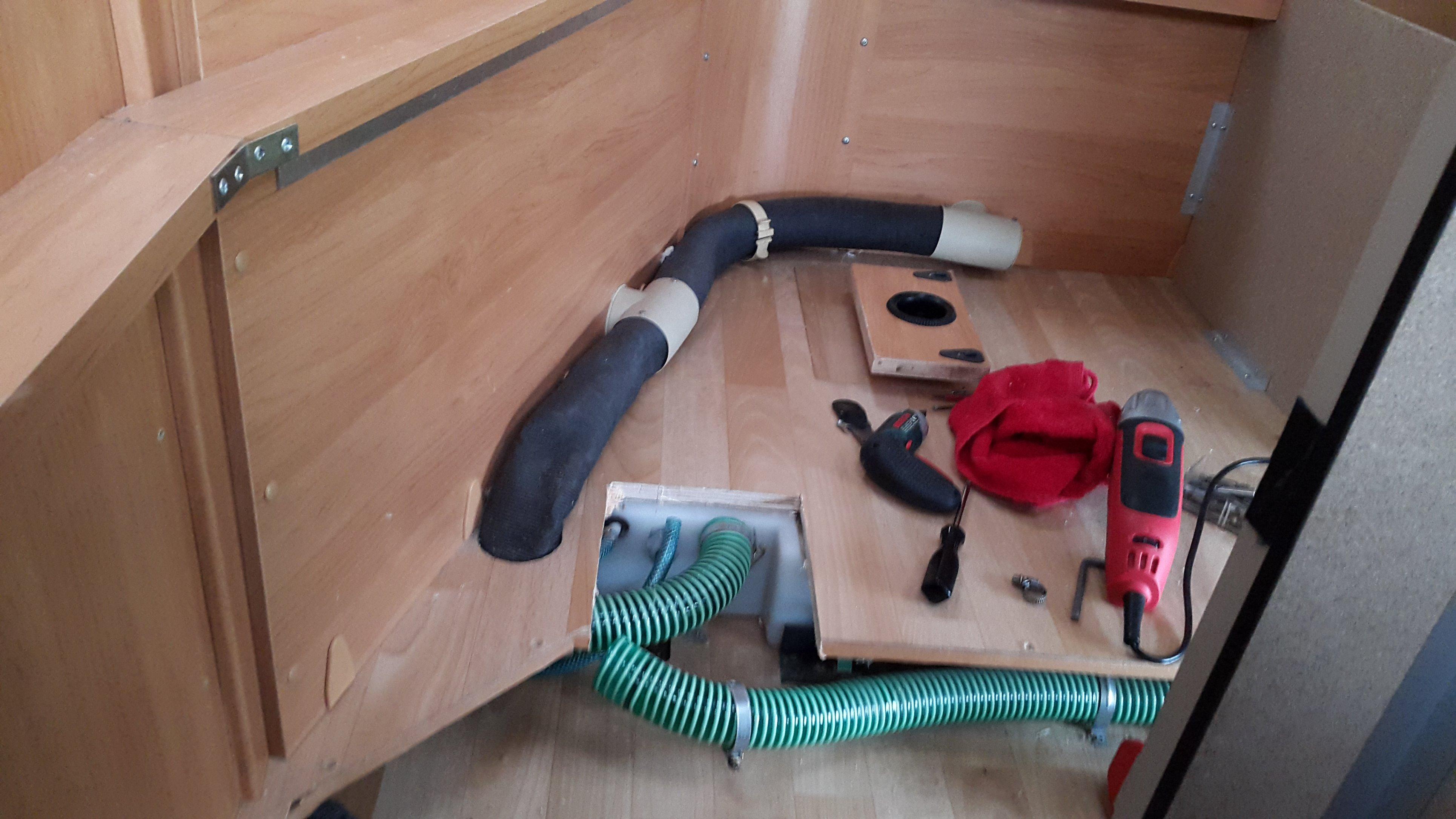

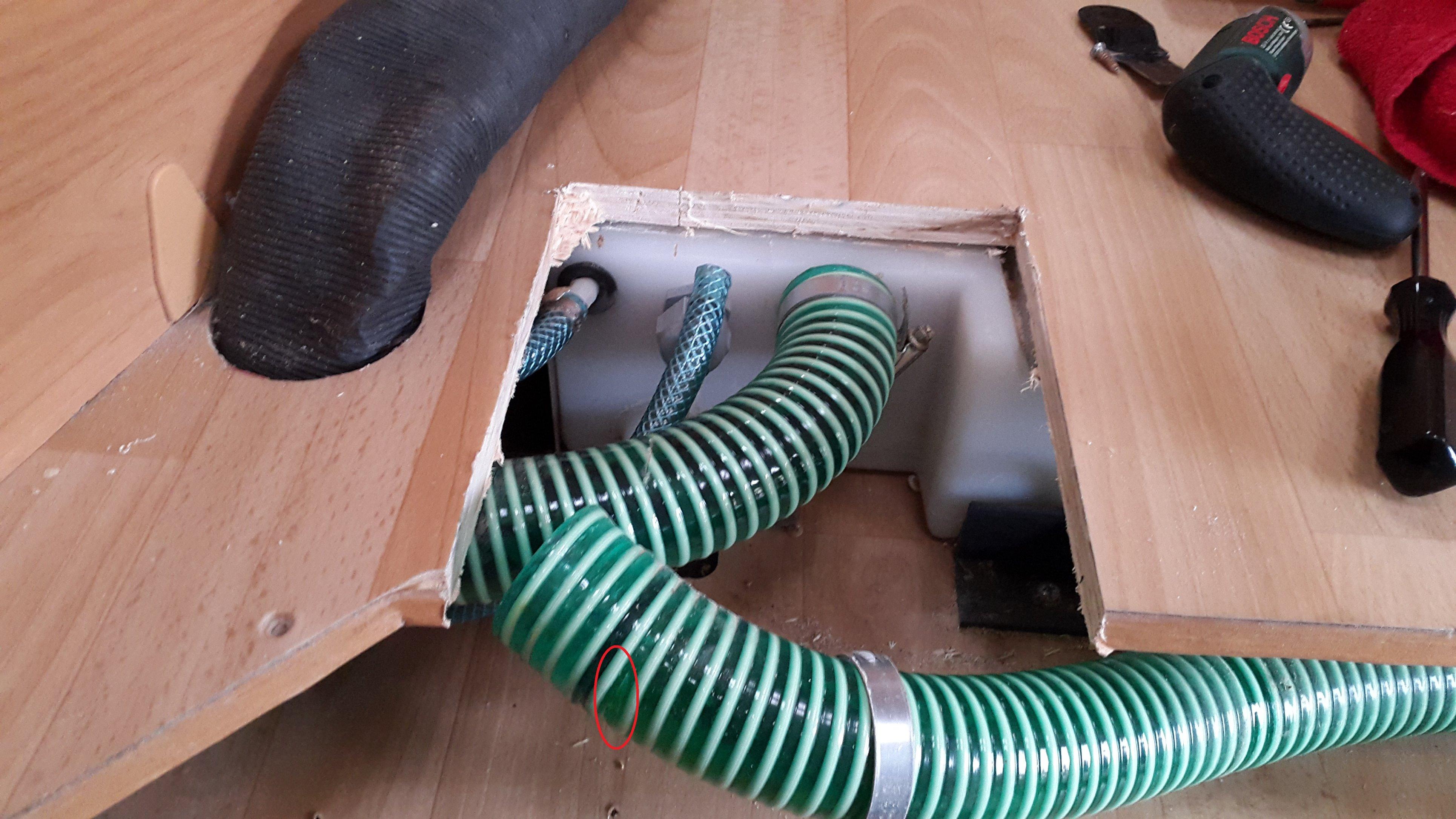

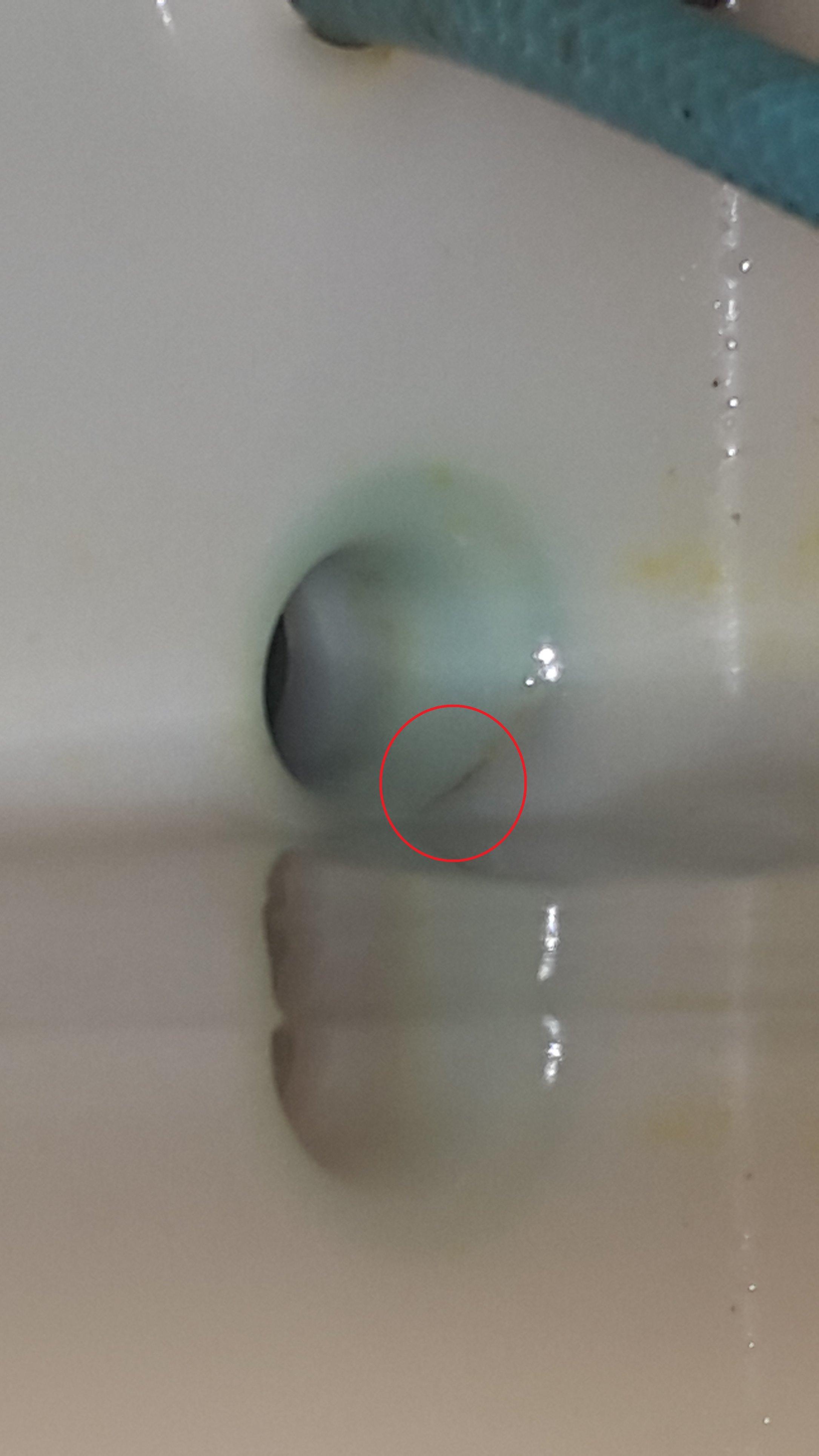

    danke erstmal für eure Anteilnahme und euren Tipps. Ich habe die Undichtigkeit gefunden. Es ist der Frischwasserablassstutzen und der Schlauch. Die Verlegung des Schlauches ist so ungünstig, dass der Schlauch gleich nach dem Stutzen um 90 Grad abgeknickt wird um zu Ausslasshahn zu gelangen. Bei diesem Winkel wird auf den Schlauch und den Stutzen so ein Druck ausgeübt, dass der Stutzen bricht und der Schlauch reißt. (siehe Bilder). Nun muß ich zusehen das ich den Stutzen (Haarriss) von außen wieder dicht bekomme, oder einen "Neuen Stutzen mit Kragen von Innen einklebe. Wie ich das mache weiß ich noch nicht, weil ich mit der Hand nicht innen an die Stelle gelange. Aber mal sehen wie es heute bei Tageslicht aussieht. von aussen werde ich mit Epoxidharz und einigen lagen Glasfaser arbeiten. Und ich werde versuchen einen Kunststoffwinkel auf den Stutzen zu kleben, damit der neue Schlauch die 90 grad nicht mitmachen muss. Ich werde euch weiter dazu berichten.

    Exakt den gleichen Schaden hatte ich 2006 direkt nach Übernahme des Fahrzeugs. Ich wollte damals schon wandeln, hatte aber aufgrund des "Schnäppchens" keine Alternativen gefunden. Somit hatte ich mich dann damit abgefunden und zu allererst eine Reparatur am Fahrzeug in Angriff genommen.
    In irgendeinem Beitrag habe ich das einmal beschrieben, bzw. auch auf die Schwachstelle hingewiesen. Je älter der Schlauch wird, desto mehr härtet er aus und will in die "Gerade" zurück. Das führt unweigerlich zu mehr und mehr Druck auf den Tankanschluss, welcher dann irgendwann bricht.
    Epoxidharz ist ein Möglichkeit, wird aber sehr fest und wahrscheinlich bei zu großem Druck wieder brechen.
    Ich wollte/konnte den Tank nicht rausbauen und so habe ich mir mit einem Messing Schlauchanschluss geholfen, den man auch an Regentonnen einbaut. Das war so eine "alles oder nichts" Nummer, denn um den Messinganschluss anzubauen, musste ich den Tankanschluss bündig am Tank abschneiden. Nur so konnte die Außendichtung auch plan anliegen. Da die Ausbuchtung am Anschluss des Tanks nicht ganz gerade ist, habe ich die Flache Seite solange "modelliert", bis das Teil bündig abgeschlossen war. Dazu noch eine einfache Gummidichtung und dann zusammengeschraubt. Das hat jetzt über 10 Jahre gehalten und es hat nie wieder auch nur einen einzigen Tropen an der Stelle gegeben.

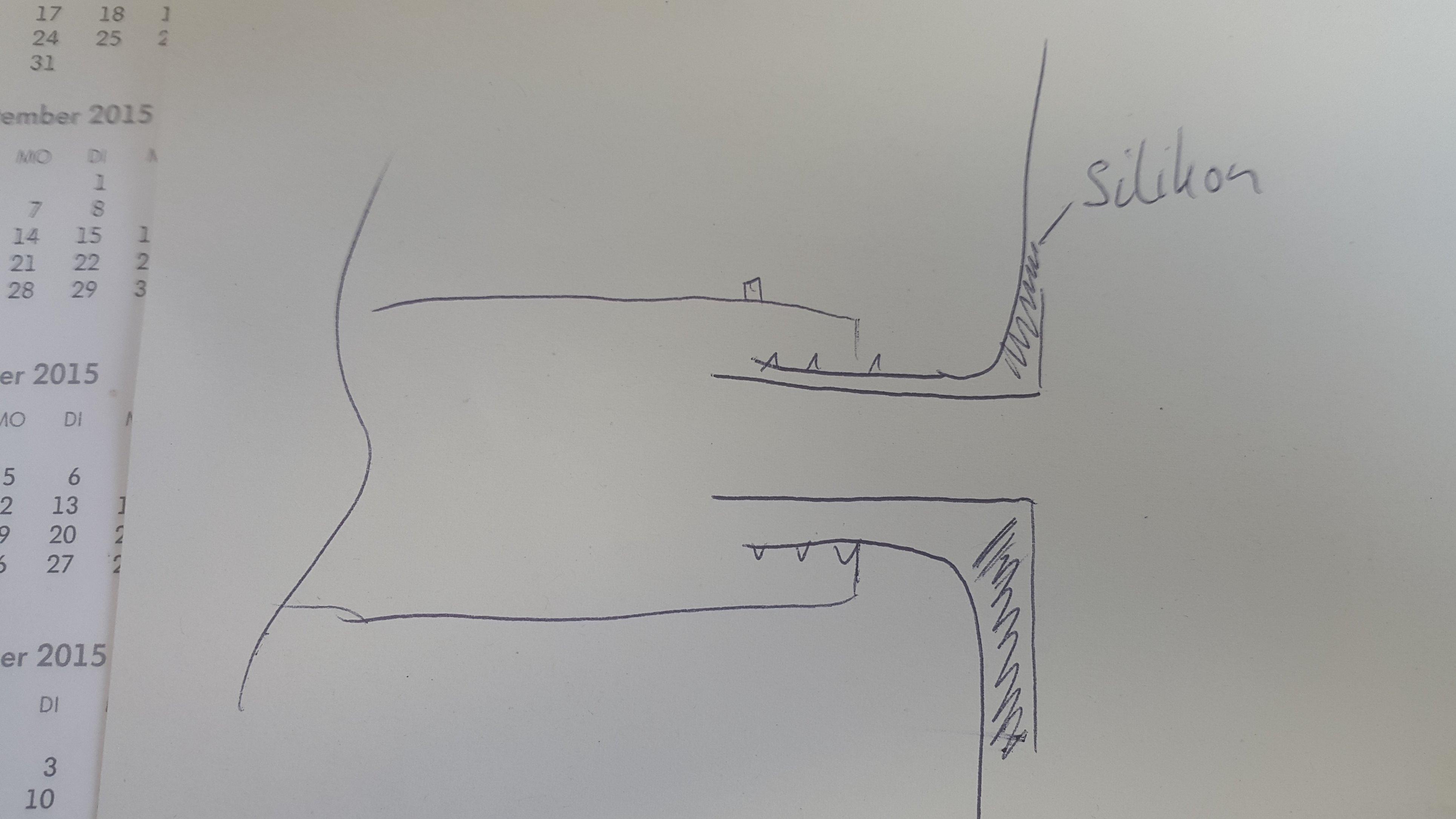

    Ich wollte von Innen mit einem kleinen Rohr mit Kragen, was ich von Innen einklebe arbeiten. Wenn es nicht funktioniert gibt es vieleicht noch andere Möglichkeiten. Bei deiner Aktion mit abschneiden gibt es kein zurück mehr. Das wäre dann der letzte Ausweg. Mal sehen. Trotzdem schönes Wochenende.

    ich hatte vorhin ein Foto von exakt dem gleichen Anschluss angehängt, wie ich den damals verbaut hatte. Die Messingmutter kommt von außen drauf. Die große Dichtfläche passt mit dem Radius nicht in die innere "Mulde" vor dem Abfluss. Also habe ich die an der Stelle der Form angepasst (gefeilt).
    Das Problem ist, eine wirkliche Dichtfläche zu schaffen. Mit einem Rohr von innen in den defekten Ausgang wird wahrscheinlich nicht halten. Du hast ja keine Chance, das Rohr irgendwie nach außen zu ziehen.
    Ich werde heute Nachmittag mal zu "meinem" Messingeinsatz eine Skizze erstellen.

    Der Schraubstutzen, den du als Ersatz für den gerissenen Anschluss brauchst, muss innen gross genug sein, dass er mit der Dichtung den Riss komplett abdeckt. Aussen musst du den Plastikanschluss bündig abtrennen, damit du zwei planparalle Anlageflächen hast, sonst wird das nicht dicht.
    Also schon etwa wie auf deiner Skizze, aber mit Scheibe und Mutter aussen zum Vorspannen.

  • Hallo Ralf,
    hab jetzt auf die Schnelle mal 2 Skizzen gemacht.
    Die Verschraubung wird von innen mit Dichtung eingeschoben und die Mutter dann von außen angedreht. Beim Anziehen hat es den großen Vorteil, dass Du die Verschraubung mit einer Zange festhalten und somit die Mutter wirklich festziehen kannst.
    Durch die leichte Abrundung an der Innenseite muss das ausgefeilte Stück wirklich 100% passen. Ansonsten wird die Dichtfläche für die Gummidichtung zu klein.
    Ich weiß dass das eine "gewagte" Sache ist, aber bei mir war das die einzig mögliche Lösung. Der Riss war übrigens an exakt gleicher Stelle.
