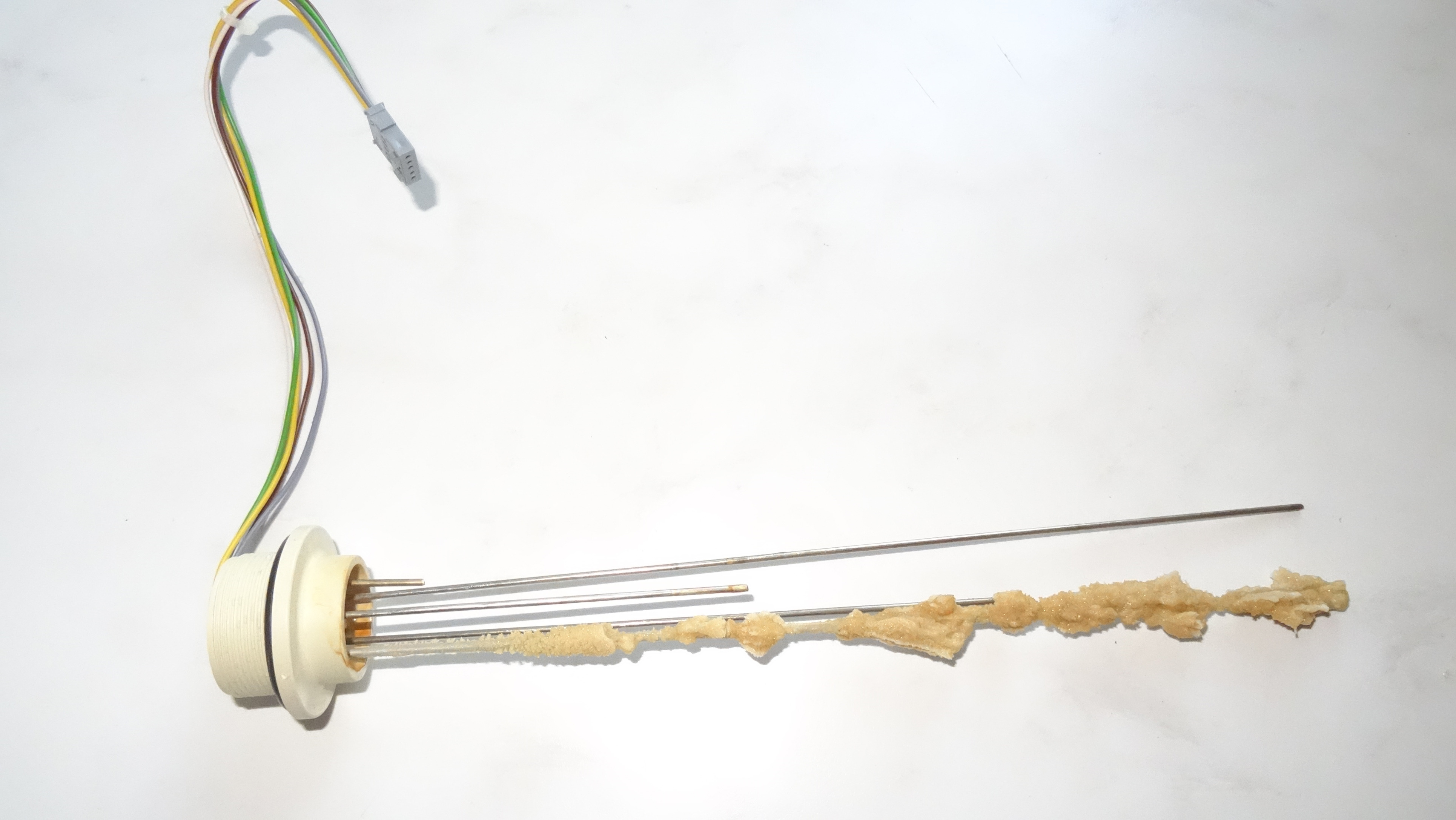

    Mein Füllstandssensor am Abwassertank (Optima deLuxe V65GE) zeigt nichts mehr an. Ich nehme mal an, dass der Sensor im Tank verschmutzt ist. Ich hatte schon mal Probleme mit Verkalkung der Sensoren im Frischwassertank.
    Weiß jemand Rat in Bezug auf Vorgehen?

    das mit dem Füllstandsensor ist bei unserem VAN ein haariges Problem.
    Um den Fühler wickeln sich immer wieder Haare und führen so zu Störung/Fehlmeldungen bei der Füllmengenangabe.
    Einmal im Jahr wird, über die Reinigungsöffnung des Tanks, der Fühler von dem Haarbüschel befreit.
    Obendrein wende ich nach jeder Fahrt die Domestos Methode an.
