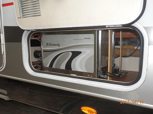

    erstaunlich, dass du keine Probleme hast, aber das ist ja gut so. Mein Dieselgenerator (Dometic TEC 30) sitzt im Seitenfach zwischen Beifahrer und Aufbautür. An der Klappe befindet sich ein Lüftungsgitter und Doppelventilator, um die Abwärme abzuleiten. 2015 brauchte er nach nur 8 Jahren eine Generalüberholung für 2500 €!

    Mach bei Gelegenheit mal ein Foto von dem eingebauten Generator.

  • Hallo Frank,
    danke für die Bilder
