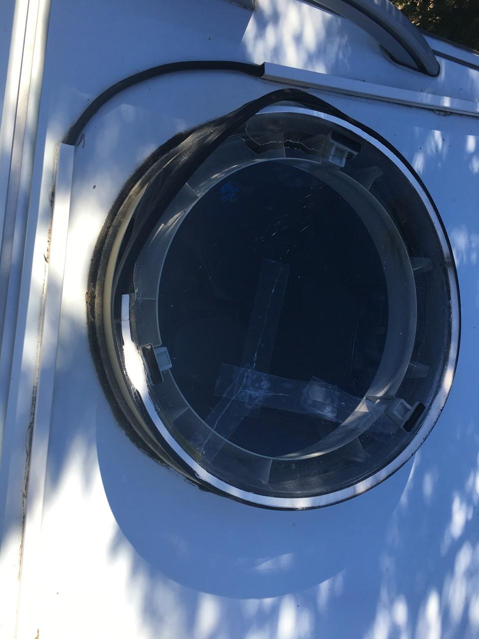

    wir haben auf unserer letzten Urlaubsfahrt an die Cote d'Azur unsere Dachhaube über dem Bad verloren und es nicht bemerkt. Erst als wir auf dem Campingplatz waren bemerkten wir, dass es im Bad so unnatürlich hell war und man Bäume sehen konnte. So was gab es noch nie. Der kurze Aufstieg aufs Dach brachte die Gewissheit. Die runde Dachhaube über dem Bad fehlte.
    Wir haben sofort zu Hause angerufen und eine neue Haube bestellt. Auskunft: zur Zeit nicht lieferbar und die Kosten liegen bei der Haube bei stolzen 650 €, obwohl eigentlich nur der mit 6 Schrauben befestigte Außenteil ersetzt werden muss. Aber die Abdeckung gibt es nicht einzeln. Mit Arbeitslohn für den Austausch ist man dann schnell bei 1000 €. Ich habe schon an einen Austausch mit einem Altteil gedacht, aber wo bekommt man so etwas her.

    Ich hab 'nen 2007 VAN der wie viele andere Modelle auch eine runde Dachhaube hat deren Deckel doch sehr ähnlich nach Deinem Foto-Rest aussieht und mit 3 Knebeln aufgestellt und verschlossen wird.
    Vergleich doch mal ohne Gewähr das Bild + Maße gem. Art.-Nr. H-2430150107 bei http://www.campingmarkt.eu in Goslar die diesen Deckel für rund 460 Eumels anbieten.
    Der Austausch geht sehr einfach über die 3 Blindnieten der Verschlußknebel...!
    Den Einbau hab ich aber über die von der Versicherung vorgeschriebene Werkstatt durchführen lassen...!!!
    Vielleicht hilft's !!!

    ich habe bei dem Campingmarkt in Goslar nachgesehen. Das Bild auf der Internetseite scheint meinem verlorenen Dach sehr ähnlich zu sein. Ich werde jetzt mal die genauen Daten recherchieren. Der Preis von 476 € reduziert die Kosten.
